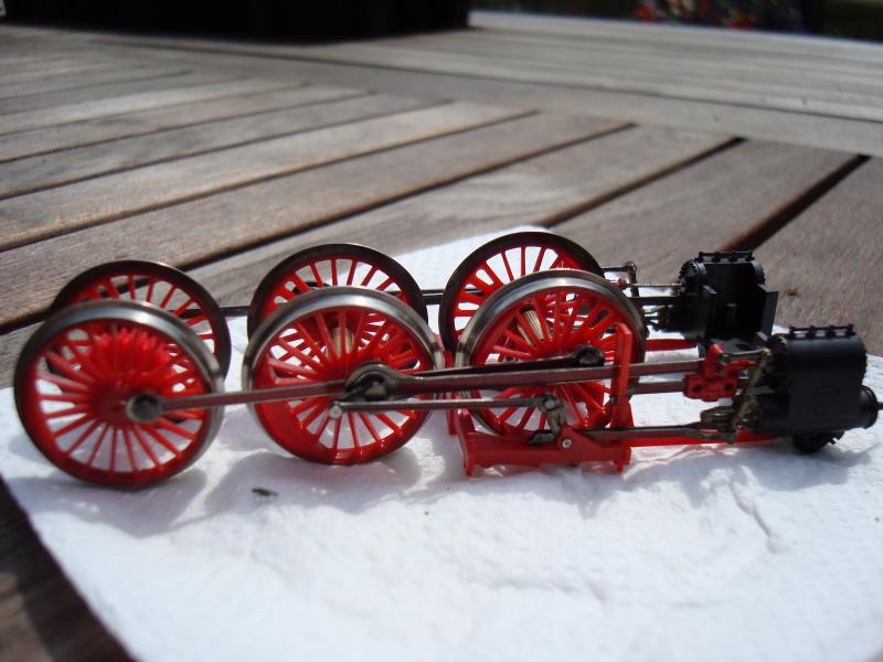

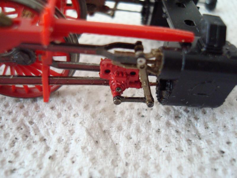

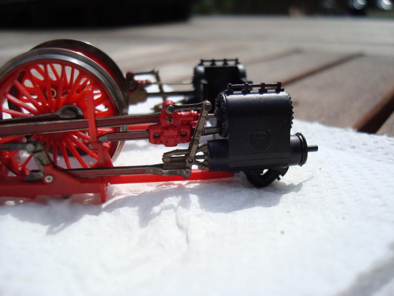

Ik ben vandaag begonnen met het super grondig schoonmaken van mijn 2e hands gekochte Duitse locomotief. Enkel nu is deze bijna kompleet gereinigd op het drijfwerkstangen werk na. De kunststof onderdelen heb ik gewoon in een sopje schoongemaakt. de zwarte geworden wielen met een roco-railgum gereinigd, alle assen met een droge doek opgepoetst, en alle olie en vet waar het niet nodig was verwijderdt (de olie zat zelfs tussen het frame en de printplaat en alle onderdelen waren bagger vet). Heeft iemand een idee-tips hoe ik het drijstangenwerk het beste kan schoonmaken, want ik durf dit niet echt met een sopje te doen :-\
drijfstangen
voorkant drijfstangen
geen idee hoe ik dit schoonkrijg

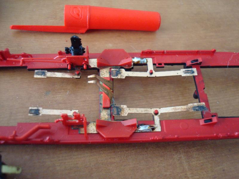

er is verder nog een hoop te doen aan de lok. (deze is al digitaal voorzien van een kheune decoder?) Ik wil er een SSN loc van  proberen te maken, dus dan moet er ook wisselende front en sluitverlichting in, en nu de loc open is kan ik mooi kijken hoe ik dit kan realiseren en wat er op de print in de tender moet worden aangepast, maar dit zal in een andere hoofdstuk komen te staan zodra ik mijn spullen hiervoor binnen heb.
Alvast bedankt, groeten Wesley J.

Ik denk eerlijk gezegd, dat je voor een sopje niet bang hoeft te zijn.
Het is meer de manier van het aanbrengen en verwijderen van het spul op deze tere onderdelen, dat het probleem vormt.
Dat je daar enige angst voor hebt is logisch.

Je kunt de vervuilde plekken op, bijvoorbeeld, de stroomafnemers schoonmaken met een in wasbenzine gedoopte wattenstaaf. Bij mij werkt dat altijd erg goed.
Succes!
Basilicum
  • Berichten: 6994
Re:Roco BR 01.10 schoonmaken
« Reactie #3 Gepost op: 26 June 2009, 11:27:00 »
En als na de wasbenzine beurt er nog vuile of ingebrande plekje zijn kun je deze voorzichtig met de railgum behandelen.
Gr, Ben.

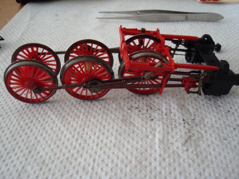

Hier het resulaat na een lekker sopje en goed drogen.
geen resten meer van de vorige eigenaar te zien  ::)
de koperen contacten zijn ook mooi schoon geworden overigens, enkel me accu van de camera was leeg, dus geen foto hiervan
Iedereen alvast bedankt,
tips blijven welkom, en ik denk dat ik maar bij conrad zo'n ultrasoon reiniger ga bestellen, want ze verkopen er 1 voor rond de € 30,-
Groetjes Wesley
Weer opnieuw beginnen vanaf (h)0

Netjes, man (y)
Overigens worden die US-dingen ook gebruikt bijn opticiens om brillen te reinigen....
Groet, Ruurd
