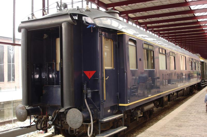

Stangen op dak op koninklijke rijtuigen NS 8 en NS 9
« Gepost op: 22 June 2009, 21:30:41 »
Wat ik me al een tijd afvraag: op het einde van het dak van de voormalig koninklijke rijtuigen NS 8 en NS 9 zitten stangen, waarbij bij rijtuig NS 9 (rechts op de foto) deze op isolatoren gemonteerd zitten. Waar dienen deze stangen voor? En waarom zitten deze bij maar een van de twee rijtuigen op isolatoren gemonteerd?

Volgens mij had eea te maken met de toenmalige communicatie-apparatuur aan boord.

Ik denk eerder dat dit hoogspanningsaansluitingen zijn voor de elektrische verwarming en voor het bereiden van een warme hap/cq. koninklijk bakkie koffie. Je mag natuurlijk geen lauw bakkie prut serveren in zo'n statige trein!

De rijtuigen hebben gewoon en HS kabel onder de bak hangen en kunnen door een lok dus gewoon van diverse soorten hoogspanningen voorzien worden, lijkt me dat de spaarse keuken apparatuur daar gewoon op werkt.
Daarnast zit er ook nog een aansluiting op voor een depotvoedingskabel, dus bij stilstand is het rijtuig daarmee te voeden.
Ik kan me ook niet echt voorstellen hoe je hoogspanning zou aankoppelen op iets wat meer wegheeft van een bliksemafleider  ;)
Zou het niet iets kunnen zijn wat een brekende bovenleiding opvangt oid ?

zou kunnen, het lijkt wel wat op zo'n soort constructie maar het zijn stalen bakken dus die bovenleiding wordt als ie op het rijtuig valt toch al meteen geaard. De paar houten bagagewagens die bij de ZHESM dienst deden hadden meen ik wel speciale geaarde stangen op het dak voor het geval er wat naar beneden kwam, maar hier lijkt mij dat niet zo zinvol...
In "majesteit, uw trein staat gereed" wordt er trouwens niets over vermeld, wel zie je op een foto inderdaad dat spul op het dak zitten.

........ maar het zijn stalen bakken dus die bovenleiding wordt als ie op het rijtuig valt toch al meteen geaard........
Daarvan zou ik maar niet zo makkelijk uitgaan. Een bovenleidingsdraad welke op de grond ligt of op een (stalen) rijtuigbak is verre van geaard, levensgevaarlijke gedachtengang, Floris

communicatie-antennes...

Dat lijkt me niet, ze ziten op elk kopeind van elk rijtuig, en tussen de rijtuigen onderling zit er gewoon een verbindingskabel...

Als je goed kijkt lijken het bougies.
Dus waarschijnlijk heeft het met de aandrijving te maken.

Ook al is het geen Air Force One, ook de Majesteit moest bereikbaar blijven, om maar te zwijgen over de toenmalige Inspecteur-Generaal der Strijdkrachten. Antennes dus.
Is dat een idee of een bevestiging ... ?
Volgens mij heeft dat ding nl niet meer dan een telefoon om het andere rijtuig te kunnen bellen...
En het verklaard me ook niet waarom er dan 4 antennes op zouden zitten en 2 wel en 2 niet geisoleerd op de bak staan...

Er hebben volgens N.J. Van Wijck Jurriaanse, rijtuigen gereden in ons land met vijf verschillende soorten vouwbalgen.
De oudere balgtypen hadden een soort van hefboompjes, om het voorste raam van de balgconstructie aan op te hangen.
O.a. de Ovalen Ramers en Plan D c.s. hadden deze contructie.
Pas bij de bouw van Plan E is deze bouwwijze verlaten.
In het boekje van  N.J. Van Wijck Jurriaanse, De stalen getrokken rijtuigen van de Nederlande Spoorwegen, staat op pag. 12 links onderaan een foto van 2 gekoppelde en doorverbonden rijtuigen, waarop de zgn. antennes ( ;D ;D ;D ;D ) te zien zijn.
Verder staat er op pag. 14 in het midden een foto van een Ovalen Ramer, waarop de antennes ( ;D ;D ;D ;D ) te zien zijn.
En nog duidelijker zijn de antennes ( ;D ;D ;D ;D ) te zien op de bovenste foto op bladzijde 18, de middelste foto op bladzijde 20, de bovenste en onderste foto op bladzijde 22.
De series C 7211-722, ABC 7301-7308 en AB 7401-7410, op bladzijde 30 van onder naar boven, hadden ook deze antennes vouwbalgsteunen.
Ook plan D was er mee uitgerust, evenals de stalen D's.
Eh... Nee, ze werden ook niet gebruikt door Generaal Spoor.

Beetje buiten het antenne verhaal, ter completering
Op plan E  en N is een ander type vouwbalg toegepast.
Pas bij de bouw van Plan W is overegegaan op de buisbalg

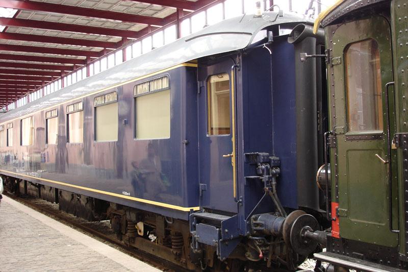

Ruurd,
leuk antwoord, maar je haalt wel een aantal zaken door elkaar heen.
De rijtuigen op de foto's in het boekje stalen rijtuigen hebben allen een gewone vouwbalg (type klassiek, hongaars en type 1928) en sluitseinijzers (nederlandse en franse).
geen van de wagens heeft ook de antennes welke op de 2 koninklijke rijtuigen zitten.
De koninklijke rijtuigen zijn gebouwd met hongaarse vouwbalgen, maar deze zijn met de revisie rond 1980 vervangen door buisbalgen. dus de vouwbalgsteunen zijn het niet.
De sluitseinijzers zijn wel blijven bestaan, maar zitten lager
Daarnaast zitten op het dak boven de sluitseinijzers ook nog antenne's, een set wel op isolatoren, de tweede niet.  ???
Thom kent het rijtuig ook van binnen, maar ik zou gokken op een radioantenne voor muziek, kon bernard ook nog tot rust komen, of voor radiocommunicatie.
Voor de interne communicatie en voedingen zijn toch de koppelkabels naast de vouwbalg aanwezig ?
Naast de buffers zit ook nog de 1500 V koppelkabel voor de verwarming.
Groeten Arjen

Zoals Arjen hierboven al zegt, we hebben het niet over vouwbalgsteunen, of de vouwbalgen moeten toen op het dak op het dak gehangen hebben  ;D
Op de eerder getoonde foto´s hier zie je dat we het over iets hebben wat hoger zit.
En die bedoelen we dus hier ;)
In de salon van de SR9 is in de werkkamer van prins Bernhard een telefoon aansluitdoos aanwezig, alleen lijkt het me dat deze telefoon is voor communicatie met het andere rijtuig.
Verder staat er een oude Philips radio (die nog werkend is ;)) en het zou kunnen dat het daar de antenne van is, alleen is het dan vreemd dat er dan twee antennes op dat rijtuig staan en die op de kopeindes staan terwijl de radio in het midden van het rijtuig staat ... ?
