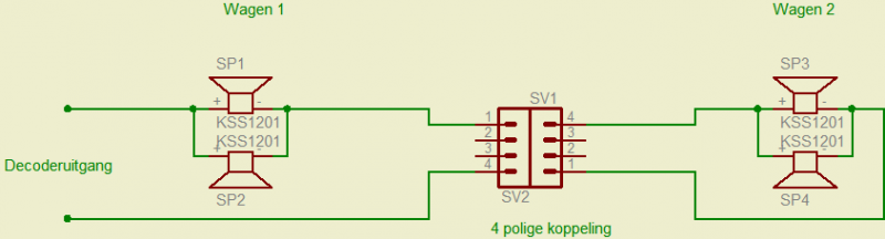

Ik heb een 8 delige ICE3 van mehano die een beetje heel erg gepimpt is, totdat ie wel klopt.
Maar om het geheel een beetje af te maken wil ik er Loksound in zetten.
Nu weet ik dat het geluid van de ICE3 verkrijgbaar is als download, of als geprogrammeerde decoder.
Nu is mijn vraag of ik meerdere luidsprekers op een loksound-decoder kan plaatsen.
het stel is namelijk electrisch gekoppeld met de Roco 4-polige koppeling.
Maar omdat de motorloze kopbak een eigen functiedecoder heeft heb ik maar 2 van de 4 kabels in gebruik.
Is het mogelijk om 1 of 2 luidsptrekers extra erbij te plaatsen, te weten:
-1 in de motorloze kopwagen.
-1 in de bistrowagen.
Zo zou ik in theorie een optimale geluidsverdeling hebben.
Wie heeft her een passend antwoord op?

Nee dat kan niet omdat de weerstand van je luidspreker niet meer klopt.
moet dacht ik 100 ohm zijn
MVG Dave
Trossingen Tp 2 Duitsland
Kijk bij wat zijn we aan het bouwen
Karst Drenth
Berichten: 10490
Re:Meerdere luidsprekers op een Loksound-decoder
19 June 2009, 22:18:33 »
Of naar 4 luidsprekers gaan:
2 in serie -> 200 Ohm,
nog 2 in serie -> 200Ohm die je dan samen weer parallel zet aan de eerste twee --> 100 Ohm
Totale geluid blijft hetzelfde alleen verdeeld over 4 luidsprekers. Dus per luidspreker zal het zwakker klinken.

In feite maakt het niet zo veel uit dat de luidsprekers dan zwakker klinken.
maar omdat ik dan de geluidsbronnen over de hele treinlengte heb verdeeld zou dat een heel mooi effect kunnen geven.
Jos.
En was 1680 cm Lang
(Rotterdam, 2009)
Karst Drenth
Berichten: 10490
19 June 2009, 23:05:38 »
Overigens mag ook twee parallel, en die vervolgens weer in serie
Is wat makkelijker verdelen over 4 wagens misschien.
Grtzz,
Karst
NS 1607 Vlissingen
Berichten: 6480
Zal 't gaan, ja!
19 June 2009, 23:08:48 »
Karst, ik heb maar 2 draden over op de Koppeling.
is dat geen probleem om over de hele lengte de draad door te verbinden.
En in de betreffende wagen de luidspreker op de doorlopende draden te solderen?
Jos.
En was 1680 cm Lang
(Rotterdam, 2009)
Karst Drenth
Berichten: 10490
19 June 2009, 23:15:47 »
In 1 wagen twee luidsprekers parallel aan 1 draad, in de andere ook 2 parallel, en dan via de koppeling zorgen dat de beide wagens in serie komen te staan.
Grtzz,
Karst

Karst Drenth
Berichten: 10490
20 June 2009, 00:14:11 »
Schemaatje voor Jos:
Grtzz,
Karst
NS 1607 Vlissingen
Berichten: 6480
Zal 't gaan, ja!
20 June 2009, 08:01:54 »
Bedankt Karst, ik snap m nu helemaal.
Ik kon me niet echt voor de geest halen wat je precies bedoelde.
Jos.
