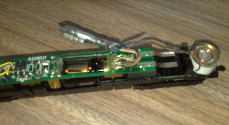

Deze minitrix heeft geen NEM stekker, draden zitten gesoldeerd, en zo te zien alle nog intact.
Heb een foto gemaakt, is misschien niet al te scherp, maar heb nog geen digitale camera, wordt aangeschaft met de bouw van de baan.
Kan het zijn ook al is je decoder kapot, dat je hem wel kunt uitlezen
?, misschien domme beredeneering, maar snap het anders ook niet, heeft het gewoon gedaan en is niet open geweest.
Groetjes Ferdinand

Hmmm... tja, ik denk dat je dan de draden naar de decoder afzonderlijk eens door moet meten om te controleren op draadbreuk, het lijkt me onwaarschijnlijk, maar je zal zien dat waar je niet zoekt het probleem te vinden is.
Controleer misschien ook de motor even, als die gewoon aangesloten op een trafo (met de decoder losgekoppeld uiteraard!) prima draait, kun je de motor in ieder geval uitsluiten. De makkelijkste optie lijkt mij het uitwisselen van decoders, om te zien of het in het model zit of dat de decoder echt kapot is.

roy1986
Berichten: 328
Re:Decoder probleem
20 June 2009, 17:46:56 »
Kijk even als je deze kleur draden ziet.
Rood & Zwart deze gaan naar de wielen voor stroom.
Orange & Grijs deze gaan naar de motor.
Wit & Geel Geze gaan naar de front en sluit lichten van de trein.
Het gaat voor namelijk om rood zwart orange en grijs.
M.v.g Roy
