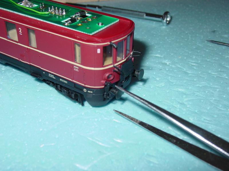

Ondertussen iets verder: met een klein schroevendraaiertje van binnenuit de nokjes een-voor-een opengedrukt en dan met je andere vingers de bodemplaat /schortplaten wat naar onderen trekken. Wat een KL@@@ constructie! Gelukkig niets afgebroken. Nu nog de kardan repareren....

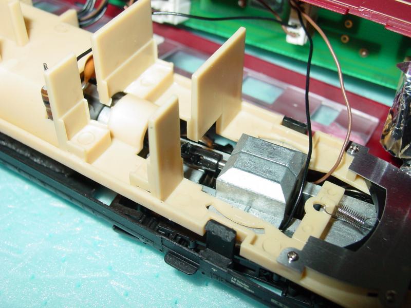

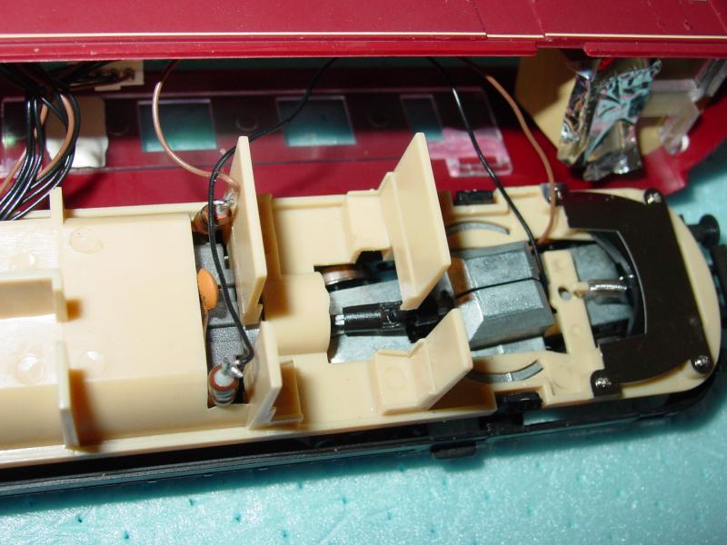

Update: Na lang prutsen en heel voorzichtig werken zit de kardan weer in elkaar. Deze blijkt uit 4 delen te bestaan: deel 1 op de motor-as, dan een deeltje met een "kogelvormig" einde dat moet in 2 vlakjes op deel 1. Deel 3 bestaat uit een 4-kant asje dat in deel 2 moet, en ook weer aan eht andere eind 2 vlakjes , welke weer klemmen om het kogelvormige deel (deel 4) op het draaistel-asje. Klinkt ingewikkeld, was het ook, vooral om erbij te komen.  :P
Als bijlage enkele plaatjes van deze kardan.
en
Tevens als attentie, iets wat niet in de handleiding staat: verwijder eerst de stuurstroom kabels op de fronten, want anders trek je deze ook stuk als je de bodemplaat eraf krijgt (bij het puntje van de pincet....
Ik ben blij dat hij weer rijdt. maak me alleen zorgen hoe die kardan losgeschoten is. Toekomst??
