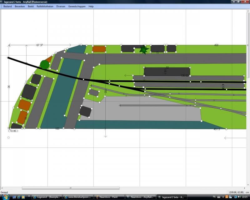

Misschien dat je hier iets mee kunt (uitgegaan van 3 * 1 meter en Roco line, klik voor grote versie):
Jouw plan blijft naar mijn idee wat te druk, met te veel en te korte sporen. De nuttige lengte van onderste "doorrijdspoor" is amper genoeg voor een sikje met 3 groentewagens wil je netjes vrij staan.
Mocht je meer mogelijkheden willen zou je links in mijn plan ook een kort uithaal/opstelspoor kunnen maken mbv een tweede engelsman (al staat dat wel erg duur voor een kleine zijlijn) Dan kun je nog eenvoudiger, zonder omlopen over het hoofdspoor, een goederentrein uitrangeren.
Perron tussen spoor 2 en 3 geeft de mogelijkheid 2 normale treinen te laten kruisen terwijl er een oude museum trein gereed staat. Tegelijk kan het dienen voor aflossen personeel goederentreinen die een stop maken ed....
Tussen onderste sporen een goederenloods oid, aftakking rechtsonder een lokloods voor de museumlijn oid.
Ik heb alles overigens heel star getekend. Als je de goederensporen bijvoorbeeld een paar graden scheef left tov perron en kopspoor rechtsonder ook iets knikt, komt het natuurlijker en speelser over.

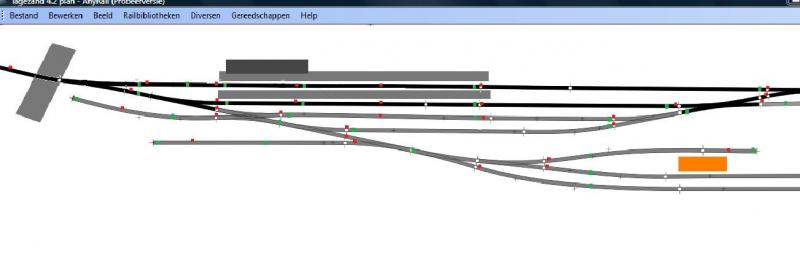

Beste JAB van Ree
Je hebt gelijk het is heel druk mede om dat het een en ander wat opgepropt is, daardoor krijg je idd kortere sporen, nu heb ik de mogelijkheid om mijn baan tegeneen andere (langere) muur van mijn kamer kan zetten zodat in het geheel er 40 cm bij komt, dit komt het hele baanplan te goede om dat het ruimer is opgezet (vind ik zelf dan)
Het uithaalspoor heb ik ook aangepast (ik begreep eerst niet wat je bedoelde).
En tenslotte ik blijf bij mijn perron om dat ik dat toch echt mooier vind zo.
nog maals het baanplan (plus 40 cm dus):
Het bovenste kadespoor is tussen de wissels 80 cm (sik met 6 wagens
En het onders doorloopspoor is intotaal 130 cm
beter?
Modelspoorder in winterslaap
JAB van Ree
Berichten: 3796
Re:Lagezand - (Baanplan H0)
Reactie #17 Gepost op:
14 July 2009, 17:46:24 »
Veel beter, maar ik blijf het overloopwissel in de kade niet snappen...
(ik tel sporen van boven naar benden, doorgaande spoor is 1, onderste 6)
Een goederentrein die binnenkomt van links neem je binnen op spoor 2, 3 of 4 en kun je dan met de treinlok uitrangeren op de kade met behulp van het uithaalspoor, de hoofdbaan blijft altijd vrij.
Bij een trein die van rechts komt kun je of links een engelsman toevoegen voor een kopspoor om over te lopen, of omlopen via een van de andere vrije sporen (waarbij doorgaand spoor altijd even bezet is) of je gebruikt een lok(je) dat op het station gestationeerd is en laat de treinlok "opgesloten" staan.
Jouw overloop moet je dus altijd vrijhouden, wat zowel de nuttige lengte van spoor 4 als 5 beperkt en voegt naar mijn idee weinig toe aan het plan. Ik zou dat geld dan eerder in een 2e engelsman links steken voor een extra kopspoor (nog mooier is 2 losse wissels, maar dat kost je al gauw zo'n 30 cm lengte extra)

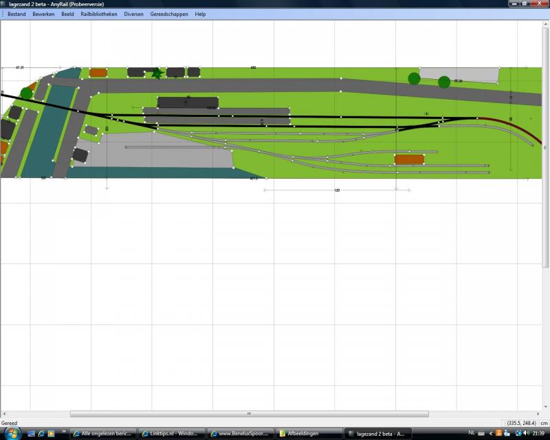

ik snap wat je bedoelt,
Stel: je hebt meerde goederen wagens die zowel op de kade als bij de goederen loods gelost moeten worden,
Dan kun je wagens op spoor 4 zetten maar dan is je doorloop mogelijk weg, dus zet je hem op spoor 5 bij de goederen loods tussen de wissels (voor het gemak nu 5a).
Als je dat doet staat de rest van het spoor (bij de kade 5b)
leeg en is dus nutteloos, met deze overloop wissels is het dus toch bereikbaar.
En mischien wel belangrijker is dat het de speelwaarde vergroot , lekker rangeren is nutuurlijkt het leukste wat er is.
En een 2e engelsman links zie ik niet zo zitten ook omdat ik daar niet veel plaats heb.
En dat die overloop vrij moet houden vind ik ook niet erg om dat de buurgoederen treintjes toch niet heel erg lang zijn (8 twee-assers+loc= zo'n 1 meter)

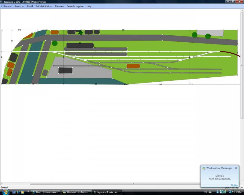

Toch weer de plannen veranderd omdat ik op archieven.nl nog hele leuke plaatjes uit Zuidbroek tegen kwam ( oa mijn ouders's huis 100 jaar geleden),
Deze gaven mij weer inspiratie voor een volgende update van mijn baanplan, ondanks dat ik al was begonnen met bouwen .
alleen heb ik me de afgelopen weken 5 keer een slag in de rondte gewerk ( vakantie
) en veel (zweef)gevlogen..
tja en dan komt er van bouwen weinig terecht,
Hier de link naar archieven.nl voor de geintreseerden...
http://www.archieven.nl/index.php/db?mistart=0&mivast=0&miadt=5&mizig=52&mif1=Zuidbroek&miview=gal1&milang=de
Hier dus het nieuwe baanplan, klikbaar
Nieuw zijn; Dorpscentrum met haventje,
Coörporatieve landbouw organisatie met eigen spooraansluiting,
Wat meer aandacht voor het groningse verleden
En nu dus beginnen met bouwen...
Laatst bewerkt op: 15 August 2009, 23:36:54 door basdouma
Matthijs van Heijningen
Berichten: 2420
Reactie #20 Gepost op:
16 August 2009, 01:02:05 »
Leuk simpel plan
Ik zou alleen nog je perrons iets naar rechts verschuiven zodat je beide perronsporen even lang zijn. Verder benieuwd naar de foto's van de bouw

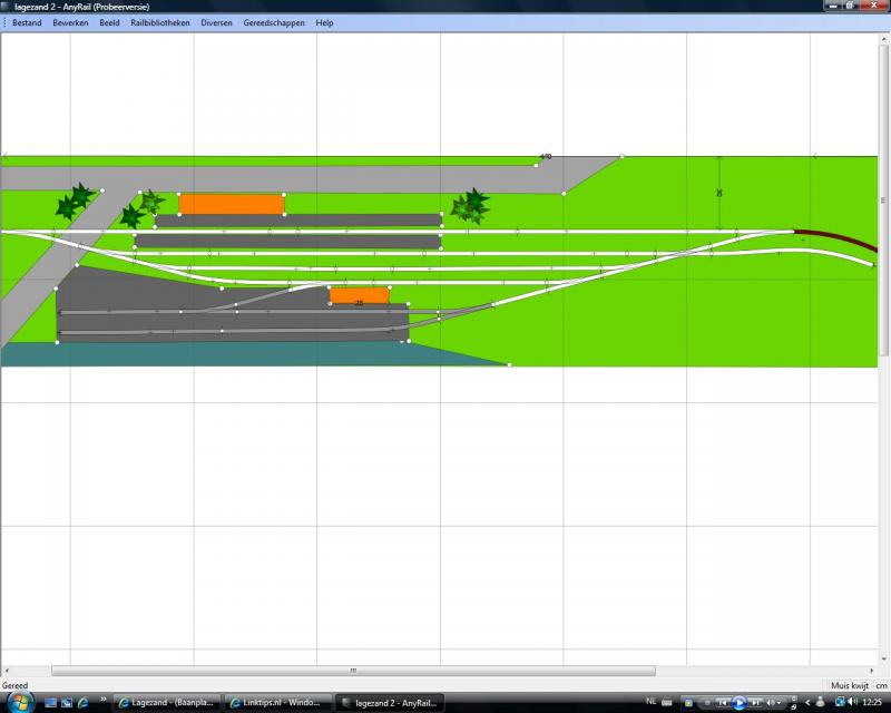

Toch nog weer een verandering, dit om het realistischer te maken.
Zo heb ik slankere wissels gebruikt en het overloop spoortje weg gehaalt ( ja als nog JAB van ree
Op die marnier staat de goederen loods ook nier meer "opgesloten"
Verder heb ik het perron wat naar rechst geplaatst en wat kleine verbeteringen gedaan.
Oja, in het begin was Lagezand een klein dorpje, maar langzaam wordt het toch wel een grotere plaats.
Trouwens de eerste bouwfoto's verschijnen binnenkort.
Hier het baanplan
groet, Bas
Laatst bewerkt op: 09 September 2009, 21:52:48 door basdouma
spoorzeven
Berichten: 5688
Reactie #22 Gepost op:
09 September 2009, 21:58:32 »
Bas, als ik mag toch nog een punt van kritiek: vanaf het hoofdspoor links kachel je regelrecht naar een zijspoor dat ongeveer laatst in de pikorde staat. Dat gebeurt in het echt eigenlijk nooit. De zijsporen moeten indirect worden aangesloten, met een aparte wisselverbinding dus of een Engels wissel dat standaard in een vaste stand in de beveiliging is opgenomen. Probeer als het ware doorgaand en lokaal verkeer te scheiden, met een uithaalspoor(tje) links moet dat lukken. Bovendien schep je zo de mogelijkheid te rangeren, terwijl een (automatisch) verkeer op de 'hoofdbaan' doorgaat.
Groet, Frank

Als ik je goed begrijp bedoel je dit..
Als ik je niet goed begrijp dan moet je het ook zeggen..
Al het commentaar is welkom.
spoorzeven
Berichten: 5688
Reactie #24 Gepost op:
09 September 2009, 22:26:36 »
Yep, dit is al heel veel beter. Het 'bovenste' (goederen)spoor zou nu in de beveiliging kunnen worden opgenomen (is dat de betekenis van het zwart?), inclusief het Engelse wissel.
Groet, Frank

Bedankt,
Zwart houdt trouwens in: doorgaand spoor voor personen treinen.
En is meer om het voor mijzelf wat overzichtelijker te houden.
