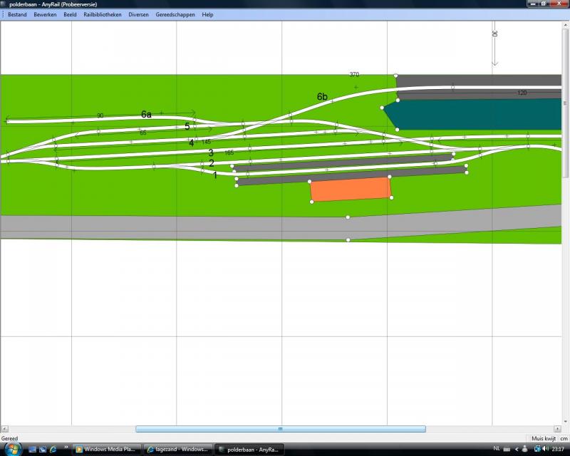

12 June 2009, 23:06:41 »
hoi
hierbij het baanplan van mijn (deels) toekomstige baantje Lagezand
situatie: een rustig stationnetje aan een enkelsporige lijntje in groningen (vergelijkbaar met Groningen-NieuweSchans).
Lagezand is een klein dorpje wat stamp uit de tijd van de veenkolonien en is langzaam wat gegroeid, met in de jaren voor de oorlog naast vervoer van oa, bieten, wat vee, en wat stukgoed.
Dit bleef zo tot de jaren 50 waar het goederen vervoer in een dip raakte, toen stopte alleen nog her boemeltje nog in Lagezand.
Toch werd het landbouw vervoer in de jaren 70 weer wat belangrijker want grote binnevaartschepen paste niet meer in de kleine haven, zo reden er treinen met kuntmest, graan, gezaagt hout op rongenwagens,stukgoed en de eerste container treinen stopte af en toe.
Ook passagiers diensten werden beter ivm. met forenzen vervoer naar groningen, tevens reden hier ook doorgaande treinen uit Duitsland naar Harlingen.
tegenwoordig stopen containertreinen hier al lang niet meer en er is zelden nog actieviteit op de losweg
de gemeente meterwoude (waarin lageveen ligt) ziet het dan ook liever gesloopt worden worden.
maar er is hoop!! want af en toe komt museumspoorlijn STAR hier en hoopt dat lageveen met haar klasieke Station een nieuw eindpunt voor hun museum spoorlijntje wordt.
zie hier het baanplan:
kom maar op met die reacties...
groet Bas

Ik zie op je tekening een raster. Wat is de rastermaat? En in welke schaal rij je? Dit om een indruk te krijgen van de grootte van je baanplan.
Fred.
mvg, Fred

oow... sorry ik was zo in ijn verhaal verdiept dat ik dit was vergeten
schaal is "gewoon" H0 en de rasters zijn 50 bij 50cm
ik ga digitaal rijden maar weet nog niet precies hoe of wat (maar op dit forum ben ik al heel at wijzer geworden)
bas

Ziet er leuk uit. De sporen aan de linkerzijde/ onderzijde/ rechterzijde gaan die naar een spiraal? 't Is allemaal een beetje klein, vandaar de vraag. Voor de rest een mooi duidelijk baanplan, maar aan het aantal sporen te zien is lagezand geen klein plaatsje in the middle of nowhere.
mvg Harry

12 June 2009, 23:21:29 »
Hoi Bas,
Die wissel linksboven, zit daar nog iets aan vast? Want hoe wil je daar met een trein van het ene naar het andere spoor rijden
Fred.

@ Harry middel of Now were heb ik ook niet gezecht (het dorp waar het in grove lijnen is gebaseerd heeft zo'n 5000 dorpelingen)
en inderdaat was ik ook nog spiralen van plan daarom in het station nogal samengedrukt (een meter er bij zo mooi zijn maar zo groot is mijn slaapkamer niet
rechter zijde is trouwens een kop/los spoor (niet doorgaand)
@ Fred: ik snap je vraag/ probleem niet

12 June 2009, 23:34:43 »
Hoi Bas,
Ik bedoel dat er linksboven een aantal sporen op 3 wissels uitkomen en dan opeens het baanplan eindigd. Zit daar nog meer rails aan vast?
Zoja, plaats dan het complete baanplan als je wilt.

@ fred: oow zo..
daar rijd de trein het schaduw station binnen met een spiraal naar beneden.
maar hoe ik dit precies ga maken weet ik nog niet.
bas

13 June 2009, 09:54:01 »
Hoi Bas,
Dan is het prima voor elkaar zo. Mooi, maar toch eenvoudig baanplan. Toppie.
Verder geen opmerkingen.
Fred.

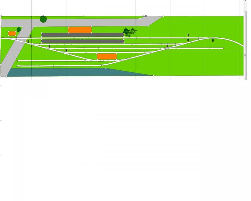

13 July 2009, 16:56:20 »
Bij deze heb ik toch mijn baanplan weer veranderd, het was namelijk niet naar me zin.
en zo vind ik het er mooier, rustiger en beter uitzien.
of was die andere beter ? ( rasters nog steeds 50 bij 50 )
graag reacties.

13 July 2009, 17:17:17 »
ik vond de eerste tekening mooier
groet stefan

13 July 2009, 18:52:54 »
Met alle respect, maar ik ga met Stefan mee...
Dit oogt ten eerste heel star en vooral het een-na-onderste spoor is bijna onbruikbaar kort. Past amper een lokje tussen die twee wissels.
Als je de laatste overloop linksonder weghaalt word het al een iets rustiger geheel, vervolgens dat uithaalspoor rechts iets mee buigen met het hoofdspoor (want hoe langer hoe beter!) Zo kun je de loods (want ik neem aan dat het onderste oranje vlak een goederenloods oid is) ook direct aan laten sluiten op de weg links (een loods geheel ingeklemd zie je bijna nooit)
En misschien het perron een spoor naar beneden, dan heb je 3 perronsporen waarmee je meer speelmogelijkheden krijgt. Als je het onderste perron dan iets lager en minder net maakt krijg je een echt zijlijn idee.
Hopelijk kun je wat met deze opmerkingen, veel succes!

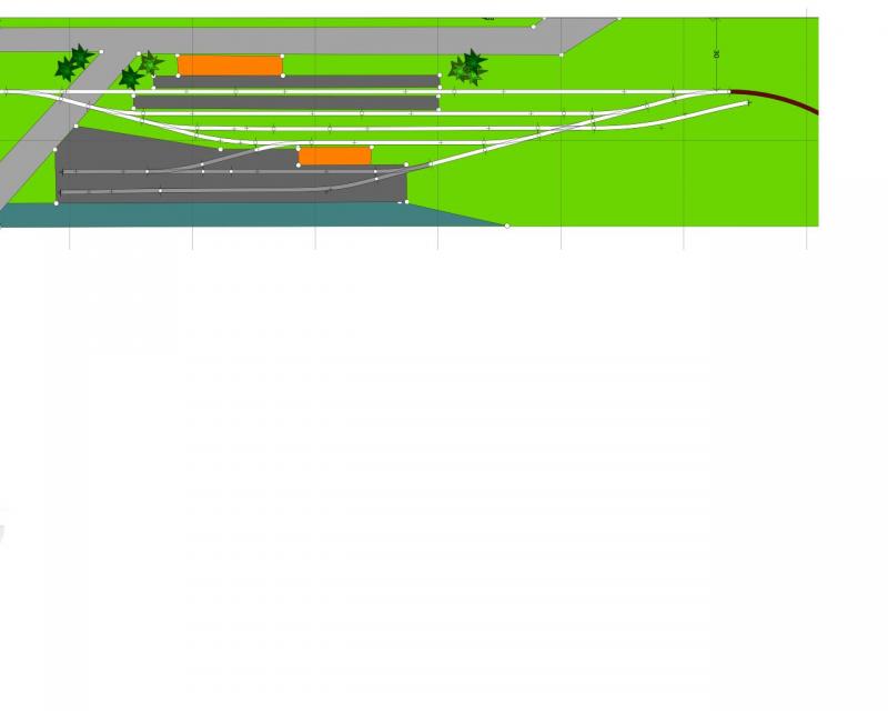

13 July 2009, 23:33:58 »
bedankt voor jullie commentaar,
Het perron heb ik bewust gedaan omdat ik 3 perron sporen op een enkelsporige lijn wat veel vind.
en het is historische verantwoord.
Dat kopspoor is een goed idee
En die overloop wissel heb ik veranderd zoals je ziet (nog steeds in geklemd maar grijs is kade/straatspoor dus is de goederenloods goed bereikbaar)
De verbeterde versie dus

13 July 2009, 23:49:29 »
Ik ga wel mee met wat JAB van Ree zegt: het uithaalspoor mee laten buigen met het hoofdspoor, dus de andere kant op van wat je nu hebt gedaan. Ik ben verder benieuwd hoe dat er straks uit gaat zien als de goederenloods door vrachtwagens moet worden bereikt. Of ze dan niet klem staan tussen treinwagens. Ik kijk uit naar je eerste bouwperikelen!
Martin
