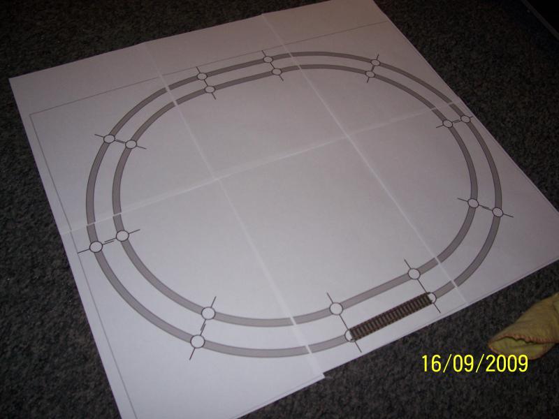

Alvast de tekening 1:1 uitgeprint
Volgens dit principe wordt de rest van het rail trace ook gedaan
v.g.v. Martin

Het schaduw station onder= 10 cm van de vloer
De eerste laag =bovenkant van tafel wordt 60
Daarop komt multiplex van 10 mm dik
De te klimmen hoogte is dan 50 cm
Dus 5 cm per omwenteling maximaal
Is dan 10 omwentelingen
Zit ik goed of niet

Bij 5 cm klimmen per omwenteling en een bladdikte van 10 mm heb je dus een tussenruimte van 4 cm. Als je de railshoogte nog aftrekt, heb je de vrije ruimte (hoogte) voor de trein. Dat is wel heel krap, ik denk dat de mcn zal moeten bukken !
Bedenk ook over wat er gebeurt als er iets misgaat op de baan. Dan moet je met je hand in die tussenruimte van 4 cm aan de gang. Probeer het maar eens, kijk eens hoeveel je kunt doen als je je hand door een brievenbus moet steken.
Zoals al werd opgemerkt, is R1/R2 niet aan te raden. De boogstraal is krap, waardoor rolweerstand alleen maar toeneemt. En tevens is de lengte van een komplete wenteling te kort om voldoende te kunnen klimmen. Als je 3% wilt aanhouden, ga je dat niet redden.

waarom multiplex van 10mm dikte gebruiken?...............4 mm lijkt me dik genoeg, zeker aangezien jij de spiraal per wending op 10 punten ondersteund.............en per wending heb je dan 6mm bespaard die je niet meer hoeft te overbruggen

@jeepney, de rondjes op de foto zijn railslassen en geen steunpunten.

Martin, het beste kun je het plan opbouwen in een paar stappen :
- stap 1 : Bepaal hoeveel tussenruimte je tenminste wilt aanhouden. Je hebt de minimale hoogte van de treinen, de dikte van het blad en rails. Maar je hebt ook zo iets als 'comfortabel om te kunnen werken'. Vaak wil je wat meer rukmte om er gewoon met je hand tussen te kunnen komen.
- stap 2 : Bepaal de maximale stijging, bijvoorbeeld 3%. Sommigen kiezen 2,5% of 2,8% omdat een spiraal voornamelijk bochten bevat. In combinatie met het antwoord van stap 1 weet je dan hoe lang 1 omwenteling tenminste moet worden.
Rekenvoorbeeld : Bij 3% klim je 3 cm per meter. Als je 6 cm klim wilt bereiken moet 1 omwenteling dus minstens 2 meter rijlengte hebben. Bij 2,5% en 7,5 cm hoogte heb je 3 meter rijlengte nodig.
- stap 3 : Reken uit wat de rijlengte is van een cirkel. De formule is "2 x straal x 3,14" of "diameter x 3,14". Een H0-R2 cirkel heeft een diameter van 36 cm (per merk verschillend), dus de rijlengte is 113 cm. Om dan tot de 2 meter van stap 2 te komen heb je dus 44 cm recht stuk nodig; voor 3 meter rijlengte is een recht stuk van ~95 cm nodig.
Zoals al heel vaak is opgemerkt, kijk meteen naar R3/R4 en vergeet R1/R2 maar. De meeste spiralen mislukken omdat ze te krap zijn bemeten en bijna nooit omdat ze te ruim zijn opgezet.

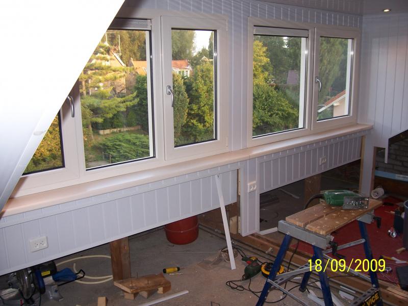

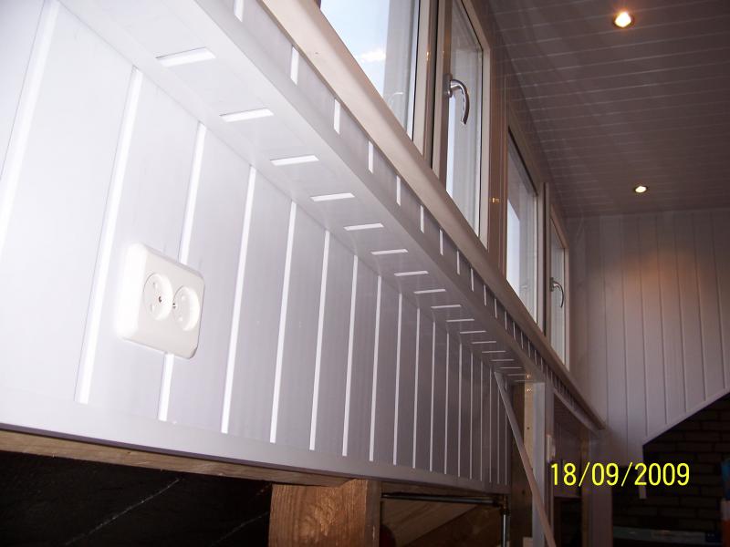

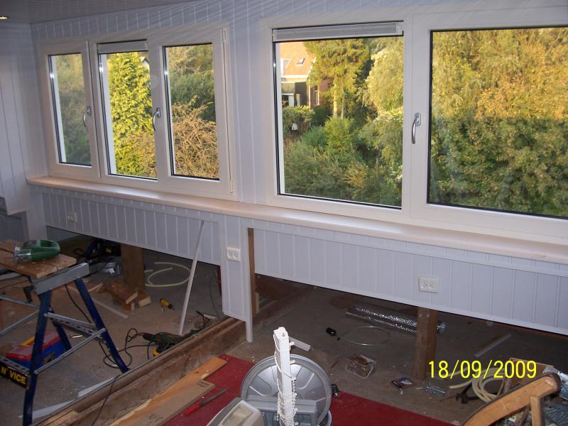

Goeden avond
Dit is er gedaan
LINKS
RECHTS
ONDER
De vensterbank is ook gemonteerd
Laatst bewerkt op: 18 September 2009, 19:49:46 door m de deugd
