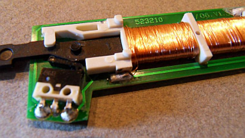

Ik heb eveneens het door jou geschetste probleem tegen gekomen. Een paar keer was t probleem geheel aan mezelf te wijten: een wissel op een oneffen vlak.
Vaker heb ik t probleem kunnen verhelpen door de eindafschakeling uit te bouwen. De wissel werd namelijk al afgeschakeld voordat de eindstand bereikt was, en bleef dus in een soort 'tussen'stand zitten die niet zonder menselijk ingrijpen was te verhelpen. Soldeerbout warm, microschakelaars eruit, draadje terug gesoldeerd en klaar. De eindafschakeling is bedoeld om t doorbranden van de wissel te voorkomen als men de wissel te lang bekrachtigd. Dit probleem heb je echter alleen bij analoge sturing (jij drukt te lang op de wissel schakellaar). Bij digitale omschakeling is dit een niet zo'n groot risiko.

Spelen met de bekrachtigingstijd heeft weinig zin. Als een spoelenaandrijving goed is, dan schakelt hij zeer snel, binnen 100 ms. Doet hij het niet, dan kun je de tijd verlengen naar 1 seconde, of desnoods naar 10 seconden, maar dat zal niet echt helpen, want daar zit het probleem niet..
Het probleem bij de M* C-wissels zit meestal in de eindafschakelcontacten. Die branden in en maken daardoor slecht of geen contact. Overbruggen van deze contacten is dan een voor de hand liggende optie.

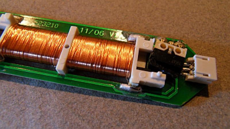

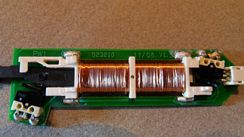

Zover ik heb begrepen zou de oplossing voor de problemen met de aandrijvingen kunnen zijn,
het verwijderen van de microschakelaars en vervolgens de draadjes terug solderen (?) ofwel
het overbruggen van de contacten. Ik heb een aandrijving geopend maar voor mij als elektronica
leek is niet duidelijk wat er nu uit kan en hoe de overbrugging uitgevoerd moet worden.
Zou iemand aan de hand van de plaatjes kunnen aangeven hoe dit gerealiseerd kan worden ?

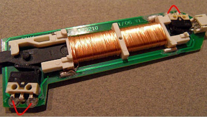

Wim, volgens mij is de tekst weggevallen
Moet ik de contactpunten (rode pijlen) van de ene zijde met de andere zijde verbinden
Edwin

Een plaatje zegt meer dan duizend woorden zegt men altijd. Duidelijker kan ik het je niet laten zien.
Je vraag is welke punten je met elkaar moer verbinden, nu de twee rode lijnen stellen een draadje voor en verbinden twee punten van de schakelaar. Waarschijnlijk zijn dat dan de punten die men met elkaar moet verbinden. Om de interne schakelcontacten buitenwerking te stellen, en dus te overbruggen.
Of is het niet waarschijnlijk maar is het een vaststaand feit!
Je krijgt dus de oplossing op een blaadje en nog weet je hem niet te gebruiken.
Het spijt me als ik je hiermee kwets, maar nog duidelijker kan ik het je niet aanreiken.

Zo gauw ben ik niet gekwetst hoor Wim
Ik interpreteerde het plaatje zo dat de positieve en een negatief contacten werden kortgesloten.
Ik dacht, dat kan toch niet de bedoeling zijn? Klaarblijkelijk een foute gedachte.
Ik weet nu wat me te doen staat, ik ga voor de bedrijfszekerheid al mijn aandrijvingen dan maar
als aangegeven aanpassen.
