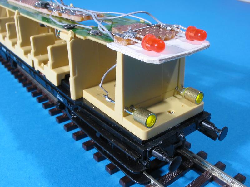

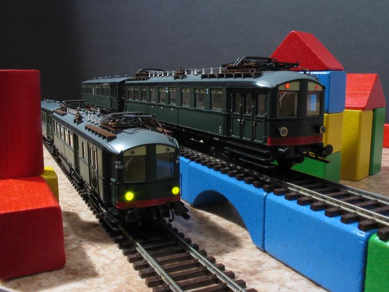

Zwakke frontseinen zijn een bekend euvel bij Roco modellen. Op
deze pagina
van mijn website zie je hoe ik dat voor een paar modellen heb opgelost. (stukje naar onderen scrollen)
In RailMagazine 264 staat een artikel waarin ik beschrijf hoe ik dat voor een Blokkendoos heb gedaan. Een paar foto's uit dat artikel:

Die RM heb ik vorige week gauw gekocht, juist ook ivm de verlichtings probleempjes.
Ook jouw website had ik al bestudeerd.
Maar die BR 44 is een ander geval, omdat de lampen bijna los staan op de lok (Heet het daar ook nog voetplaat ?)
In ieder geval heb ik je ideeen opgevolgd voor de bruine 2200 van Roco.
Groeten,Peter
