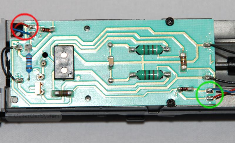

Roco 1145 62580 Verlichting brandt aan een kant niet
« Gepost op: 23 May 2009, 15:22:22 »
De verlichting brandt maar aan een kant.
Bij het wisselen van de rijrichting brandt de andere zijde niet.

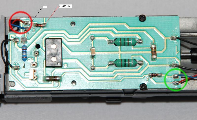

Bij de groene cirkel meet ik netjes 3,6 - 4 Volt, bij de rode cirkel meet ik niets.
Als ik op de kontakten van de rode cirkel 3,6 Volt zet branden de led's wel, daar is dus niks mis mee.
Ik heb de print door gemeten op breuken en niks gevonden.
Iemand enig idee, heb geen andere print om mee te vergelijken.
Is trouwens gewoon Analoog, geen digitaal dus.
M.v.g Oskar.
Een foutloos verleden is géén garantie voor een foutloze toekomst!
Remco.
  • Berichten: 6325
Re:Roco 1145 62580 Verlichting brandt aan een kant niet
« Reactie #1 Gepost op: 23 May 2009, 19:15:17 »
Hoi Oskar,
Zit die dumy decoder stekker wel goed ? Kun je die eens doormeten ?
Gr. Remco.
  • Berichten: 27069
    • Pagina van klaas
« Reactie #2 Gepost op: 23 May 2009, 19:36:53 »
De dummy stekker zit goed, zo aan de foto te zien. (stip op de stekker zit bij de ster op de print).
Overigens maakt dat bij een dummystekker niet uit, die is rotatiesymmetrisch, dus als je hem er andersom in zet moet het ook werken.
Maar het kan zijn dat een van de pennetjes geen goed contact maakt. De dummystekker verbindt 1-2-8 met elkaar, en 4-5-6 met elkaar. Je zou eens kunnen controleren of dat echt zo is.
HenkB
  • Berichten: 94
« Reactie #3 Gepost op: 23 May 2009, 20:27:10 »
Hi Oskar,
Is misschien de diode kapot? Dat heb ik vroeger ook gehad, was één van de twee diodes kapot.
Groeten, Henk B
roy1986
  • Berichten: 328
    • aux 34 versterker
« Reactie #4 Gepost op: 23 May 2009, 22:37:47 »
de diode bij de rode cirkel zit verkeerd om als ik het goed zie
Wim Ros
  • BHV
  • Berichten: 7819
    • Perrongeluk
« Reactie #5 Gepost op: 23 May 2009, 22:50:50 »
Diodes zitten goed, is het lampje misschien stuk? Meet die eens door??
Mvg
Wim.
Fred Eikelboom
  • Wees jezelf, er zijn al anderen genoeg.
  • Team encyclopedie
  • Berichten: 1377
  • Zonderling en fobie-deskundige.
« Reactie #6 Gepost op: 23 May 2009, 22:53:56 »
Ik zie dat op de print bij beide diodes een K staat bij het zwarte streepje op de diodes.
Dan zitten beide diodes volgens mij goed.
Het zou dus kunnen dat die linker diode defect is. Om dat te testen zou je er even spanning op kunnen zetten. Brand het licht dan nog niet, is de diode defect.
Fred.
mvg, Fred
Als de oorzaak bekend is, is de oplossing een stuk dichterbij.
OskarKCS
  • Berichten: 150
  • Car System Baantje
« Reactie #7 Gepost op: 24 May 2009, 12:15:10 »
Hi, bedankt voor jullie reactie's.
Alles zit goed maar ik heb net over de diode bij de groene cirkel een 1n4148 geplaats en dan gaat de verlichting branden. Die is dus stuk.
Begrijp het toch nog niet zo goed want als ik een diode meting doe krijg ik dezelfde waarde als de goede diode.
Maar het probleem is opgelost, ik soldeer gewoon de 1n4148 i.p.v. de kapotte diode.
Ik ga niet terug naar de winkel voor zoiets.
De dummystekker is symmetrisch en verbind alles goed door.
M.v.g. Oskar.
  • Berichten: 27069
    • Pagina van klaas
« Reactie #8 Gepost op: 24 May 2009, 13:45:41 »
Als je een meting doet aan een component terwijl hij in de schakeling zit, dan meet je ook door allerlei mogelijke paralleltakken. Dus zo'n meting zegt niet alles. Je moet ook altijd in twee richtingen meten.
Maar het zuiverst meet je als je de component uit de schakeling hebt gesoldeerd.
OskarKCS
  • Berichten: 150
« Reactie #9 Gepost op: 24 May 2009, 16:24:22 »
Hi Klaas,
Bij het lossolderen van de diode had ik maar de helft in m'n handen, de andere helft zat nog op de print.
Hij zat gebroken gemonteerd. Waarschijnlijk is de diode al kapot gegaan bij montage.
Toch bedankt.
M.v.g. Oskar
