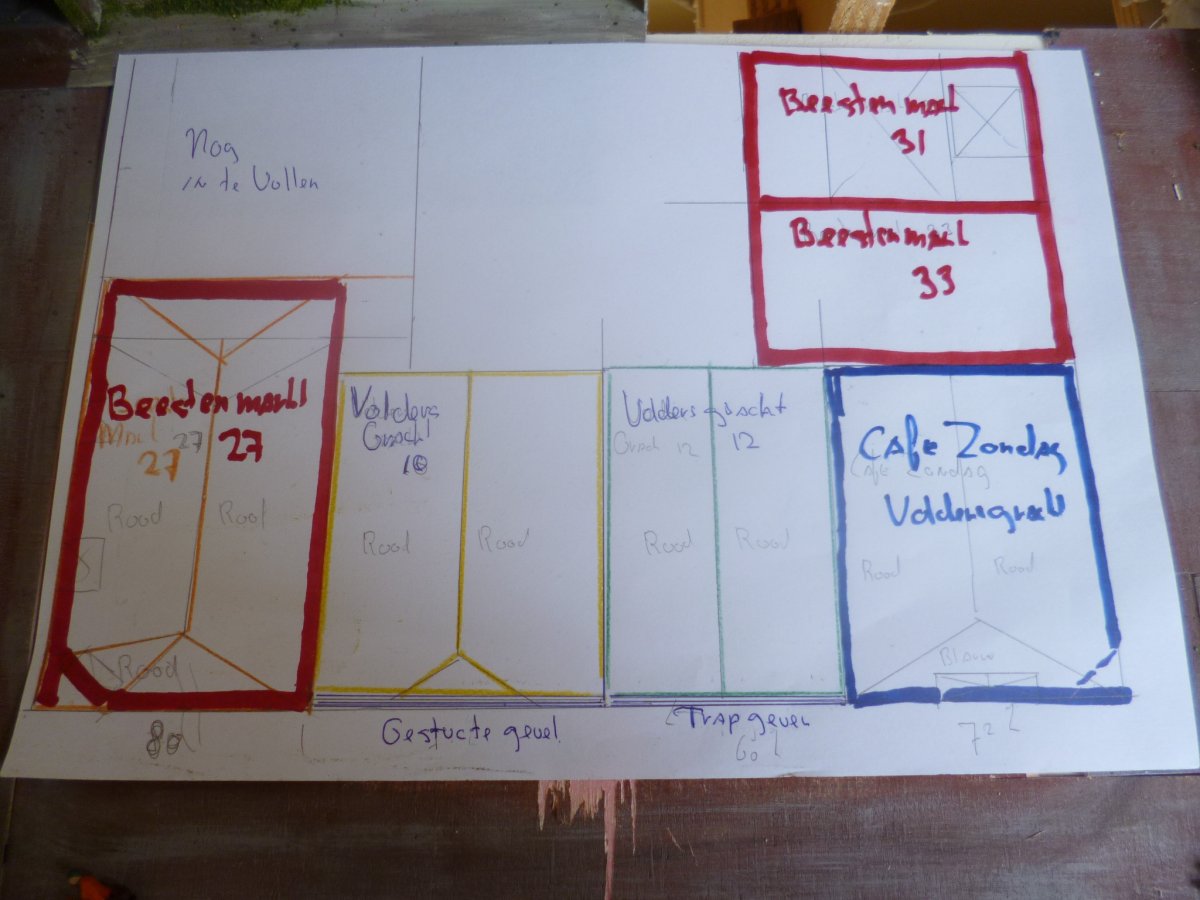

De eerste pandjes heb ik zo,n beetje uitgetekend op het te bepalen ruimte
Beestenmarkt 27 zou ik de gevel iets moeten in korten zo dat ik no. 31 en 33 kan plaatsen
Recht in het groen komt cafe Zondag en het tussengelegen moet iets komen met trapgeveltjes
Cor

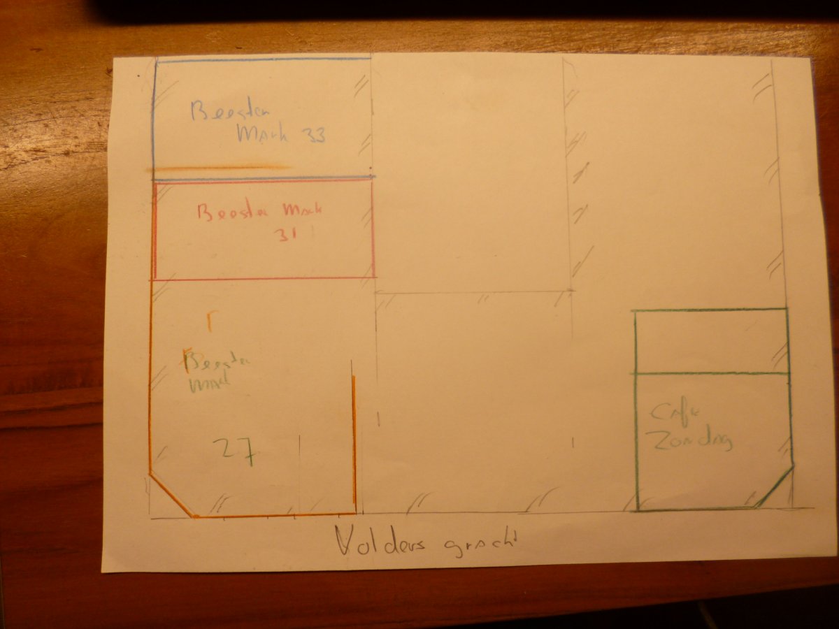

Na de lange zoek en puzzeltocht ben ik er uit
Ik blijf toch bij de Voldersgracht met aanvulling Beestenmarkt
De maatvoering haal ik uit de koppen en lagen maat en dan delen door 87 ,en dan krijg je nog behoorlijke panden
Hier en daar de maten aan passen kom ik er wel
Zo wordt de platte grond indeling
Cor

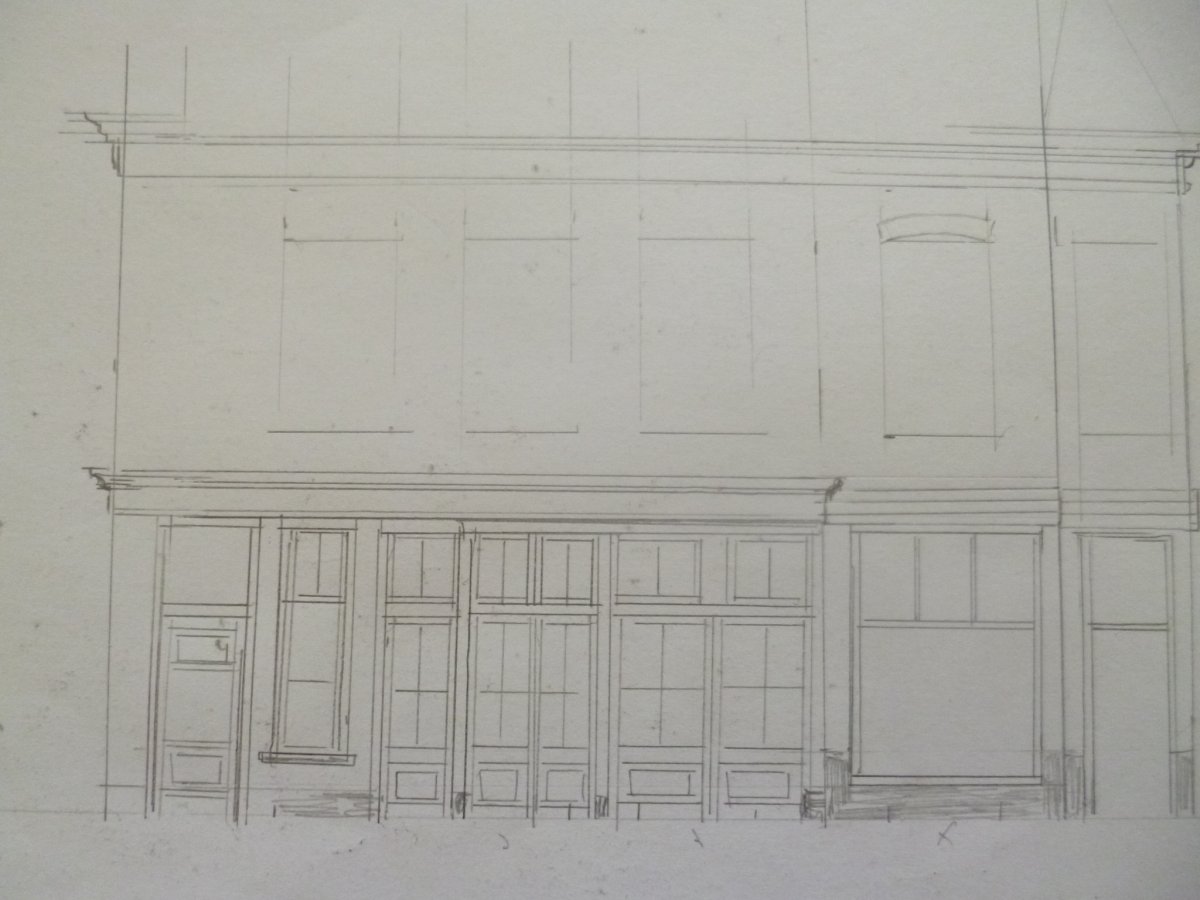

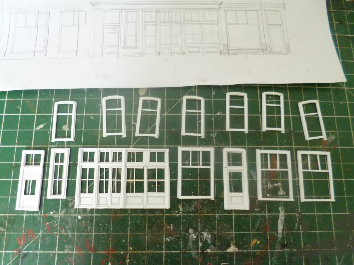

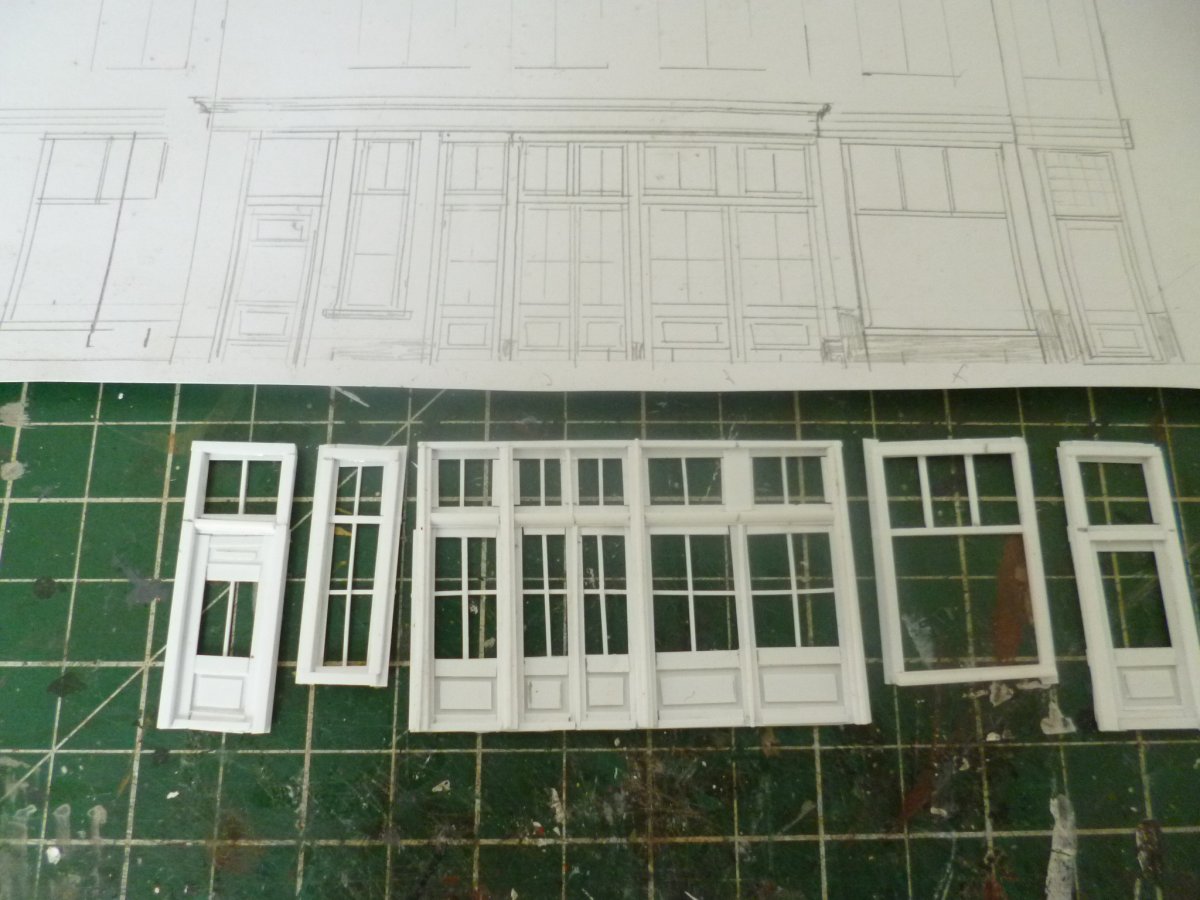

Ik ben nu met Beestenmarkt 27 de gevels aan het uittekenen
7 Getoogde kozijnen zijn zo ver klaar op de binnenramen na
De tekening is exact 1:87 zo dat ik deze als mal kan gebruiken voor het maken van de begane grond pui.
Deze is wel het meest bewerkele gevel,probeer met styreen zoveel mogelijk profileringen aan tebrengen.
Cor

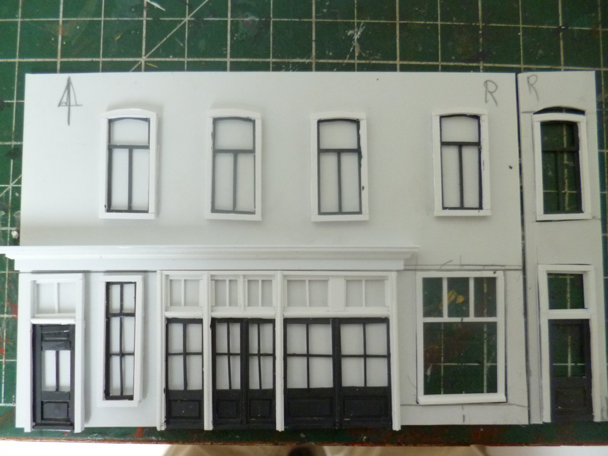

Vandaag het grotendeels van de kozijnen van Beestenmarkt 27 zijn op spuiten na klaar
Morgen nog een paar kozijntjes ,spuiten inde sneldrogende grond verf ,en in kleur maken,en dan is,t voorlopig gedaan
Hoop binnen 6 weken toch weer wat te kunnen doen
Alle kozijnen
De puien met de tekening
Cor

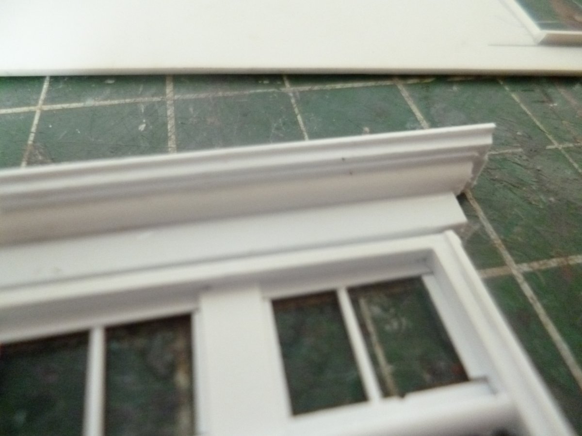

De laatste wat ik van daag doe , maar wel voldoende voorbereidt voor na 6 weken
Kan toch niet stil zitten , kozijnen zijn klaar incl de sierlijst boven de deur partijen
De sierlijst wie boven de deuren komt
Cor
