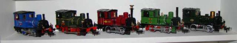

De Zwarte Anna heb ik jaren geleden ook "misbruikt":

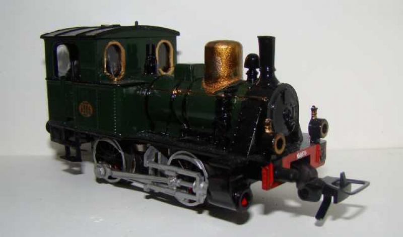

Waarvan ook deze als 6900:
De koppelingen heb ik toen vervangen om dienst te kunnen doen op een Fremo-baan, ik moet ze weer eens terugwisselen. Geen gezicht zo.
Ook is de schoorsteen bij enkele Anna's tijdens verhuizingen gesneuveld.
Het lastige was vooral het netjes doen "verdwijnen" van de deur op de achterzijde van het machinistenhuis. Het ovaal vijlen van de ramen was eigenlijk zo gepiept, weet ik nog.
Het schilderwerk was ook leuk. Op de twee SHM-locs na zijn alle Anna's trouwens van die eenvoudige startset-versie's. Modellen die ik toen tweedehands op een beurs heb gekocht.
Diesel- en smalspoorliefhebber. Modelbaan: Grensstation Broeksittard-Tüddern met Selfkantbahn (H0m) en ZLSM (H0): https://forum.beneluxspoor.net/index.php?topic=90136.msg3222058526#msg3222058526
