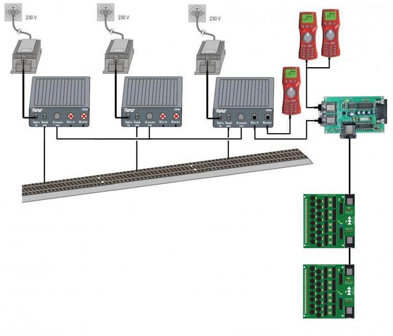

Zo heb ik het op onze clubbaan aangesloten
(op de 3-rail baan kunnen we kiezen tussen 2-rail en 3 rail systeem analoog of digitaal)
vr gr Michael

Ter informatie de opstelling die ik heb :
(klik plaatje voor vergroting)
Sander
