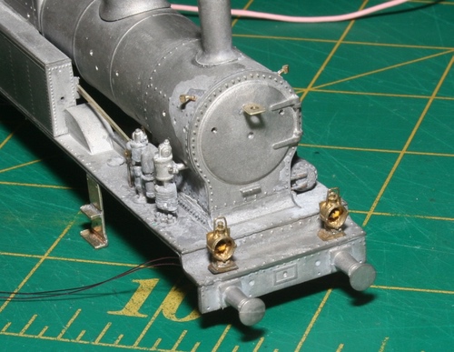

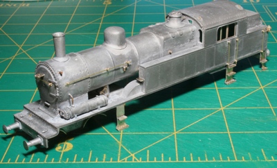

Twee verloren uurtjes vanavond, goed voor het volgende...
... de lantaarns op een voetje gezet.
... het begnt nu echt ergens op te lijken  ;D
( Klik op de plaatjes voor een uitgebreider verslag )
Grtzz,
Karst

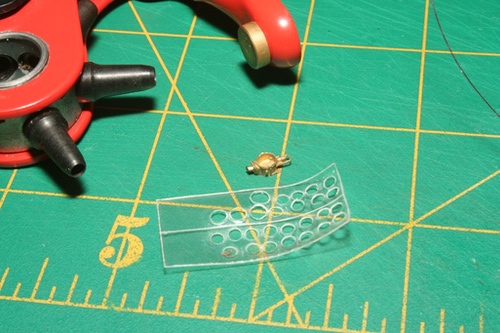

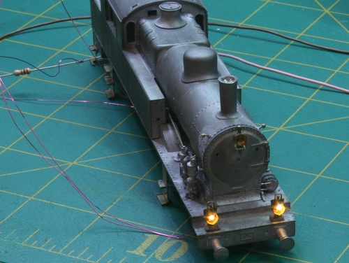

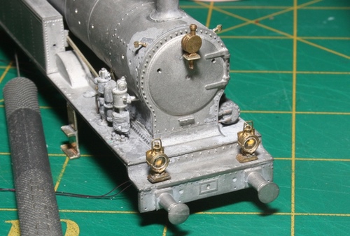

« Reactie #35 Gepost op: 10 January 2011, 23:32:20 »

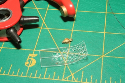

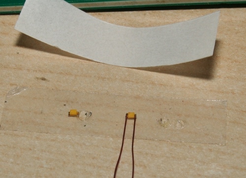

Tja, het ding moet nu maar eens af...  ;D :-[

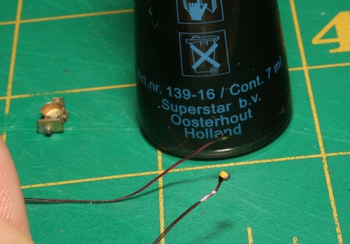

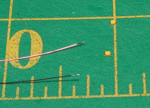

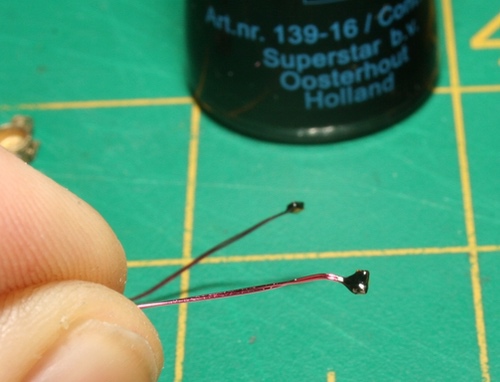

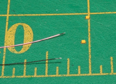

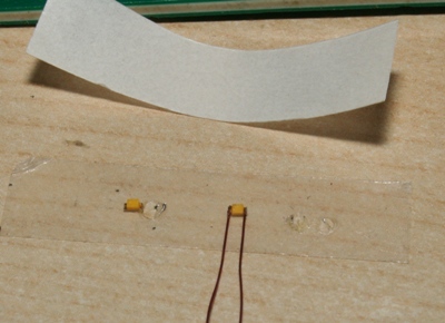

... ter voorbereiding op het verlichten van m'n Philo's...  :o ;D  0603 goldenwhite LEDs en lakdraadjes...
... even aanpikken...
... isoleren met...
... zwarte nagellak. Voorkant natuurlijk schoonhouden  :P
... 0.6mm gaatjes achter de lantaarns boren...
... draadjes door het gaatje in de lantaarns, daarna door het frame...
... klein beetje prik er op en voila !  8)  ( is nog te fel, bij verder dimmen lijkt het sprekend olielantaarnlicht  (y)

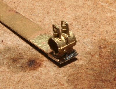

... er zaten natuurlijk ook glazen voor de lantaarns. ( Dit in tegenstelling tot de Philo's !!  :o :o )
... hier nu dus wel ;) Nog wel provisorisch vastgezet met wat dz tape, maar het idee is er :)
Zo, nu kan ik het hok met een gerust hart afbouwen ;) Alle uitdagingen zijn 'gemeistert' :) Hoewel, ben eigenlijk nog op zoek naar 0.35mm RVS draad ( ala Philo ) voor de handrails.
Wordt vervolgd.
Grtzz,
Karst

  • Berichten: 10080
Re: BNLS-Werkspoor - NS 6000 van DJH-ModelLoco
« Reactie #36 Gepost op: 10 January 2011, 23:34:45 »

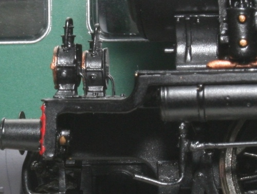

Hehe, eindelijk...  ;D
Jij denkt, ik draai het topsein om om te doven?
Geen lichtje daarin? Ikke wel.  ;D
Karst Drenth
  • Berichten: 10489
    • Plan U op Sleutelspoor
« Reactie #37 Gepost op: 10 January 2011, 23:37:30 »
Nope,
Ik rij niet met 'speciale', tegemoetkomende treinen ;) ( en dan moet dat sein a) apart schakelbaar zijn en b) naast wit ook nog eens rood kunnen tonen.  :o ) Bovendien was het vaak niet gemonteerd, aangezien die lantaarns zware krengen waren om er bovenop te tillen ;)
Verrek, op de eerste foto nog wel goed, op de tweede niet meer.... schaamde zich waarschijnlijk omdattie niet verlicht is  ;D ;D
Grtzz,
Karst

Zo, ook een rechtvaardiging voor de draadjes gevonden  8) ;D
... de lantaarns op m'n 3400 hebben ze ook ;)
Citaat van: stig
...Ga hem nu maar spuiten...
Phildie verf is besteld...  :P
Grtzz,
Karst

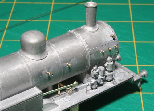

« Reactie #42 Gepost op: 12 January 2011, 00:51:19 »
@stig
Weet ik, maar vind het toch een mooi excuus ;)
@Rick

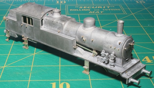

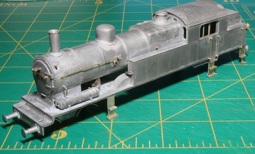

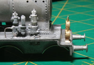

Naadjes ??? Er zijn er precies twee... achter op de tender. De rest heb ik dichtgezet met soldeer, alleen de achterkant had ik gelijmd, dus daar wil geen soldeer meer zitten :(

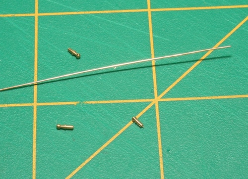

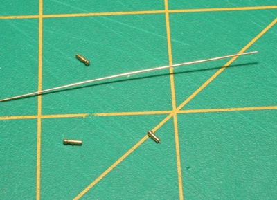

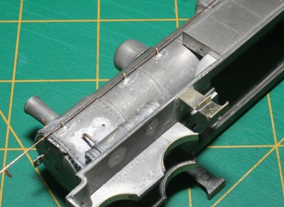

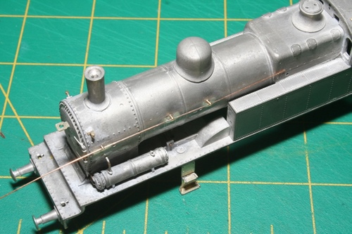

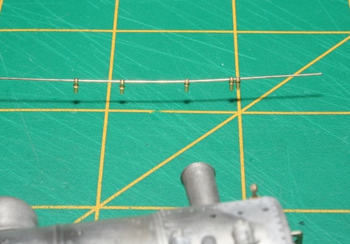

Een werkje dat ook moet gebeuren is handrails en leidingen...
... nauwelijks te zien, laat staan uit te richten...
... dit op gevonden: Houders op een stukjedraad geschoven...
... dan houdertjes in de gaatjes...

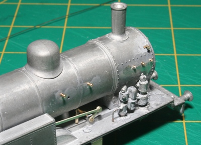

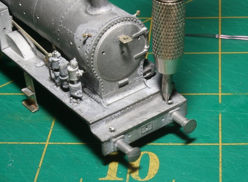

... en dan van onderen vastsolderen. Omdat dit a) lastig is en b) niet heel netjes wordt, andere methode bedacht: vloeimiddel in het gaatje, gaatje weer dichtsolderen met witmetaal soldeer, gaatje weer uitboren. Houder er in, flink vloeimiddel er op en houdertje warmstoken...
... 2 sissen en het houdertje zit onzichtbaar vast :)  (y) Verkleuring op de ketel komt van het vloeimiddel...
... voor de leuk even een draadje messing door de houders getrokken. Dit messing gaat er weer uit, want...
...Hoewel, ben eigenlijk nog op zoek naar 0.35mm RVS draad ( ala Philo ) voor de handrails...
En, waar kun je dat beter vinden dan bij ?? Juist Philotrain  ;D Mailtje naar Wim Wolters, kan het donderdag ophalen  ;D (y)

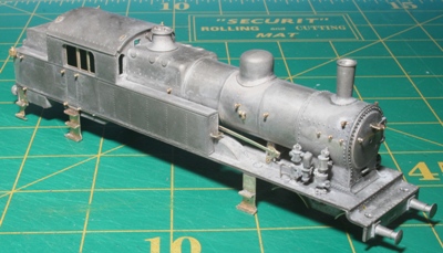

... en de andere kant, nog geen rails, kun je de houdertjes mooi zien ;) BTW de sluitlantaarns er ook maar opgesoldeerd ;)
Tja, bijna niets te zien maar toch een hele avond werk...  :-\

stig
  • Berichten: 10080
« Reactie #43 Gepost op: 12 January 2011, 00:57:55 »
Dat denk ik ook af en toe, en dan ga je maar door, omdat er anders "te weinig" gedaan is...
Word een mooi ding, dat is zeker met zoveel aandacht. Leuk dat je ook zoveel mogelijk probeert vast te solderen. Daar ga je later veel plezier aan beleven.
Karst Drenth
  • Berichten: 10489
« Reactie #44 Gepost op: 12 January 2011, 01:00:41 »
Ja,
Solderen heeft het toch wel gewonnen van m'n eerste idee om alles te lijmen. Het zit zoveel beter en werkt zoveel mooier af !  8) (y)
Tja, aandacht zat ;) En mooi, ja dat moet ie zeker worden :)
