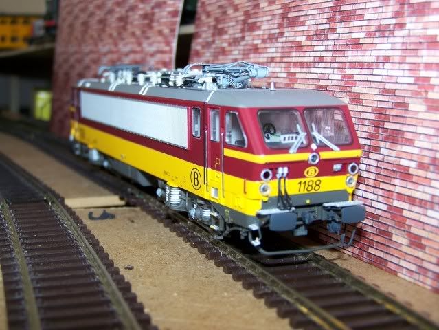

  • Berichten: 3264
Re:LSModels 1100 serie (HO)
« Reactie #87 Gepost op: 22 April 2009, 17:47:12 »
De mijne  (y)
« Reactie #88 Gepost op: 22 April 2009, 18:50:51 »
@ Remco vM: Jij hebt de foto geplaatst v/h zelfde loc-nummer die ik vandaag binnen kreeg!!
Wat is het allemaal weer strak!!  (y)
