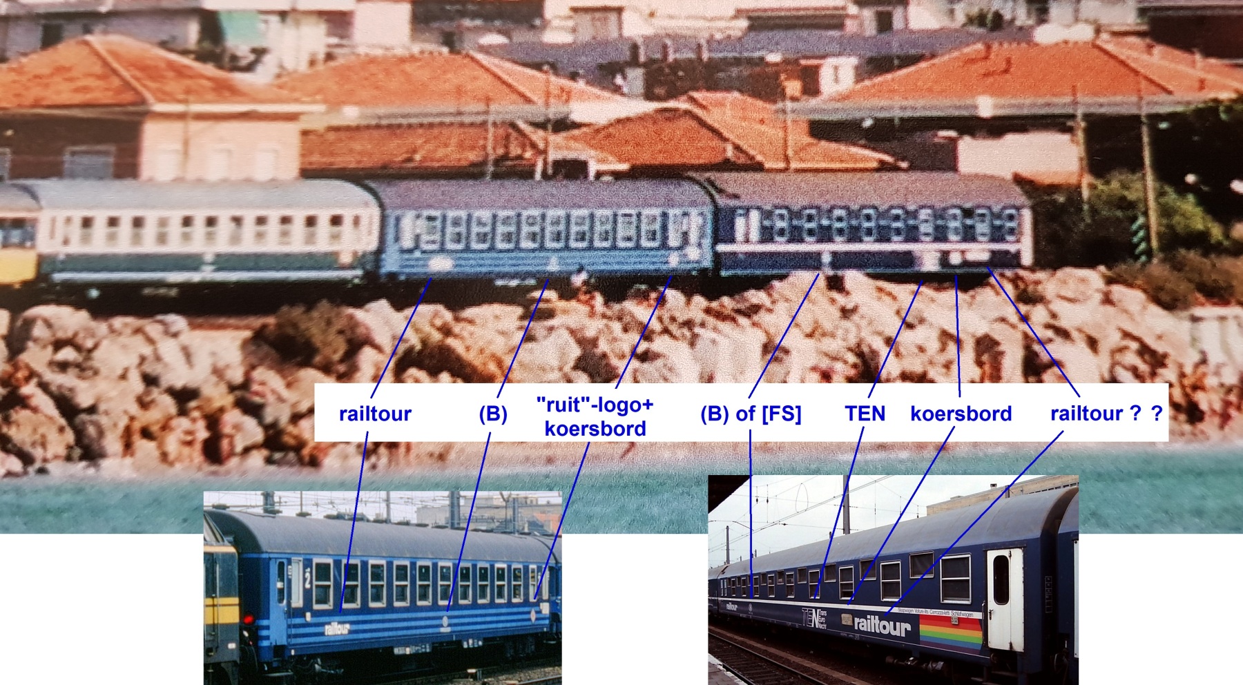

Als je op onderstaande foto klikt heb ik wat dingen uitvergroot:
Die daken van de i5 vind ik altijd lastig te zien. Het is misschien net zo als met de i4 Beneluxrijtuigen, die waren er ook tegelijk met blauwe en met grijze daken.

Voor zover ik kan terugvinden, was "Railtour" op beide uiteinden van de Belgische T2's aangebracht.. Dat zie je ook op je voorbeeldfototje. Maar wat er dan wel staat..?  ???
EDIT: op deze T2 of MU (?) staat het overigens ook enkel, zo te zien in een kleinere lettergrootte en zelfde hoogte als de Mediterraneo foto..

zoals ik eerder zei deRailtour letters/banden/log's waren stickers die men er soms aan het begin van het seizoen(als ze verdwenen waren) waren opgeplakt
https://www.forum-duegieditrice.com/viewtopic.php?f=21&t=357 (eventueel vertalfuncie gebruiken kan een bron van info  zijn)
« Laatst bewerkt op: 15 August 2022, 22:36:50 door metpetergaathetbeter »

Klopt inderdaad ook, ze hebben bij meerdere rijtuigen (die ze gehuurd hadden denk ik) enkel van die Railtour-tekst-stickers erop geplakt:
Bron: https://models-world.eu/nl/uitverkocht/48-gebleekte-t-shirts-met-korte-mouwen.html
Die lijken een beetje op de Railtour I uitvoeringen maar die hadden een veel gestileerdere tekst/letters:
Bron laatste foto: een lezing van een oud directeur van de NMBS, op een Franse universiteit, over restauratierijtuigen in Belgische vakantietreinen  :P

Er is ook een restauratie geweest met als ik het goed zie een NS registratie. Maar ik heb geen idee of ik dit goed interpreteer  ???
https://images.beneluxspoor.net/bnls/000-Models-World-1.jpg  set 1904 maar geen B of FS op te zien
Nee inderdaad, maar het zou kunnen dat dit een plaatje van het eerste ontwerp is. Bij de andere set 2004 zitten ook twee WL MU rijtuigen die in de eerste ontwerpen geen embleem hadden, toen 2x een (B) en in het huidige overzicht een (B) en een [FS] krijgen.
Het CIWL-nummer lijkt met 42 te beginnen (is het de 4212?). Dan zou het een van de rijtuigen kunnen zijn die een NS-registratie gedragen hebben:
- WR 4202, 4203, 4211, 4212, 4213, 4215
- WR 4242, 4245, 4246, 4247
Deze rijtuigen hebben dienst gedaan in diverse autoslaaptreinen en reisbureautreinen. In 1978  en 1981 gingen de rijtuigen terug naar Wagons Lits.

Voor wat het waard is: 4212 staat hier als SNCB 61 88 88-50 011. Dus staat er echt 4212...? Ter info: NS 4212 is blijkbaar 51 84 88-50 011-8
Of: en dit weet Martijn wellicht, is t'ie na de NS misschien naar Belgie gegaan?
https://www.forum-duegieditrice.com/viewtopic.php?f=21&t=35654&start=240
EDIT: Di's leuk; de Denen hadden tot '73 ook een WR 4212 en da's blijkbaar het rijtuig wat naar de NS is gegaan, maar daar lijkt in '56 ook al NS op te staan... :)

Nope...is een Restaurant rijtuig, ik zie te veel raampjes voor een Buffet rijtuig :)
Dag Peter,
Zo te zien is het NS-rijtuig in het filmpje een van de buffetrijtuigen ui 1978: https://www.martijnhaman.nl/buffet.htm
Martijn
martijnhaman
  • Berichten: 1795
Re: Samenstelling Mediterraneo (D 13201 – D 13200) 1978
« Reactie #44 Gepost op: 24 August 2022, 07:42:01 »
Heb nog eens het aantal ramen geteld dat ik neem te zien (minimaal 5 op een rij) en die vergeleken met de zijwanden van de verschillende buffetrijtuigen. Dan moet het inderdaad een restauratierijtuig zijn.
