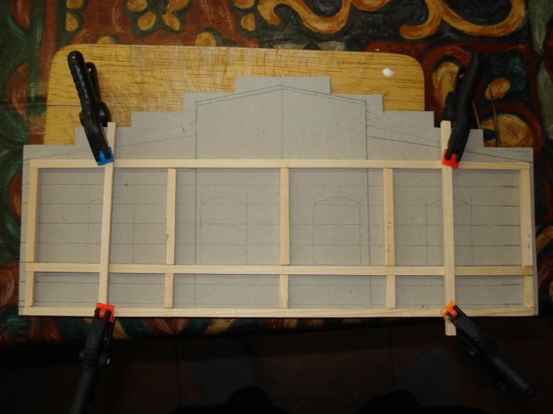

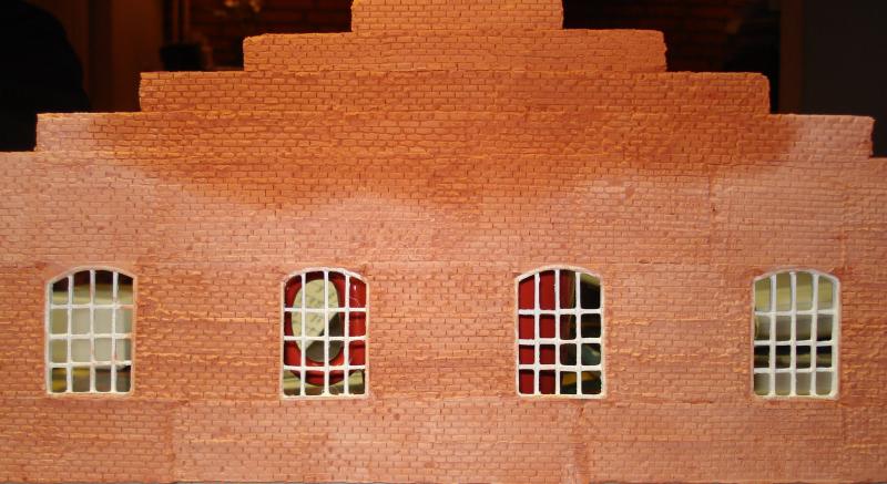

Na enige experimenten hieronder het verslag van mijn eerste stenen muur.

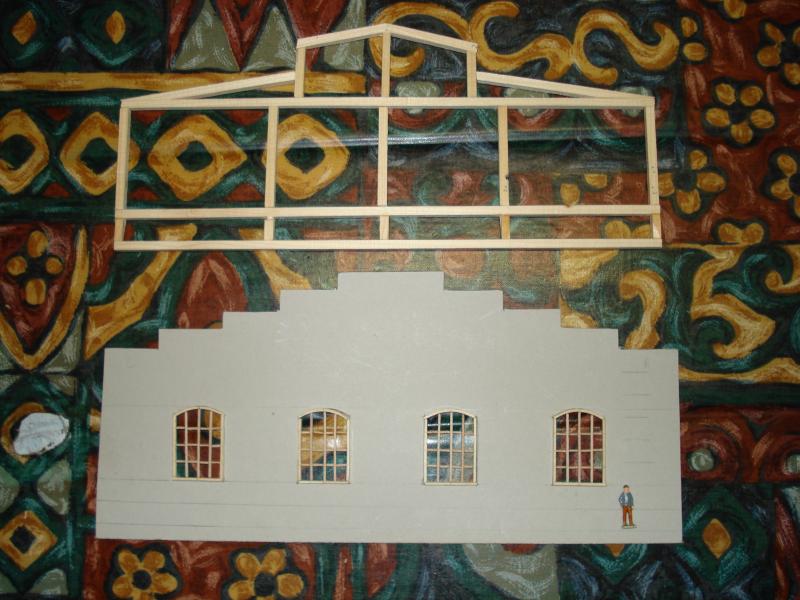

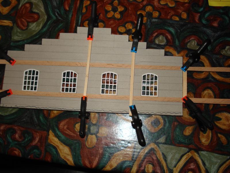

Als eerste moet er een stevig frame gemaakt worden anders trekt het karton krom.
Daarna de ramen plaatsen, waarbij je goed rekening moet houden met de breedte van het stansje.
Ook de lijnen voor de hoogte van het stansje zijn ingetekend, handig om straks je latjes te plaatsen.

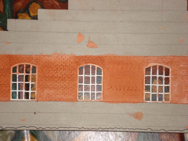

Om straks onder en boven een vast punt te hebben, begin ik met de muren rondom de ramen (ook het lastigste)

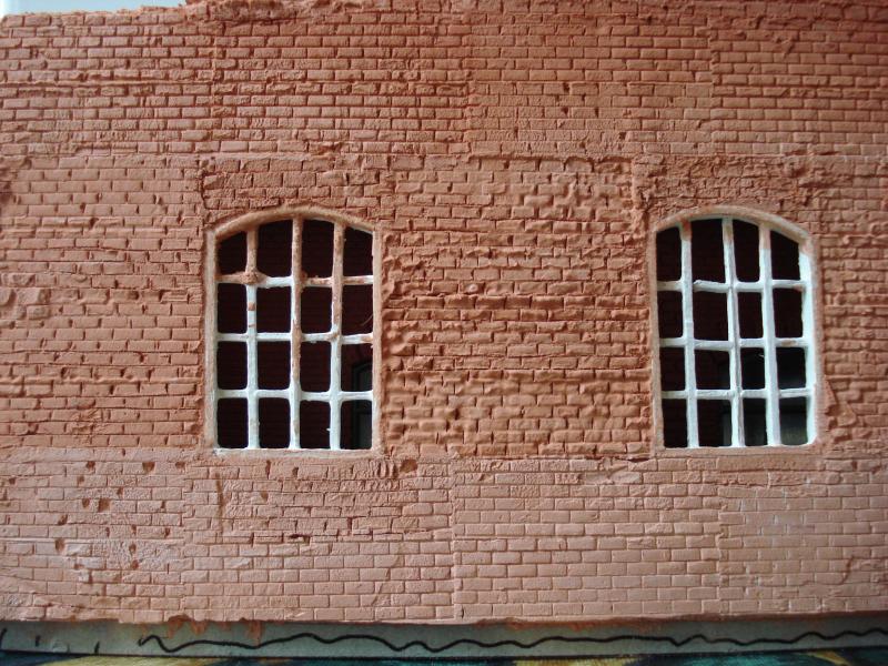

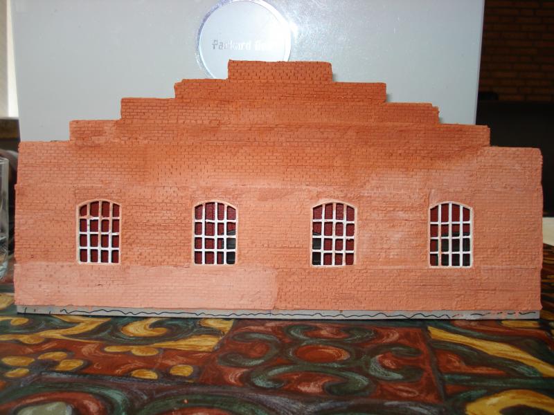

Het eerste resultaat.
Een paar dagen verder

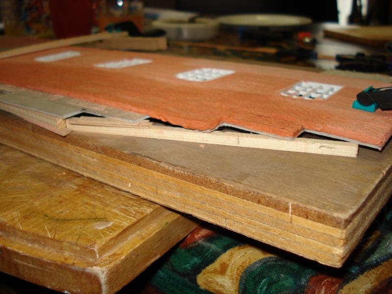

Belangrijk is dat de delen van het karton die niet door het frame ondersteund worden, niet krom kunnen trekken (wat mij dus in den beginne overkwam  :-\ )

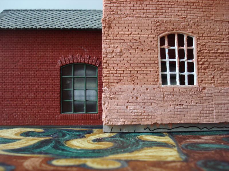

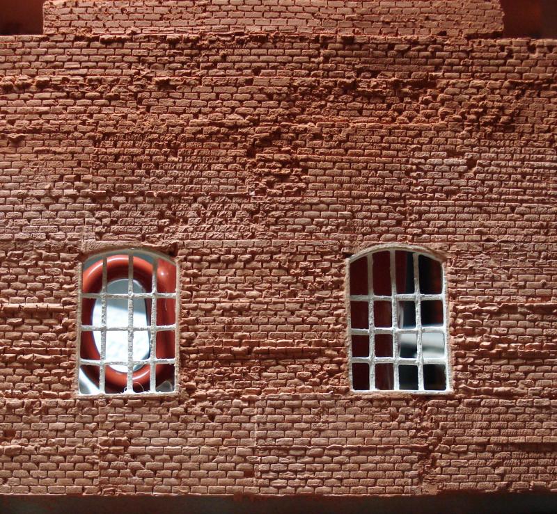

Een detail opname
De vergelijking met een plastic loods
Algemeen:
Voor de stenen heb ik "brixmix" gebruikt. Hiervan kunnen kleine en iets grotere kinderen zelf huizen bouwen. Dit is een zelfbakkende mix (kan tot 50 graden warm worden).
Als je dit gebruikt, probeer eerst uit hoeveel stempels je kunt maken voor het matariaal te hard wordt om nog te stempelen. (mijn maximum is 6 stempels)
Het karton moet je eerst voorbehandelen, ik heb eerst een waterafstotende lijmlaag erop gedaan en daarna nog twee lagen verdunde houtlijm.
De foto's zijn van de eerste zijmuur, de tweede moet nog en dan voor,achter en bovenkant. Daarna ga ik het geheel afwerken (wittere voegen, vervuilen etc)
Als je zeer strakke muren wilt hebben, moet je of netter werken als ik kan, of ander materiaal gebruiken. Ik vind het "rommelige" een oude uitstraling geven en daarmee meer leven hebben als karton en plastic. Maar daarom is dit ook mijn ding.

Na de eerste muur, is de tweede grote muur, met wat vertraging klaar.
Dit wordt de "voorste" muur, omdat deze in het zicht komt. De andere muur zal nu voor wat experimenten gebruikt gaan worden en uiteindelijk als niet zichtbare muur gebruikt worden.
Een aantal verbeter punten waren, betere uitharding van de mix (niet te hard, niet te nat), de zijkanten van het karton ook goed insmeren met waterafstotende lijm en, helaas, na vele jaren trouwe dienst heb ik afscheid moeten nemen van m'n oude vertrouwde, maar kromme, broodplank.

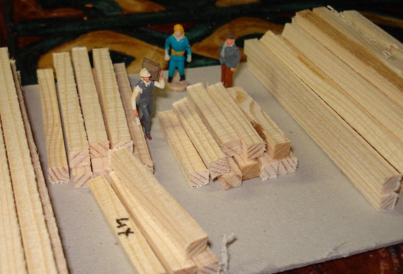

Na een uitgebreidt intern onderzoek door een extern bureau  ::) is  madame Trix tot de conclusie gekomen dat het kromtrekken der muren vooral door de broodplank kwam. Dhr. Hobby heeft daarop gezorgt dat er een nieuwe werkplank is gekomen waarmee dit soort problemen in de toekomst voorkomen kunnen worden.
Het bewijsmateriaal:
Inmiddels zijn madame Trix en de heren Hobby en Bobby op de houtwerf geweest voor inspectie van de overige materialen, dus: wordt vervolgd.

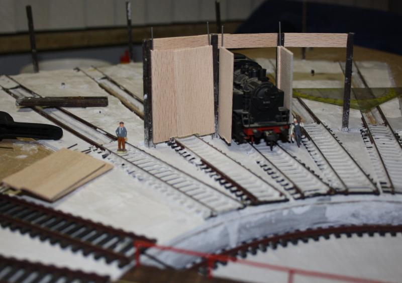

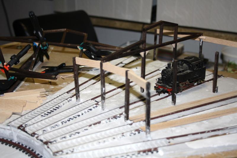

stof, stof en nog eens stof, maar na alle $%@# van de afgelopen jaren heb ik alle onderdelen die klaar waren weer gevonden en ben weer aan het bouwen gegaan  ;D
Tussen de restanten van de oliebollen, verzamelen en verwelkomen van uitgevlogen kids en natuurlijk de familie, nog wat tijd gevonden om weer een aanzet te maken voor mijn ringloods.
De stenen muren hebben de afgelopen jaren goed overleeft, dus ben ik nu begonnen met het maken van het binnen werk.
Daar ik uit de losse hand werk, kom ik er nu pas (na 2 jaar dus  :-\) achter dat ik wat krap in de ruimte zit voor de deuren. Het kan precies, dus concentreer ik me daar nu eerst op.
De deuren zijn in ruwbouw gemaakt, de scharnieren gemonteerd en de eerste palen zijn gezet, een hopelijk mooi project voor 2012  ;)
(de rest van de baan staat even in de vrieskast)

Aangezien alle verbindingen van de staanders los gelaten hebben en de ringloods mogelijk nog weleens uit elkaar moet, (al was het maar naar de definitieve baan ben ik druk met kleine hoekverbindingen te maken.
Ondertussen ook eens aan het kijken naar de gestorte vloer, deze heeft helaas stevige schade opgelopen tijdens de opslag. Ik denk dat ik hem dus ga vervangen door een houten vloer.

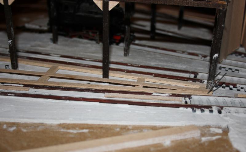

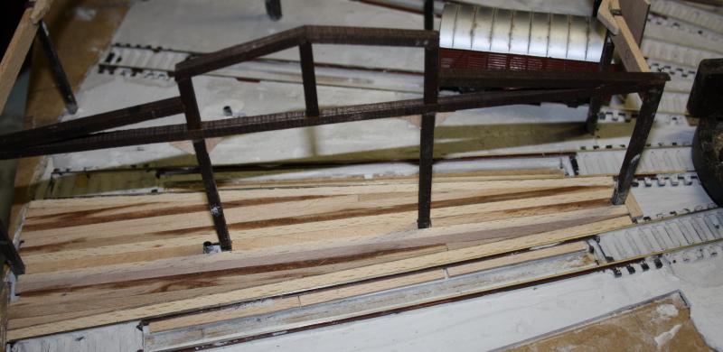

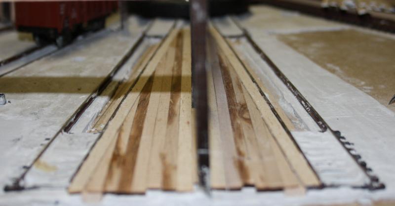

Gisteren avond de vloer eruit gehaald en de fundering voor het parket gelegd.
Meteen één van de problemen opgelost, de los liggende rails ter hoogte van de inspectieput.
Vandaag het eerste deel van de houten vloer gelegd.
Je ziet nog aardig het verschil met de achter liggende vloer die erg hobbelig is.
en van achteruit gezien:
De vloer is volledig van beukenafval gemaakt, de donkere stukken zijn van de overgang tussen spinthout/kernhout.
Voor de industrie een taboe om te gebruiken, voor hier ideaal  ;D
Dus de rest van de week ben ik bezig alle vloeren uit te breken en te vervangen.
