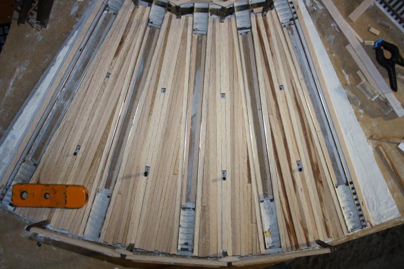

Fraai stukkie werk  (y) wel lekker spul om te snijden dat beuken, lekker hard..
De vloerdelen zijn nog geen mm dik, aftekenen en 2x met mesje eroverheen en het is los

Inmiddels is de oude vloer er uitgehaald, vanzelfsprekend ging dat zéér eenvoudig op het laatste stuk na, tjonge wat een vakwerk was dat, moest eruit geslepen worden  :-\ foto's komen later weer

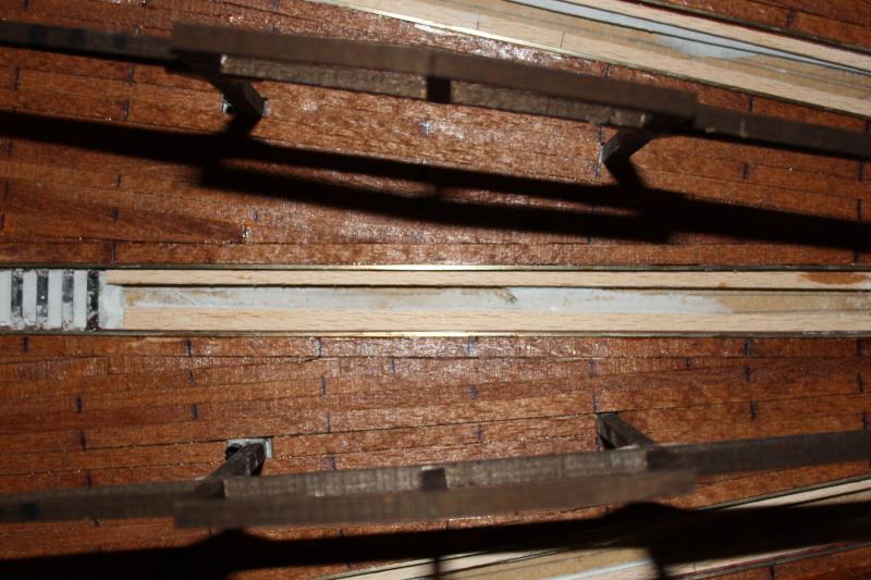

Die houten vloer ziet er goed uit. Een enkel puntje van kritiek: In het echt werden natuurlijk nooit zulke lange vloerdelen gebruikt dat over de hele lengte van de vloer liepen...  ;)

Klopt, maar als het mee zit wordt dat straks opgelost  ;)

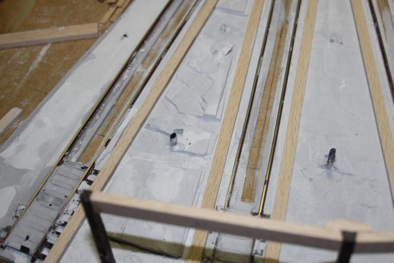

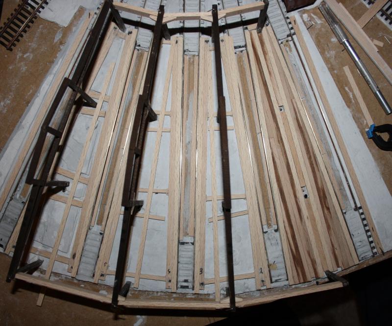

De vloer ging er heel gemakkelijk uit, behalve het laatste deel:
De fundering ligt:
en de vloerdelen ook:
De vakken bij de buitenmuren zitten er nog niet in omdat ik nog niet helemaal uit de plaatsing ben, dus zodra ik met de buitenmuren verder ga, ga ik deze ook maken.
Nu gaan kleuren, daar ga ik dit weekend mee aan de slag. Zoals NS8714 terecht opmerkte zijn het wel erg lange delen. Dit is bewust gedaan om zo in de lengte (zichtlijn) straks rust te houden. Als je allemaal korte stukjes gaat gebruiken zie ook al de kopse kanten als je pech hebt.
Ik maak deze latjes zelf, waardoor er regelmatig dikte verschil ontstaat (te grote machine met te kleine latjes ;) )
Mijn idee om de latjes optisch te verkleinen is niet gelukt, dus ik ga nog eea uitproberen.
wordt vervolgt,
groetjes
Rob

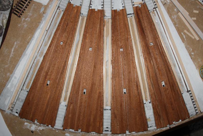

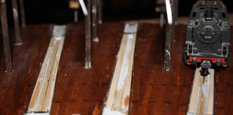

Zo, afgelopen dagen lekker aan het kliederen en experimenteren geweest.
Experimenteren was vooral hoe krijg ik die "kopse" kanten erin.
Het lastige is dat ik het liefste met beits kleur, alleen zijn die wel op water basis.
Werken met dergelijke beitsen heeft als probleem dat ze snel weg vloeien via de nerven van het hout, ja zelfs met beuken.
Om de kopse kanten erin te krijgen zonder af te stappen van de lange latten (voor welk gebruik er nog een reden was, weet ik nu dus weer) is dus een probleem.
Zo heb ik oa geprobeerd met een nijptang de kopse kanten erin de drukken (dus net niet door). Dit werkt enigzins, maar vooral met beitsen met heel veel pigment (dus de heel donkere kleuren). Wat ook enigzins werkt is een lichte ondergrond te pakken en dan, als de eerste laag droog is, met een donkere beits een deel van een lat bewerken zodat je de lat in stukken opsplitst. Maar al met al bleef het een risico van het doorlekken van de kleur. Plus dat het dan een erg donker of rommelig geheel wordt.
Dit zou ook betekenen dat ik alles vooraf op kleur zou moeten maken, maar (en dat was het volgende probleem van waterbasisbeitsen) dan trekken alle latten ernstig krom. Dus ook geen oplossing.
Uiteindelijk ben ik naar de simpele oplossing gegaan:
Eerst alles op kleur gebracht.
en daarna met een zwarte pen de kopse kanten ingetekend.
En dit is dan wat je ongeveer straks ziet. Op de foto komen de kopse kanten er best sterk uit, maar in werkelijkheid is het veel minder.
(voor de duidelijkheid van de foto heb ik de voorkant van de loods er even uitgehaald)
Tussen het drogen door de al gemaakte stootbuffers in elkaar gezet. Als ik tijd heb ga ik morgen de smeerputten afwerken en een begin maken met de achterwand(en), de tussenbalken en de bevestiging van de deuren.
(laten we maar zeggen gedurende de komende week :-\ )
Kortom wordt vervolgd  :D
