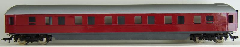

« Reactie #15 Gepost op: 02 May 2009, 17:10:36 »
Na veel gedoe toch uiteindelijk in de juiste kleur gespoten. Dit na eindeloos schuren op het dak, want dat was nog niet glad genoeg.
Het eindresultaat zal worden wat het is. Een volgend project probeer ik beter te doen. Uiteindelijk leer je hier wel van. Zolang je er maar wat fun in weet te houden, toch ?

Re:verbouw DSG schlafwagen Fleischmann
« Reactie #17 Gepost op: 06 May 2009, 23:12:39 »
best een strakke bak zo te zien, hebbu meer plaatjes?
