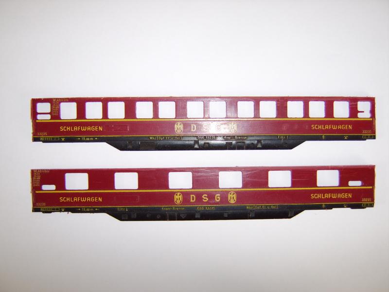

Hierbij mijn eerste posting, ik duik er gelijk in.
Momenteel ben ik bezig een "oude" DSG schlafwagen om te bouwen tot een exemplaar met een juiste lengteverhouding. Op schaal wordt dit 303mm. Ik kan echter alleen maar de juiste raampartijen vinden aan de kant van de slaapcoupe's. Heeft iemand nog een foto of plaatje van de raampartijen aan het gangpad. Of is het model van Fleischmann toch juist ?

ambitieus project, dan moet er zo'n 6 cm bij toch? Om die bak dan een beetje in verhouding te krijgen (ik weet bijna zeker dat de ramen ook versmald zijn) moet je m bijna opnieuw bouwen, alleen het dak, de kopbalkons en de draaistellen kun je nog gebruiken ben ik bang...

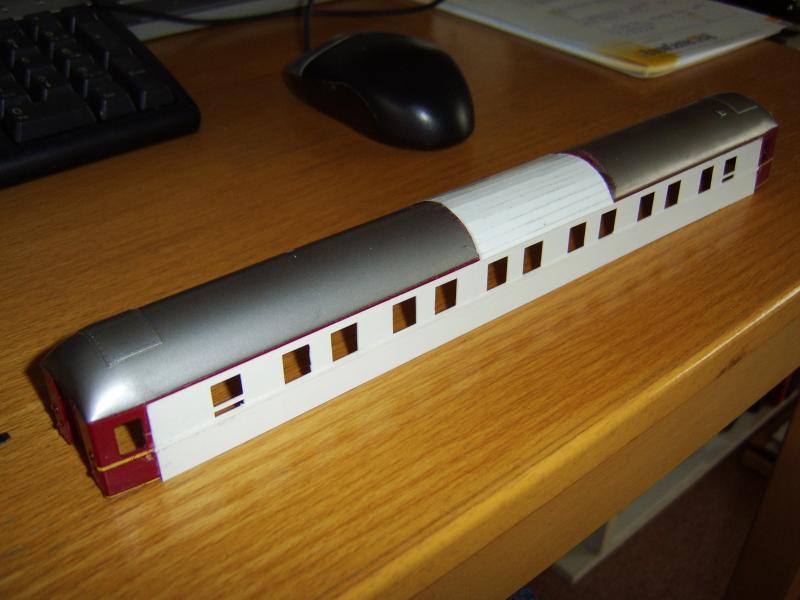

Klopt als een bus Floris.
Hierbij een foto van mijn vorderingen, één kant met raampjes, voor de andere kant hoop ik nog nadere info te krijgen.

tja, die andere kant zal wel aardig lijken op de fleischmann-versie? ik heb geen verstand van zulke bakken... Heb je aanwijzingen dat de fleischmann niet zou kloppen dan?

Op deze site staat een afdruk van een (originele ?) tekening van Wegmann, de bouwer van deze wagen
www.railforum.de/schlafwagen/wlabc54.htm
Bij deze wagen zijn, als ik het goed zie, aan weerskanten dezelfde breedte van ramen toegepast. Maar ik zou de andere zijkant het liefst op een foto zien, gewoon om te weten of het echt zo is. Indien Fleischmann zijn werk goed heeft gedaan, kun je ook de bestaande raampartijen over de nieuwe lengte van 303mm verdelen. Ik zie wel. Wacht in ieder geval nog reakties af.

Op je foto van de beide zijwanden van het Fleischmann model kan ik volgens mij het volgens mij het nummer DSG 33235 ontcijferen. Als dit een nummer klopt dan behoort dit volgens mij tot het slaaprijtuig type WLAB 4ümg-59 / WLABüm33. De nummers hiervan waren 33201-33277.
De pagina met tekening waar je naar linkt laat een andere serie rijtuigen zien die overigens wel heel erg lijkt op het type dat je wilt verbouwen. Namelijk WLAB 4ümg-54 / WLABüm36 met de nummers 36201-36210.
In het boek Reizezugwagen Archiv heb ik een foto en tekening gevonden die van de eerst genoemde type rijtuig de zijde van de gang laat zien (zie hieronder). De indeling komt overeen met de indeling van de wand van het originele Fleischmann model.
Martijn

Geweldig Martijn,
Hier ben ik blij mee, nu kan ik de andere zijwand ook maken.

Ik vorder wel aardig moet ik zeggen. Alleen kwam ik er net achter dat de wanden verkeerd om geplaatst zijn ten opzichte van de ventilatie roosters in het dak.
Zo zie je maar weer. Goed naar de plaatjes kijken voor je begint.

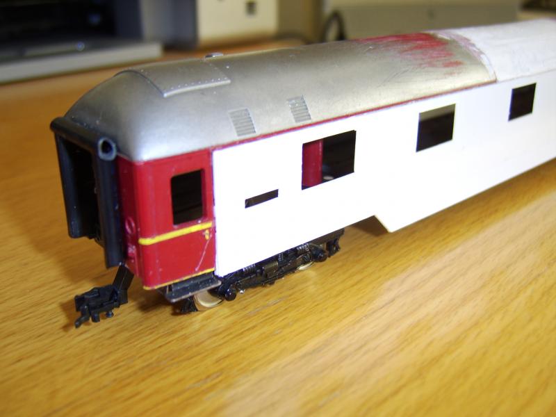

Inmiddels zijn er langzame vorderingen te bespeuren.

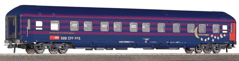

@Floris dat zijn ex Zwitserse slaapwagens van het failliet zijnde TTC Berglandexpress. Deze staat daar weg te roesten en te wachten op wat komen staat. Het zijn er 4.

zwitsers? weet je zeker dat ze geen duits verleden hebben? ze lijken sprekend op deze bak namelijk... misschien wat detailverschillen...

Hier heb je zo'n wagen. Ze zijn gekocht van de SBB.

hm, moderner type deuren en de ramen zijn niet origineel zo te zien... in de basis dezelfde bak zou ik zeggen.

Ik denk het ook Floris, Roco heeft deze in het assortiment
