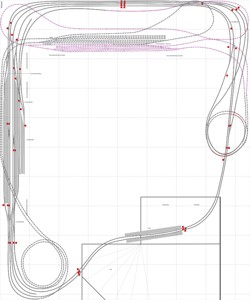

Dit is het baanplan:

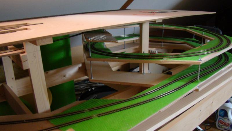

De eerste spiraal naar het zichtbare deel is zojuist aangesloten:
Hier de grote splitsing met 2 dive-unders (rechtsboven in het baanplan):

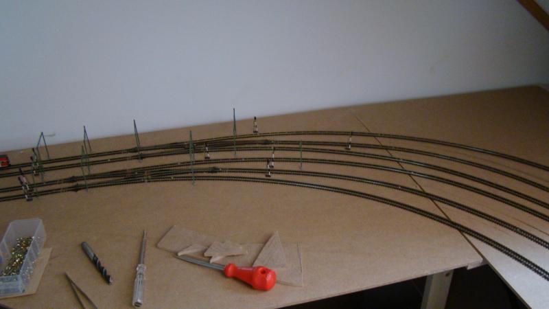

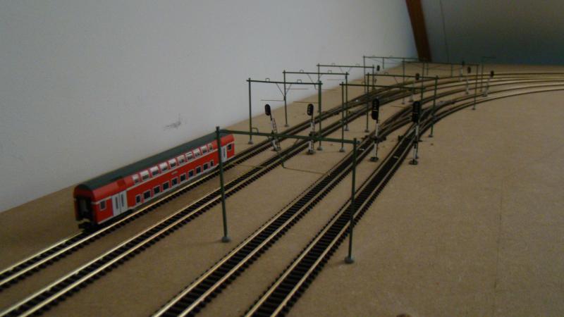

De bovenleidingsportalen staan er tijdelijk om zeker te kunnen zijn dat ze te plaatsen zijn (en er dus niet per ongeluk een tortoise of bedrading zit op de plek waar zo'n paal door de grondplaat moet). Ze gaan straks weg als ik ga verven (brushen) en komen dan weer terug gezamenlijk met de ballast

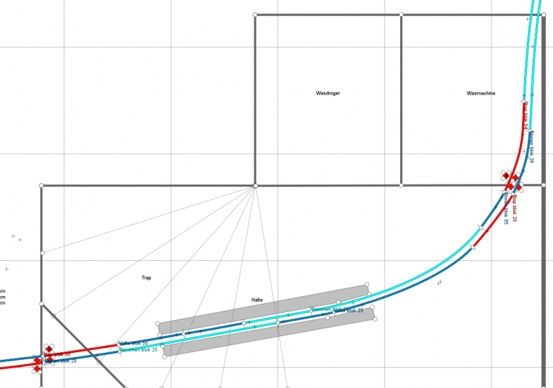

Ik heb maar even een uitvergroting van het baanplan gemaakt om te verduidelijken hoe het met de trap zit:
De vergroting komt rechts onder uit het baanplan.
Zoals je ziet loopt de trap rond en zit de halte boven het trapgat. De baan loopt over de wasmachine heen.
Het deel tussen wasmachine/wasdroger en de trap is een houten wandje. Daar ga ik een klein gat in maken waar de baan doorheen zal lopen.

Peter, na jou tekening even bestudeerd te hebben kan ik het als volgt samen vatten:
Het ziet er uit als een leuke mix van Leiden Centraal en het baanvak Weesp-Gaasperdammerweg Aansluiting met een vleugje Gouda.
Dat is wat ik uit de ligging van sporen, wissels en andere infra haal, Groetjes Michiel

Leiden en de Gaasperdammerweg aansluiting kloppen absoluut. Ik heb jaren in Leiden gewoond, dus ben erg bekend met het station. Uiteraard heb ik enkele concessies moeten doen zoals spiegelen van het hele station om de lokaalsporen mogelijk te maken en heb ik de buitenste 2 inhaalsporen weggelaten. De flyovers bij de A1/A9 heb ik altijd erg mooi gevonden. Helaas moeten het bij mij dive-unders worden vanwege de aansluiting op de spiraal.
Waar zie jij Gouda in terug?

Heel simpel Peter, het enkel spoor dat naast het 4 sporige baanvak loopt in de binnenbocht en daarna wat weg buigt om te verdwijnen, en dat zou je kunnen versterken door dat spoor wat langer zichtbaar te maken omdat hij dat in het zicht terug buigt naar het 4 sporige baanvak toe.

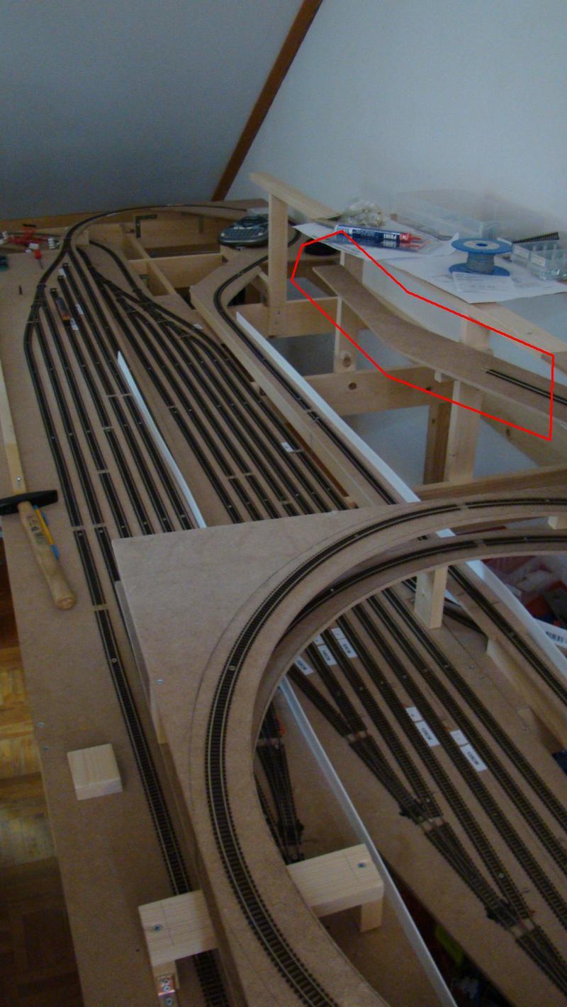

@Michiel, ik begrijp 'm. Lijkt er inderdaad wel wat op, maar langer parallel laten lopen gaat helaas niet meer. Op deze foto zie je het losse spoortje namelijk al vorm krijgen (in het rode gebied):
De spiraal op de voorgrond is van datzelfde spoortje. In het oorspronkelijke baanplan had ik helemaal rechts bovenin een spiraal voorzien, maar in verband met de tortoises heb ik die spiraal een meter verschoven.

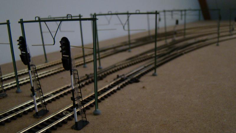

Ik zie hier dat je de seinen een beetje raar hebt staan. In de werkelijkheid zouden ze anders staan. De grote hoofdseinen zouden op deze manier een beetje in het profiel kunnen komen. Wat doet Prorail dan. Die zet de seinen van het linkerspoor aan de buietn kant neer. Dat is gewoon basis bij het spoor. Of de seinen komen aan een bordes over het spoor te hangen. Houd er dan ook rekening mee dat de lichtbak ten opzichte van de paal naar de spoorzijde staat.
En de bovenleidingsportalen staan gemimiddeld 60 meter van elkaar af. Dat is ongeveer twee baklengtes. Dit is uiteraad niet in de bochten.
Dit is geen negatieve kritiek maar gewoon een tip om het realistiche te maken.

Ik ken ook zat plaatsen waar de seinen wel tussen de sporen staan hoor
Ik heb ze expres wat verder uit elkaar gelegd om dat hier te kunnen doen. Op het stuk dubbelspoor onderaan komen de seinen wel links van de baan te staan, speciaal daarvoor bestel ik ook het linkse type bij Henckens.
Wat de portalen betreft, daar baal ik ook van, maar 22cm is de langste lengte van Viessmann draden. Anders moet ik zelf draden gaan maken.....
