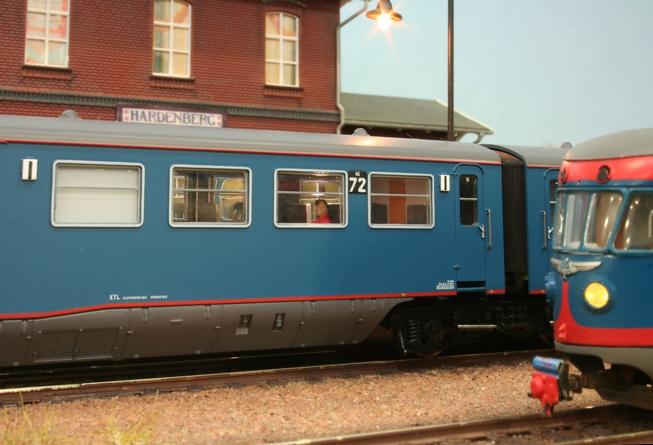

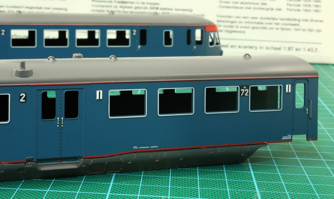

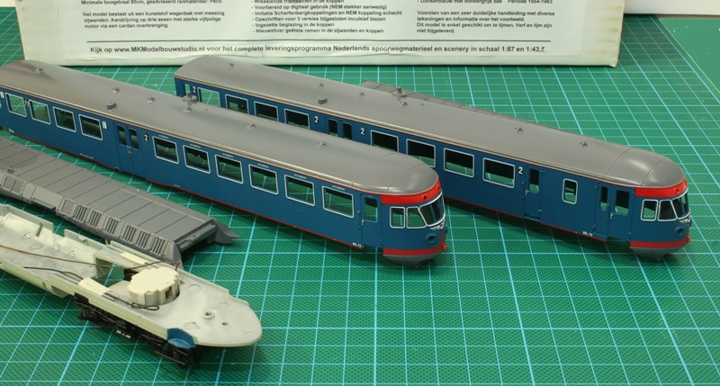

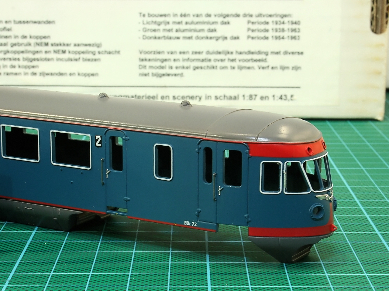

Omdat ik de DE-III in de door mij gemaakte kleurstelling zo'n prachtige verschijning op de baan vindt, heb ik zitten zoeken en spitten of er ook een DE-II in die kleurstelling is geweest. Ik had al eens de DE-I 37 in deze kleuren gemaakt. Het zou dus mooi zijn om DE-I DE-II en DE-III in dezelfde livrei te hebben. Hoewel er niet veel in het blauw-grijs-rood hebben rondgereden heb ik er toch 1 gevonden: de 72. En deze schijnt nog tot tenminste 1967 zo rondgereden te hebben
Dus...
... nog een DE-II 86 met wit dak aangeschaft ( mijn huiswinkel: Bentink Apeldoorn had er heel toevallig nog 1 op voorraad
), gelijk uit elkaar getrokken en wat verf er op
... de ABk kop
... de BDk achterkant met het nieuwe treinstelnummer
D'r gaat ook nog iets met de seinverlichting gebeuren, dus de toegift duurt nog wat langer
Morgen eerst de kappen in de Philofinish

Het Rood-Blauw en de opdruk is van Artitec
Uiteraard ook nog 'ge-decalled':
86 -> 72
2 -> 1
3 -> 2
BCk 86 -> ABk 72
CDk 86 -> BDk 72

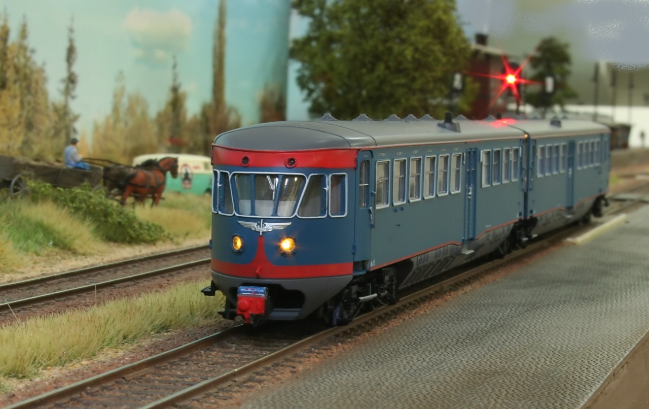

Dusch... PLAATJES

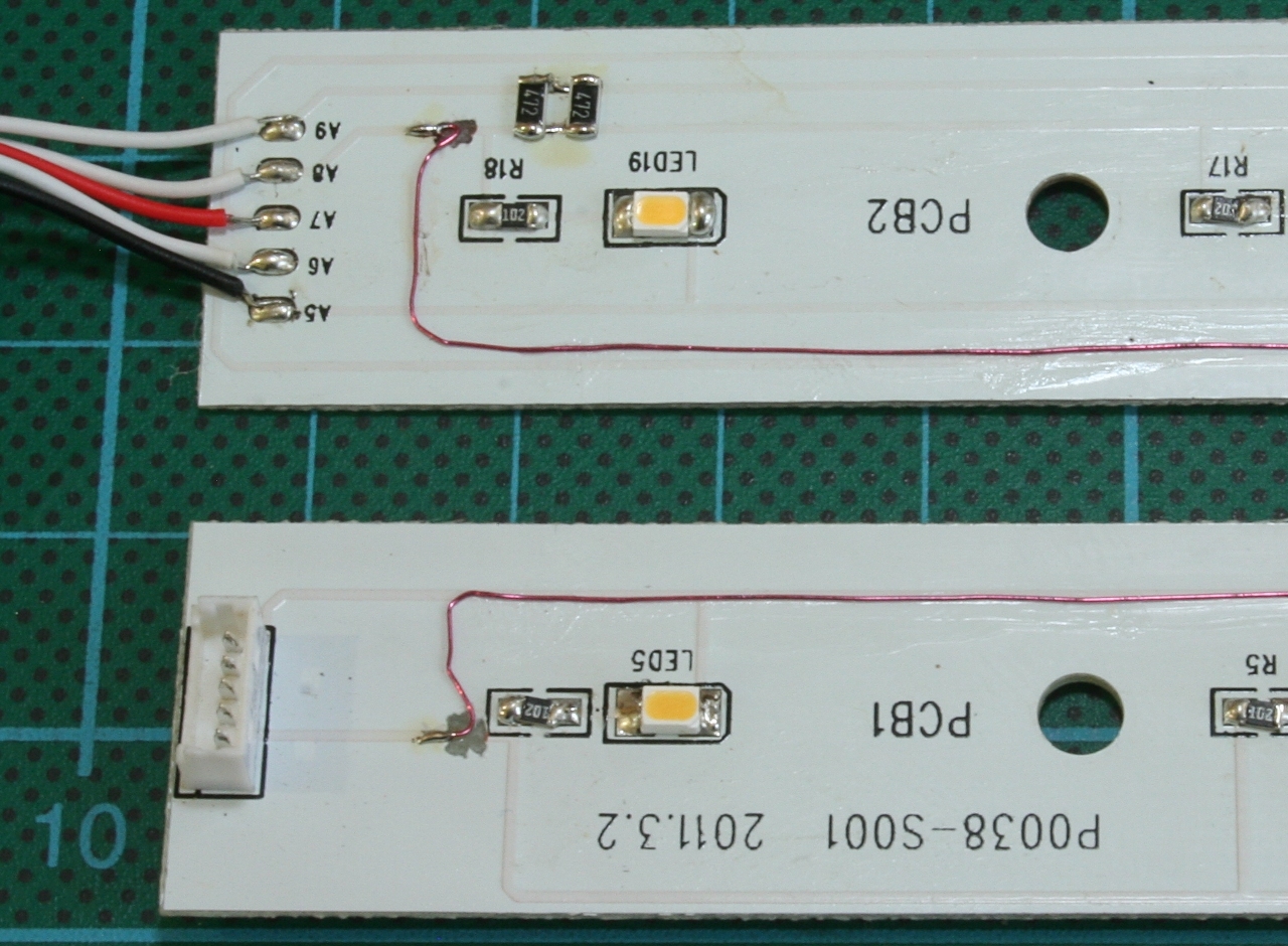

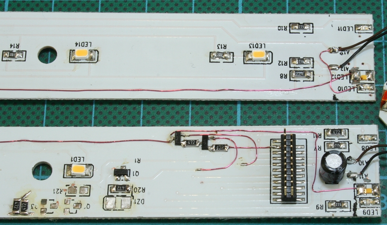

Eerst de electronica aanpassingen...

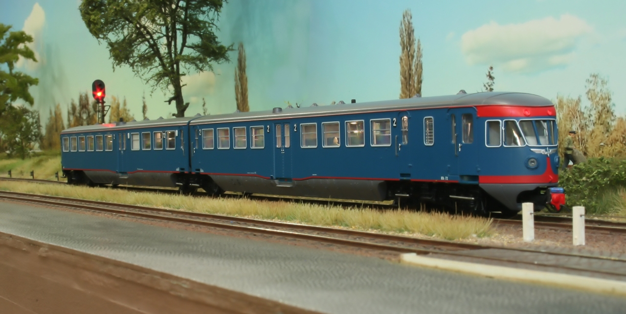

... extra versterker gebouwd om de 'plus' van de witte topseinen te kunnen schakelen. De spannigsregelaar van de binnenverlichting vervangen door 2x4k7 parallel. En de vrijkomende draad gebruikt om naar de ABk te komen
Dan het ding op de baan

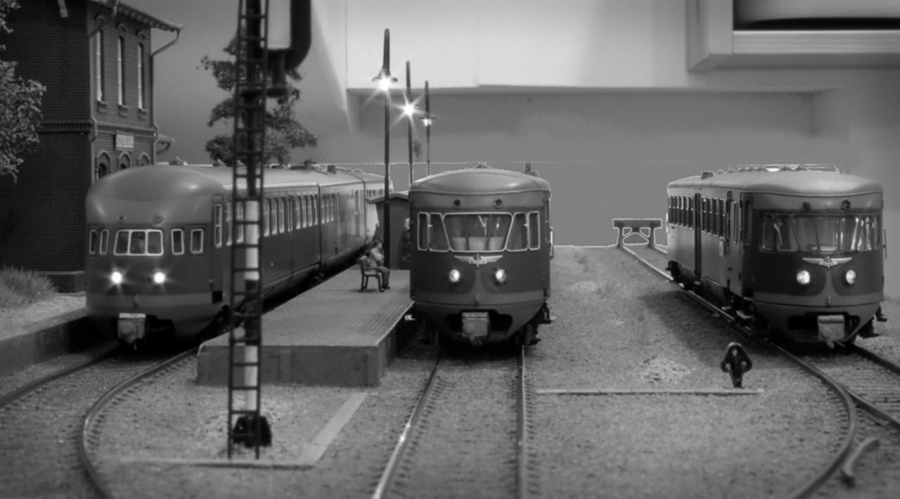

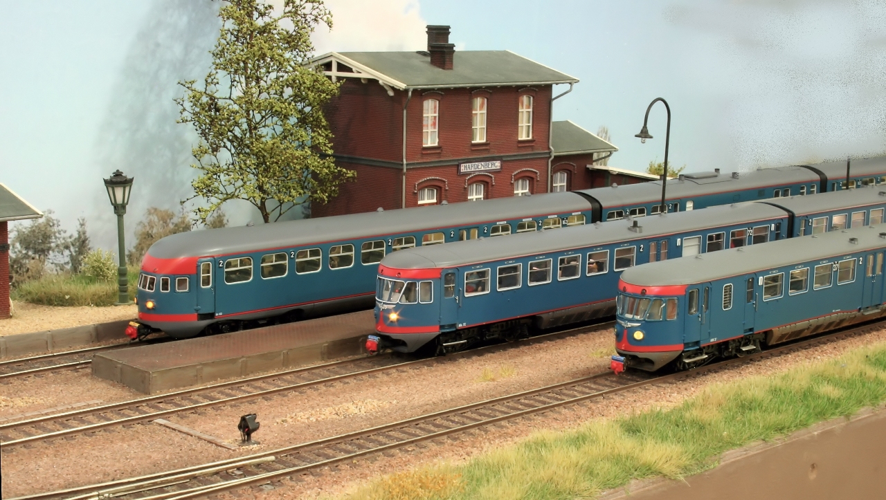

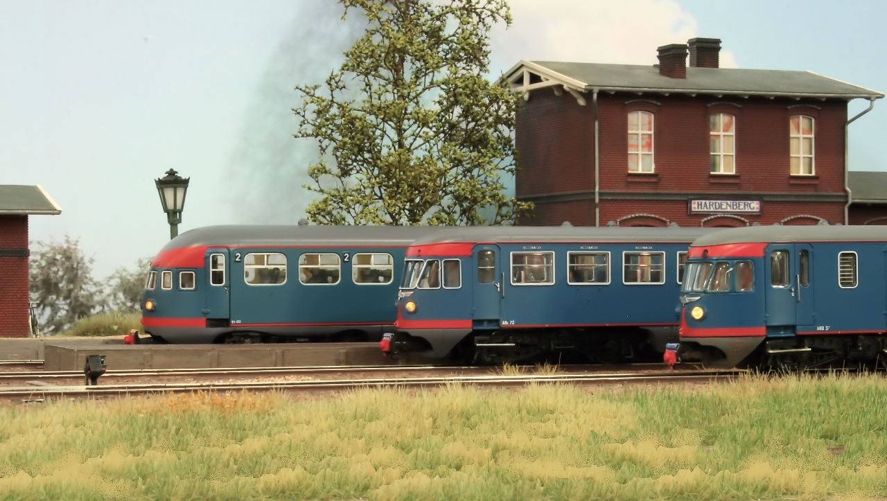

... aardige line-up he ?

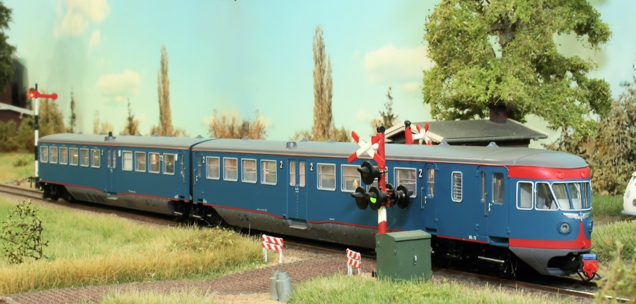

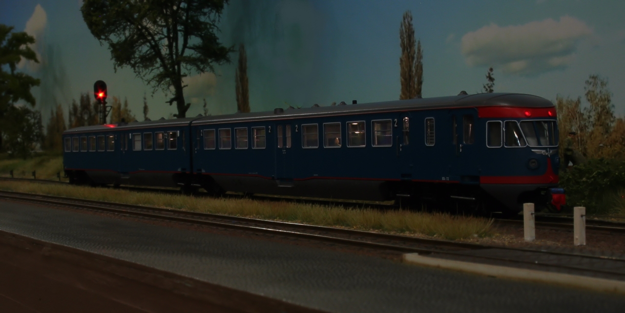

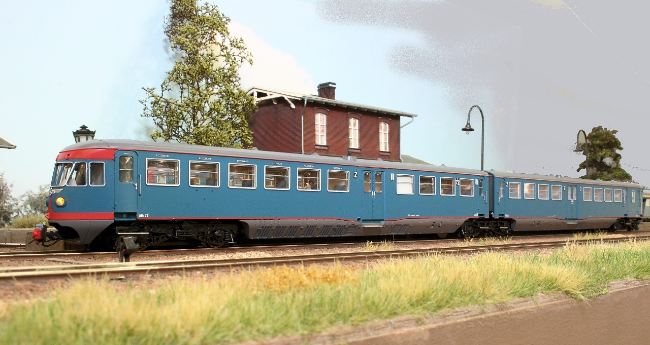

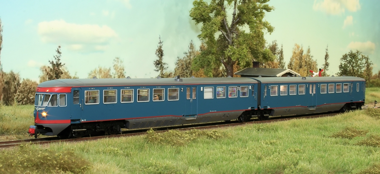

Seinbeelden en verlichting...
... sluitseinen overdag
... en 's nachts

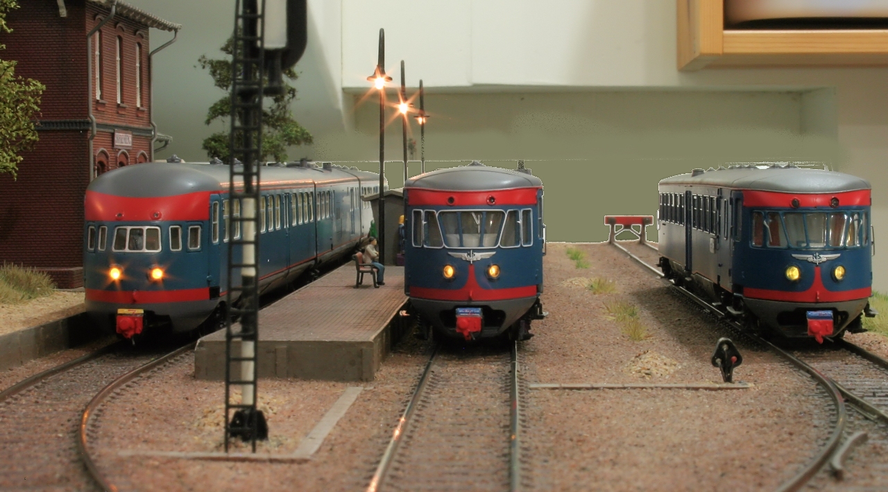

... twee front pitten
... en drie
... onderweg ergens naar toe...
... en ergens vandaan
... een poging om de foto van Sneek een paar pagina's te imiteren

Even een heel andere vraag tussendoor (mag vast wel, toch?) Is de AKI geheel zelfbouw?
Sicco Jan
Berichten: 840
Re: BNLS-Werkspoor - Mat '34 Diesel 3 van MK modelbouwstudio's
Reactie #883 Gepost op:
28 March 2015, 08:40:09 »
Erg mooi! Ik ben pas laat aangesloten op dit draadje maar geen spijt van het teruglezen.
Jeroen, is een AKI de beveiliging van de spoorwegovergang die groen knippert bij de doorgang van Karst's aanwinst?
Groet, Sicco Jan
Karst Drenth
Berichten: 10490
Reactie #884 Gepost op:
28 March 2015, 09:06:42 »
@jeroen,
Ja is zelfbouw, alleen niet door mijzelf
Heeft Silvester voor me gebouwd
@Sicco Jan
ja... euhm... AKI staat normaal gesproken onder controle en aansturing van Koploper.... Heb even niet opgelet toen ik het stel ( met de hand ) over de overweg schoof
