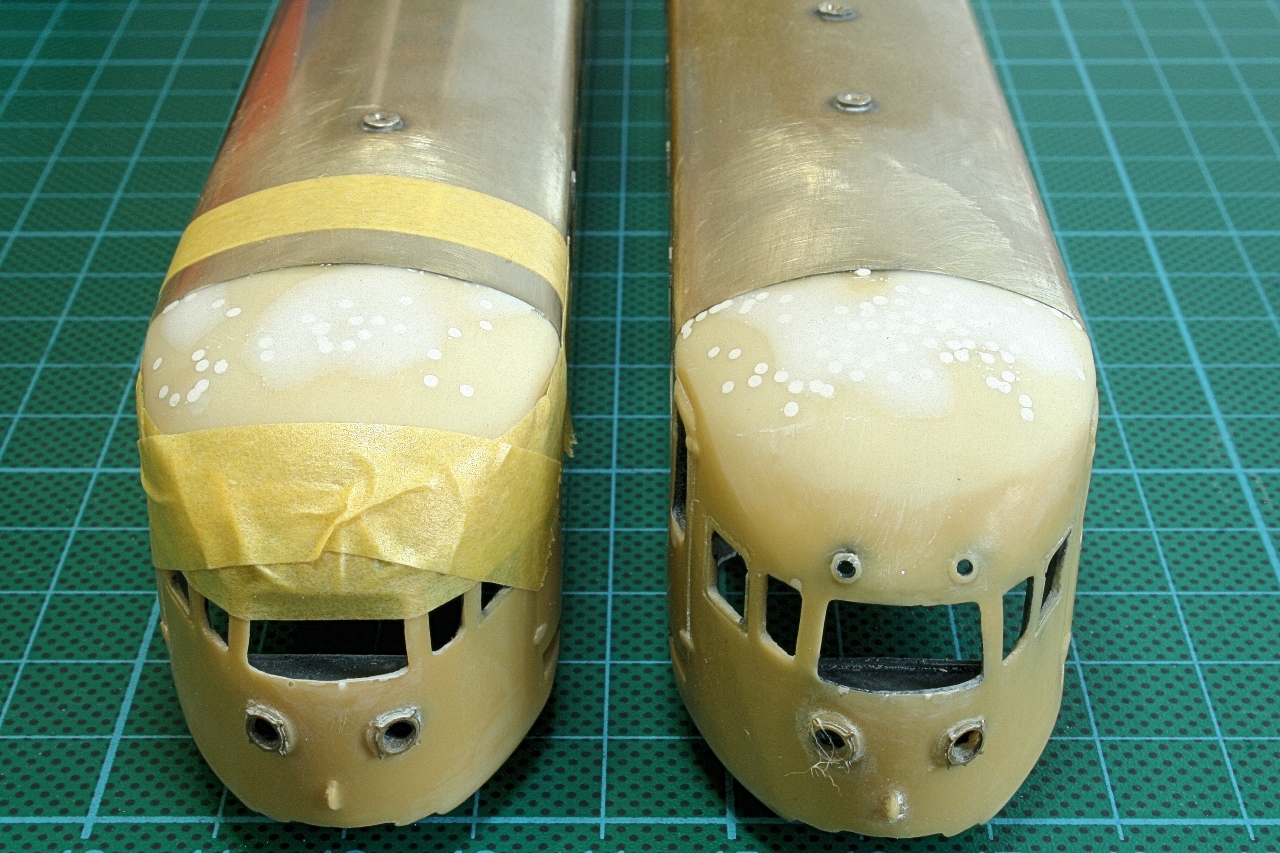

Citaat van: Biesje
...Polyester plamuur zou ook moeten werken maar is wat brozer. ...

Spuitplamuur en polyester plamuur zijn gewoon heel verschillende dingen voor andere zaken te gebruiken. De kuilen die Karst in zijn koppen laat zien zijn nooit te vullen  met spuitplamuur en dat zal Maykel ook nooit hebben geadviseerd. In elk geval niet in mijn kit en dat is de 2e versie met messing wanden die aan elkaar zitten met resin daken en koppen er aan vast. Voor de naden tussen wanden en daken adviseerde hij altijd al polyester plamuur. Spuitplamuur is alleen geschikt om kleine spleetjes te vullen. Is gewoon iets dikkere grondverf, maar geen echte plamuur.
Wat eerder al werd genoemd werkt ook: de grijze 2 componenten lijm van Bizon, die 24 uur nodig heeft om uit te harden. Dat werd voor resin luchtbellen altijd al geadviseerd door Kleinspoor.

gewoon volblubberen met secondelijm en resinslijpsel... Heel snel hard en krimpt niet. Niet ieders methode waarschijnlijk want het is een beetje tricky schuren (is nogal hard) maar met een schuurpapiertje op een plankje geplakt heb je aardig controle wat je doet.

Zo was ik ook begonnen Floor ;) ( secondenlijm + plankje )
Alleen... tijdens het schuren vielen er steeds opnieuw kleine gaatjes. Vandaar nu de rigoreuze aanpak om alle luchtbelletjes die ik kon vinden flink uit te boren :D :P

Als er bij het schuren nieuwe gaatjes open vallen lijkt het erop dat je te ver geschuurd hebt. Spuit dan eens een laag primer, dan zie je beter waar je nog moet schuren en waar je van af moet blijven.

Nee, een waasje zwart, dan zie je dat veel beter. Als je dan even schuurt, zie je zwarte puntjes waar de gaatjes zitten (oude spuiters truck ;) ).
Ja, klopt, maar dat moest ook... kop paste niet ;) :P :'(
Het 'velletje' van het kopje was wel dicht, maar vlak daaronder stierf het van de luchtbelletjes... :'(

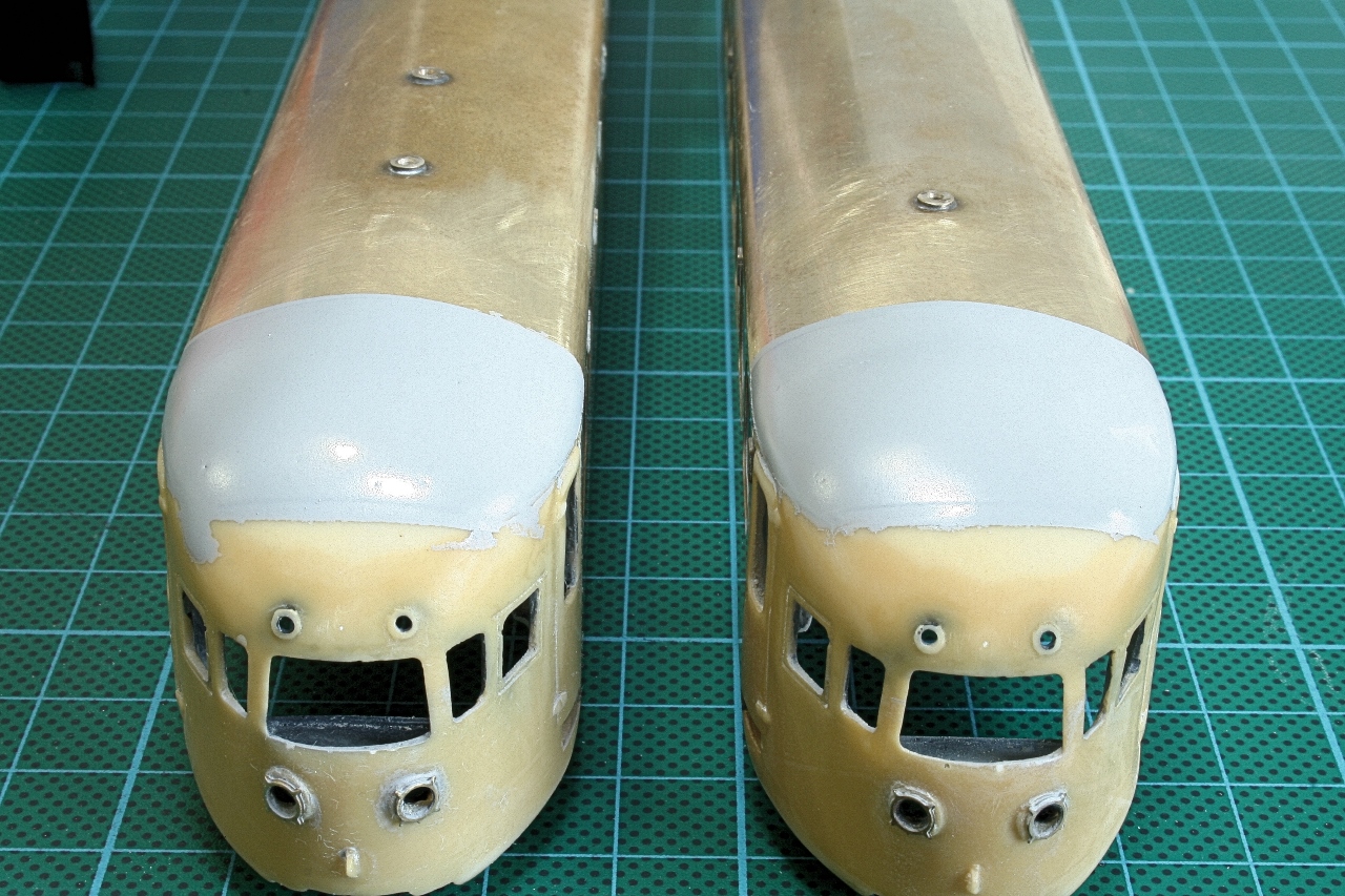

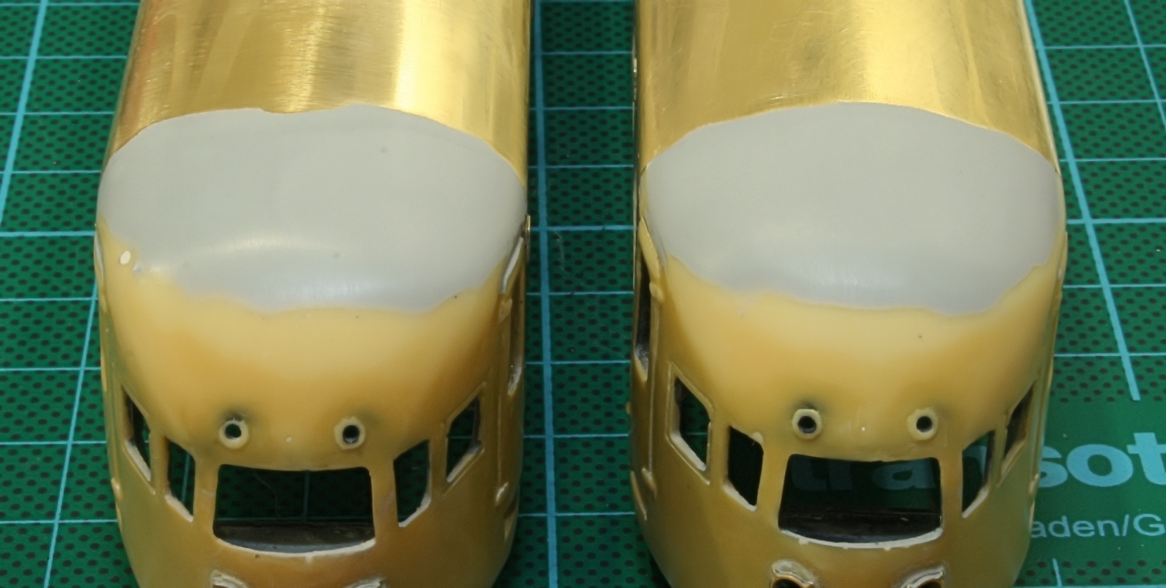

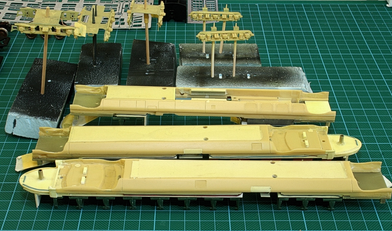

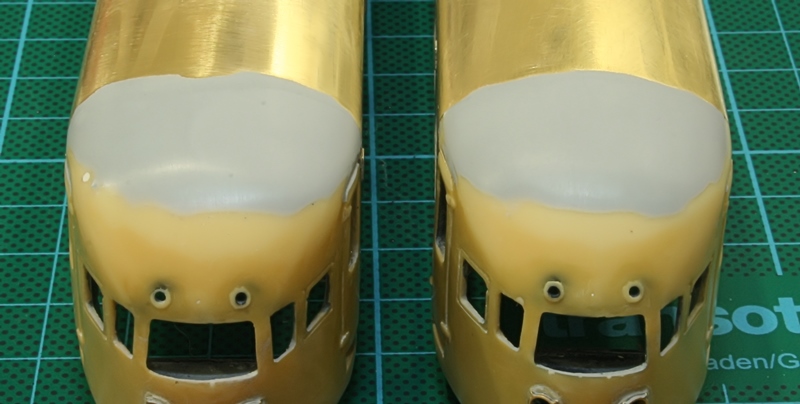

Zo,
Plamuur goed hard na twee dagen (y)
... na 98% weer weggeschuurd te hebben... :P

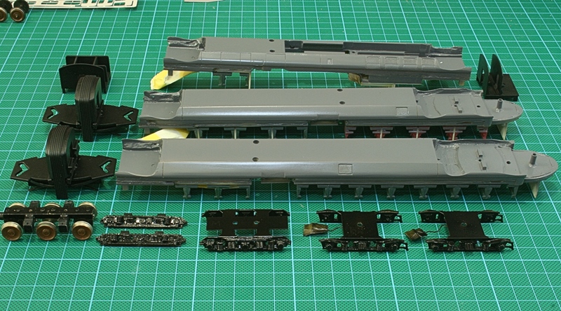

... nu durf ik wel met een dun laagje spuitplamuur ;)  Dat laten we dan maar drogen, eerst iets anders...
... primer voor het onderstel.
... en lak :) (y)
... inmiddels was de spuitplamuur schuurbaar... en... geen gaten of gaatjes  ;D (y)

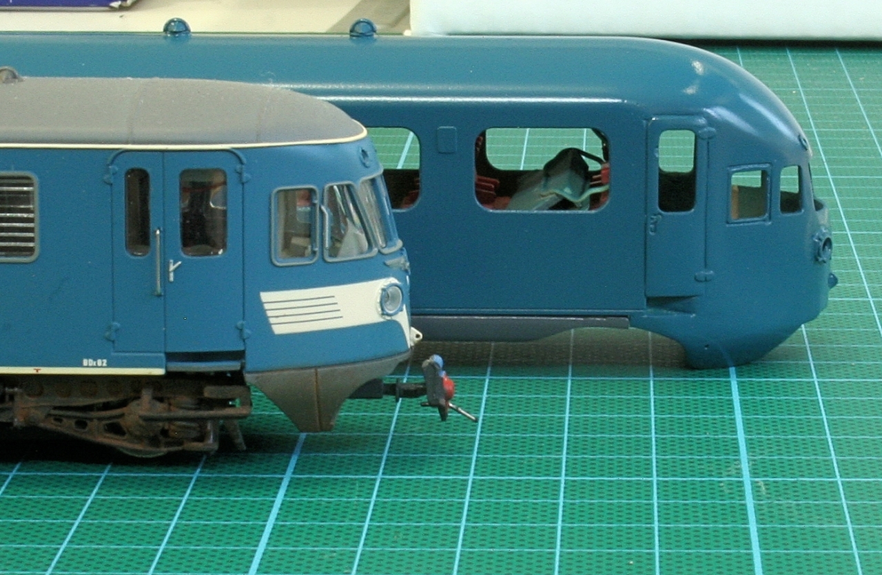

:D ... kijk maar...

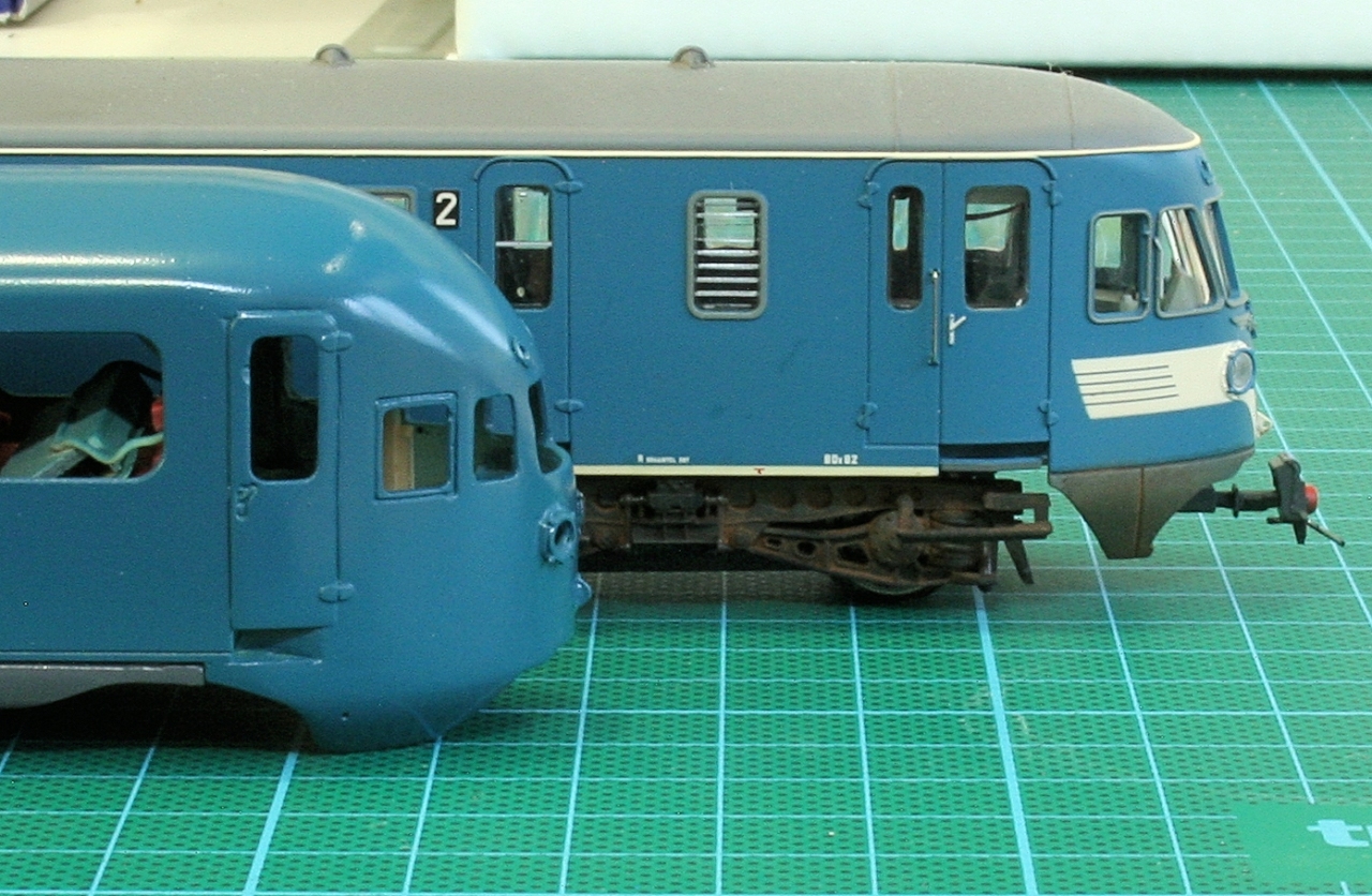

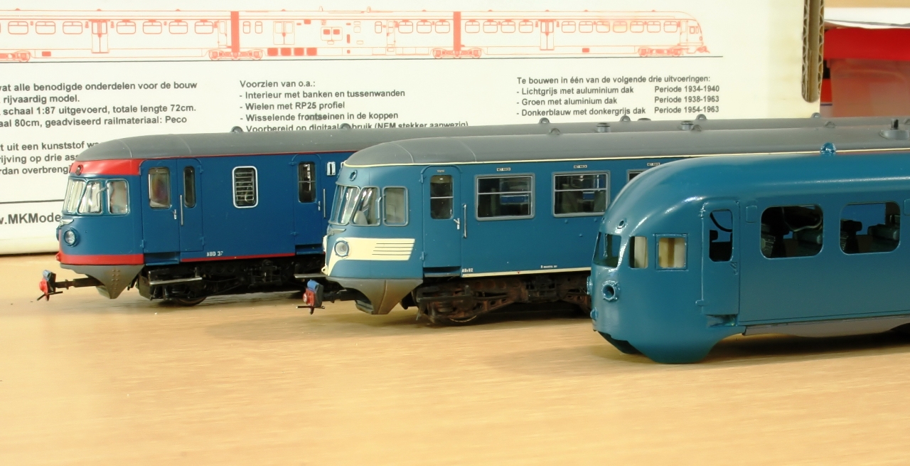

... lastige kleur blauw...  :o  De standaard phildie-blauw-voor-diesels vond ik veel te donker en te groen... dus maar aan het mengen :P
... de Artitec  DE-II als voorbeeld genomen. Het mengsel is 8 delen Dieselblauw + 2 delen Reklamebanenblauw...
... worden lekker veel verschillende kleuren blauw op de baan ;) Waarbij de zonet gespoten variant nog wat lichter richting de DE-II gaat na de blanke lak.

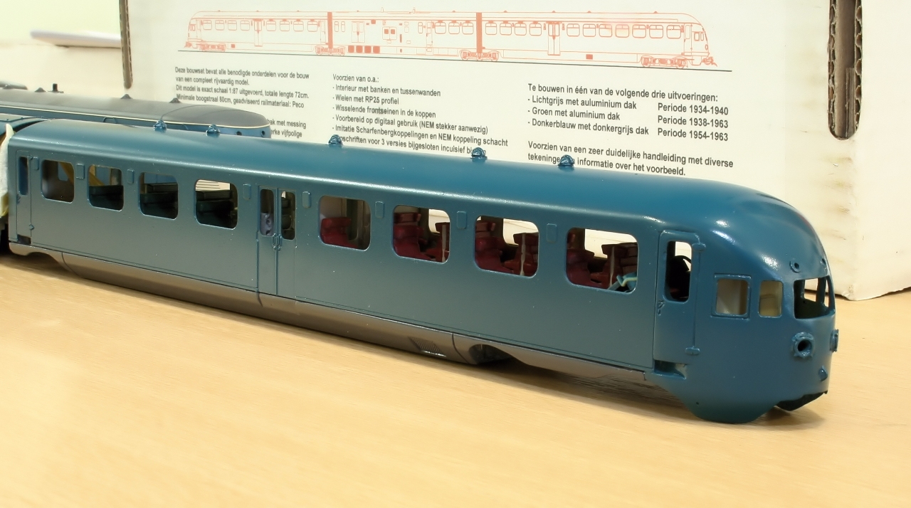

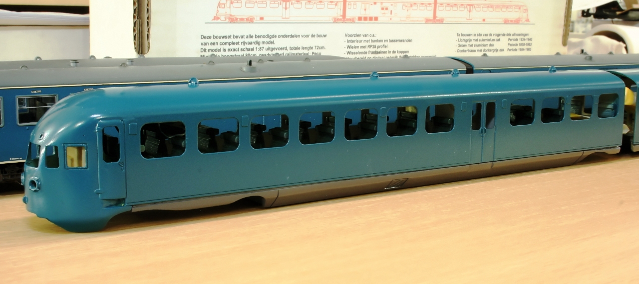

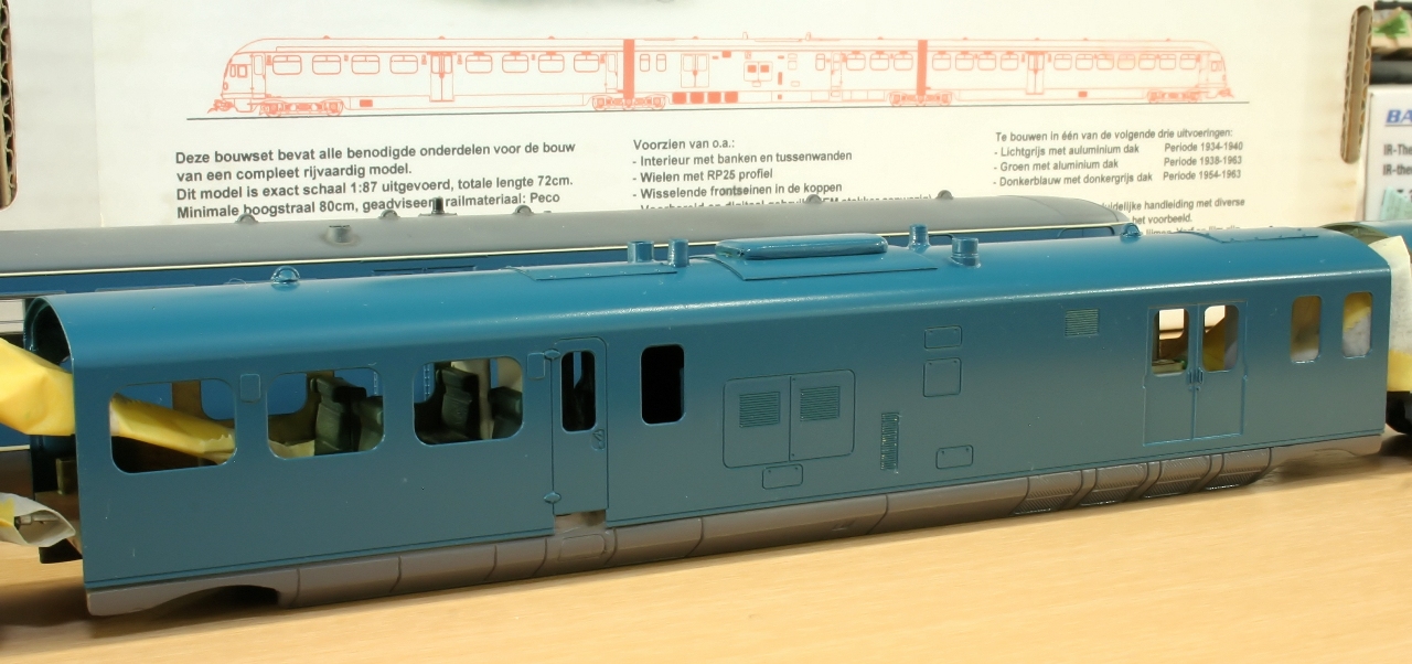

...de Bk...
... mBD...
... ABk...
Wordt vervolgd met rode biezen. maar eerst de lak 24 uur met rust laten ;)
