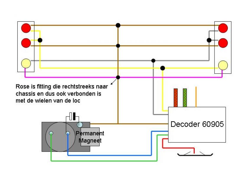

Hier dus het schema, jippie!
Wat is hier fout aan?
Nogmaals, alle lampen branden, ongeacht de rijrichting.
HELLUP

Mooie tekening, maar dat zegt niets hoe het echt is aangesloten.

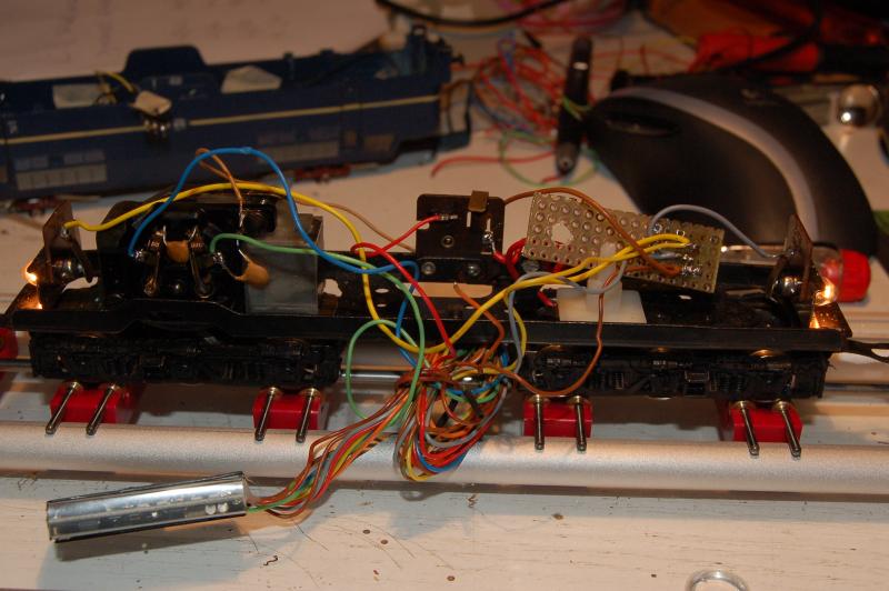

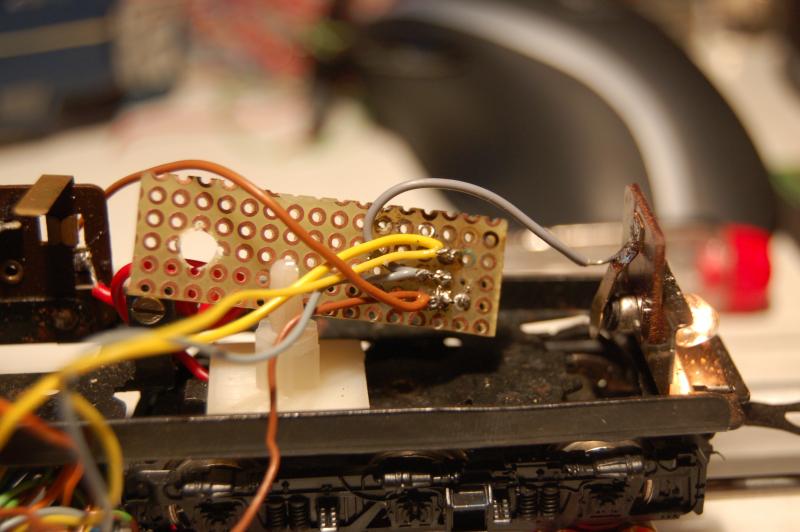

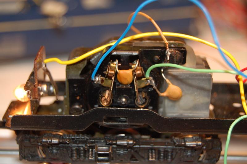

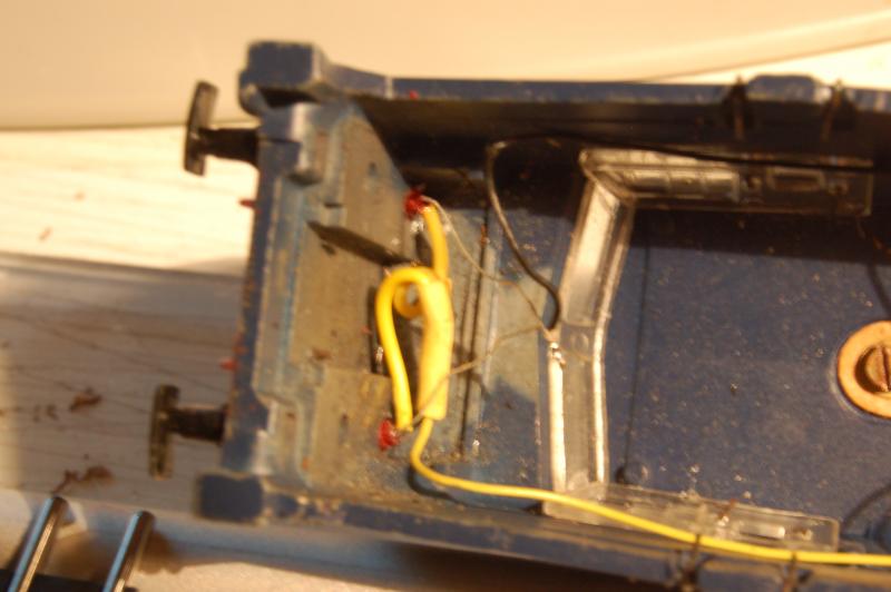

Hierbij enige foto's van het binnenwerk. Ik hoop dat ze meer duidelijkheid verschaffen.
Marc.

En wat voor weerstand heb je gebruikt om de Ledjes te laten branden?
Ik denk zomaar dat deze decoder is overleden. Oorzaak foutief aangesloten.

Alle lampjes zijn gloeilampjes, er is geen enkel ledje gebruikt. Als ik jouw woorden goed interpreteer, dan kan een enkele uitgang van een decoder dus "overlijden"? Het rijgedrag is nl. prima  ???

Ja, je lichtaansturing is kapot, de transistor daarvan in ieder geval.

Ja, dat is wel te doen, alleen ik ben bang dat het jouw niet zal lukken, gezien je soldeer verbindingen die er op je foto's te zien zijn. Nog even oefenen zal ik maar zeggen.
