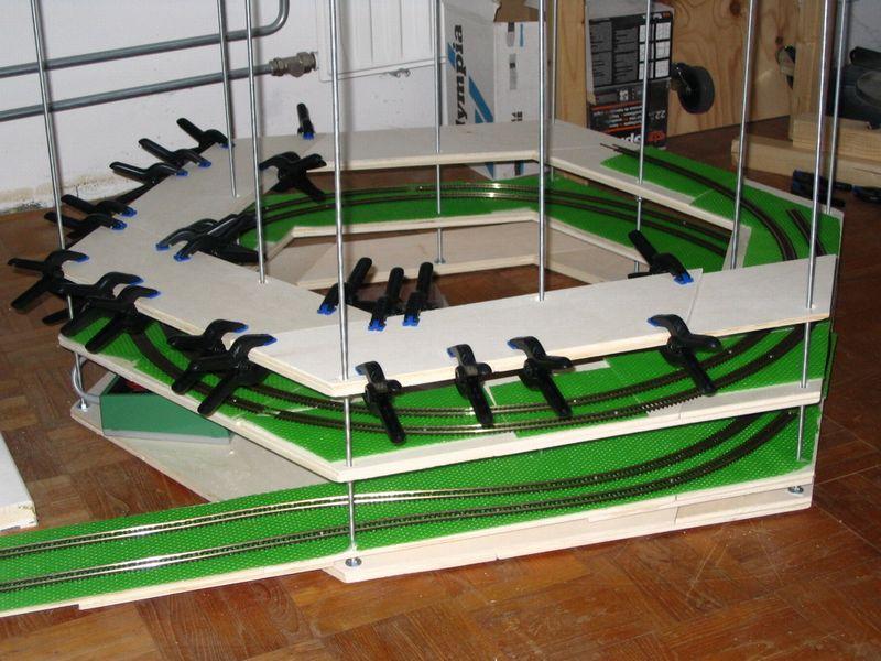

« Reactie #98 Gepost op: 01 January 2008, 16:11:21 »
Jemig, bijna 3 maanden geleden dat ik hier iets gepost heb. Sorry mensen!  :-[
Er is best wat gebeurd, zo heb ik grote plannen voor een flinke uitbreiding van de baan. Om die reden heb ik reeds ruimte gemaakt op de zolder. Het deel met de keerlus schuift een heel stuk op om plaats te maken voor een opstelterrein.
Verder komen er aan beide zijdes van de baan spiralen die de sporen helemaal naar de grond brengen (120cm hoogteverschil). Er komt dan over de vloer een stuk dubbelspoor (uiteraard met stevige overkapping). In 1 van de spiralen zit op 80cm hoogte een aftakking naar een schaduwstation met (huidige planning) 8 sporen.
Dit is zoals het er nu voor staat met de 1e spiraal, een hoop werk nog te doen dus ;)

  • Berichten: 3007
Re: N-spoor modulebaan Peter van der Leek
« Reactie #99 Gepost op: 01 January 2008, 16:34:32 »
Hoi Peter, waar voor dat traject over der vloer?, groetjes Michiel

marco haringa
  • Berichten: 585
  • Modulebaan "immergut"
« Reactie #101 Gepost op: 01 January 2008, 18:26:31 »
hee peter eindelijk weer een update.
houd je ons op de hoogte?
groetjes marco

rail4marcel
  • Berichten: 5278
    • grootspoorfoto's
« Reactie #102 Gepost op: 01 January 2008, 18:49:40 »
Die spiraal ziet er al goed uit. Die uitbreidingsplannen zijn interresant ben benieuwd hoe het er allemaal uit gaat zien.
Peter van der Leek
  • Administrator
  • Berichten: 2341
    • Somda
« Reactie #103 Gepost op: 01 January 2008, 19:39:11 »
Eigenlijk meerdere redenen. Ik wil natuurlijk zoveel mogelijk rij-mogelijkheden. Momenteel heb ik alleen maar een kopstation, een stukje baan en dan een keerlus. Ik kan dus sowieso al niet met getrokken treinen rijden. En ook goederentreinen in een kopstation is wat moeilijk.
Dus wil ik m'n kopstation weer een doorgangsstation maken. Dan zit ik er mee dat er aan die kant weinig ruimte over is. Dus wil ik naar het andere eind van de baan. Dat kan niet op dezelfde hoogte vanwege een trapgat en de wasmachine. Ik kan niet omhoog omdat er een schuin dak zit en vanwege diezelfde wasmachine. Dus dan maar omlaag, lijkt me wel gaaf om over de treinen heen te lopen :D
@de rest, dank voor de complimenten ;)
Peter van der Leek
