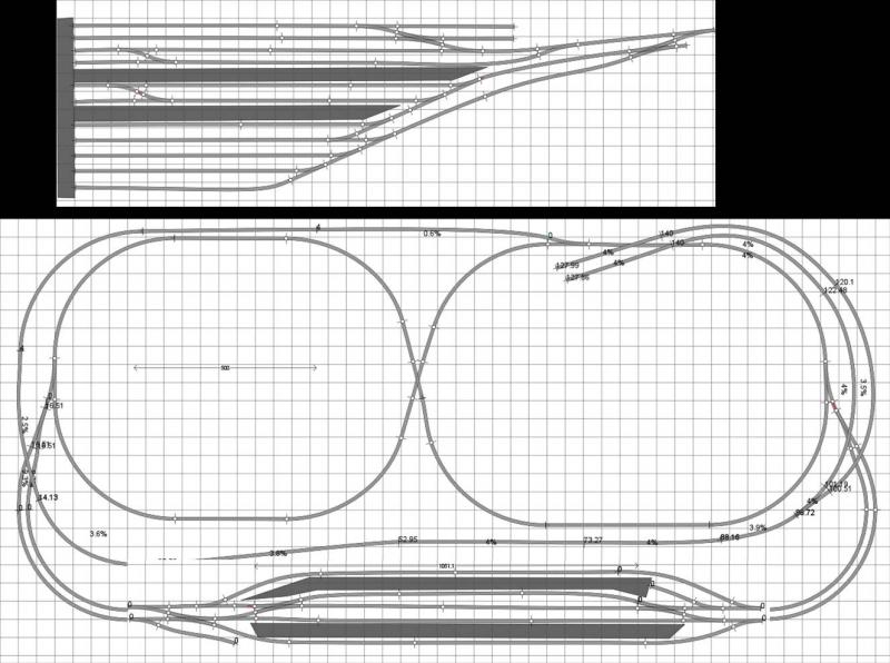

8-baan ipv keerlus - (Baanplan N)
« Gepost op: 25 March 2009, 15:42:36 »
Hierbij mijn voorlopig ontwerp. Het kopstation zit over de bovenkant heen voor de duidelijkheid.
Grondplaat: 250*125
Periode : IV-V
Vooral veel rangeerwerk op kopstation en treinen die rond kunen blijven rijden, komen af en toe te voorschijn en duiken dan weer weg.
Ik had eerst een keerlust ingebouwd ipv een acht omdat ik het kopstation wil kunnen bereiken vanuit twee zijden van het doorgangsstation.
Een keerlus levert vindt ik teveel elektronische rompslomp en kosten op zodat ik het op deze manier opgelost heb.
De volgende zaken ben ik nog niet over tevreden: De bochten na de doorgansstation zijn erg krap en het station aan de korte kant. Misschien station in de bocht maken?
Iemand een goed idee of verdere tips?
« Laatst bewerkt op: 29 March 2009, 08:41:37 door Hans van de Burgt »

Re: 8-baan in N ipv keerlus
« Reactie #1 Gepost op: 25 March 2009, 15:49:30 »
Het station is links en rechts verbonden met de 8. Dat geeft toch gewoon een keerlus.

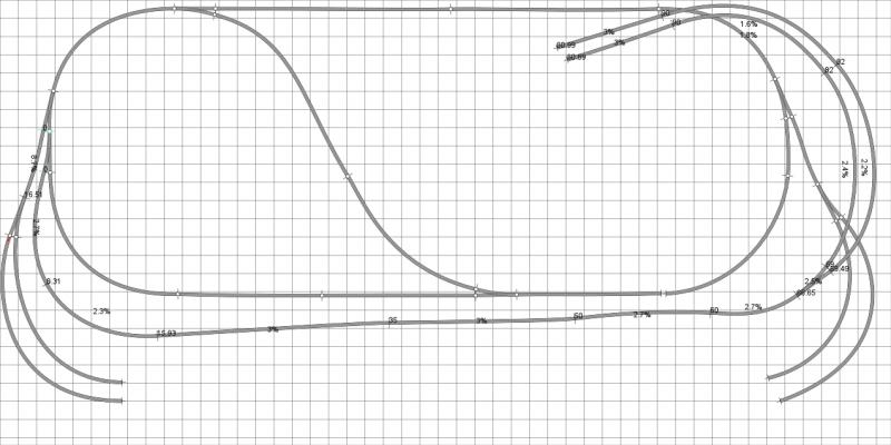

Dit was het vorige idee:
De aansluiting van het spoor naar het kopstation ligt hier nog aan de linkerkant i.p.v. rechts. Kan hierdoor minder hoogte maken.
« Laatst bewerkt op: 25 March 2009, 16:01:11 door Ben »

santerdam
  • Berichten: 3865
« Reactie #3 Gepost op: 25 March 2009, 16:11:18 »
Ben, je uitgangspunt in het eerste bericht is :
Deze laatste tekening toont twee keerlussen. Ik weet dus niet preces wat de bedoeling is.
Sander
  • Berichten: 8153
« Reactie #4 Gepost op: 25 March 2009, 16:12:40 »
Volgens mij niet. Volg maar eens een van de railstaven. Volgens mij vindt je geen conflict.
Ben kun je eens vertellen wat er aan die twee sporen rechtsboven hangt?
gaat dat naar een schaduwstation? Zoja dan heb je daar een keerlus.
En verder zie ik nog niet waar dat kopstation aansluit op de rest van de baan.
Gr.
Eric
Gr.
Eric

santerdam
  • Berichten: 3865
« Reactie #6 Gepost op: 25 March 2009, 16:24:31 »
Eric, het is een goede tip om de railsstaven te volgen. Dat had ik dus gedaan .... en dan zie je het conflict. Kijk ik nou verkeerd of vergis jij je ?
Sander

santerdam
  • Berichten: 3865
« Reactie #8 Gepost op: 25 March 2009, 16:41:40 »
Ben, in het midden van de ovaal loopt een diagonaal. Links daarvan zie je een keerlus, rechts daarvan zie je de tweede keerlus. Beide lussen kun je inrijden en in omgekeerde richting weer terugkomen bij de wissel van de diagonaal.
Sander
  • Berichten: 8153
« Reactie #9 Gepost op: 25 March 2009, 16:42:47 »
Waar zie jij het conflict. Nu ik er nog een keer goed naar kijk zit er inderdaad ergens een probleem. Kan alleen nog niet de vinger op de zere plek leggen.
Maar Ben moet ook even antwoord geven wat er aan die twee sporen rechtsboven hangt. Dat is nu niet te zien. Ik vermoed een schaduwstation en dan zit daar in ieder geval wel een keerlus want je komt weer op hetzelfde spoor uit.
Ook is mij nog niet duidelijk waar dat kopstation in het baanplan meedoet.  Maar dat doet er ook niet veel toe want daar zit geen probleem in.
Gr.
Eric
Gr.
Eric

  • Berichten: 8153
« Reactie #11 Gepost op: 25 March 2009, 16:46:30 »
Inmiddels heb ik het idee dat we even langs elkaar heenpraten  ;D komt wel weer goed.
@Ben
Ik zie het. Rechts van het kopstation zit ook nog een kort stukje spoor en dan heb je inderdaad twee aansluitingen naar die 2 sporen. kopstation ligt dus verschoven tov hoe het nu getekend is.
Dat stuk van de baan is dus geen probleem.
Ergens in het middengedeelte (8-baan) zit het probleem. Maar waar precies? ik zie het nog niet helemaal.
Gr.
Eric
Gr.
Eric
Kieft01
  • Berichten: 368
  • alle herbegin is moeilijk
« Reactie #12 Gepost op: 25 March 2009, 16:53:59 »
De 8 baan is het probleem. Bij de eerst tekening met de acht heb je een keerlus als je bv rechts vertrekt uit het doorgangstation en je neemt de + aan de buitenzijde naar de 8 en je volgt deze lijn dan kom je bij de andere zijde van de acht en dan zit de + aan de binnenkant. Dat geeft een probleem bij de wissel waar de baan aankomt vanaf de linkerkant. Daar is de plus nl. nog steeds aan de buitenkant.
Bij de tweede ("vorige tekening") heb je een duidelijke keerlus. Maar die telt voor twee. Is dat niet met één keerlus module op te lossen??? ???
N-Koploper-Multimaus-Roco/Lenz-Roco/Minitrix-Dell laptop-nieuw-2021
santerdam
  • Berichten: 3865
« Reactie #13 Gepost op: 25 March 2009, 18:03:29 »
Ben, je uitleg van de 8-baan klopt met wat ik bedoelde.
Bij de tweede ("vorige tekening") heb je twee keerlussen. En dat los je op met twee keerlusmodule's. Denk er wel aan, dat naast de keerlussen nog extra wissels met aansluitende sporen liggen. Daar zou best nog 'n extra keerlus verborgen kunnen zitten, ik weet niet wat het schaduwstation allemaal gaat doen.
Sander
Marcel (BR643 Talent)
  • Berichten: 441
« Reactie #14 Gepost op: 26 March 2009, 09:32:35 »
Ben,
Je vraag begint eigenlijk met een redelijk ingewikkeld baanplan (met die 8 er in) om een keerlus te voorkomen. Uiteindelijk kom je uit op twee keerlussen (en vraag je of je dat niet met één module kunt oplossen). Wat is eigenlijk de echte reden dat je de keerlus wilt voorkomen? Zo moeilijk is het nou ook weer niet om een keerlus elektrisch op te lossen (op heel veel modelspoorbanen komt een keerlus voor en wordt die opgelost), en met de hulp hier op het forum moet dat zeker lukken!
Groeten, Marcel
