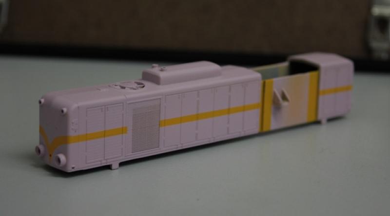

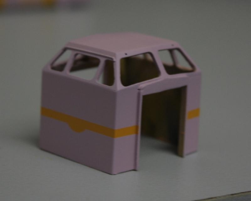

Ja dat rose was bij mij ook een groot probleem. Ik heb zelf een kleur aangemengd aan de hand van de foto's die ik had.
Ik vind zelf dat het goed in de buurt komt.

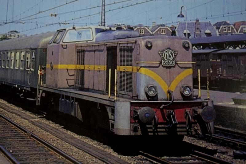

Zelf had ik voor een nog donkerder kleur gekozen. Ik baseer mij hiervoor op de tweede foto die je geplaatst hebt.
Achter de bisschop hangt een duitse wagen, deze waren toendertijd nog flessengroen. Een heel donkergroen dus.
ik heb het plaatje op mijn PC even bewerkt totdat dit groen tamelijk goed overeenkomt. Wat ik dan overhou is een bisschop in RAL 4009 (waarom zouden ze voor deze enkele lok geen ralkeur gekozen hebben?) met een sierstreep in ongeveer zinkgeel (RAL 1018)
(Het ligt natuurlijk heel erg aan je beeldscherm hoe het bewerkte plaatje eruitziet :-|)

Bart je moet ook rekening houden dat iets wat in model gemaakt wordt niet precies dezelfde kleur heeft maar iets lichter moet zijn. omdat anders de kleuren niet goed overéén komen. Goed voorbeeld hiervan is het berlijnsblauw. De echte berlijnsblauw zal gewoon zwart zijn op een modeltrein.
Dus vandaar dat ik de 2530 heel iets lichter heb gehouden. Anders werd het echt te donken naar mijn inzien. Maar goed dat is 1 ieder eigen keuze. Ik heb deze info van de modelspoor fabrikanten.

Klopt wat je schrijft, maar dit is verschil in filosofie. Ik vind niet dat je kleuren moet "schalen".
Ook niet als dit een mooier geheel oplevert, zoals bij deze bisschop.
Ik weet ook bijna zeker dat je de  ACTS klazen of vlavlippen ook niet lichter hebt gemaakt. Wel consequent zijn dus  ;)
Wat het is dat is het.
Inderdaad lijkt het model dan vaak wat donker, maar ja..daar kan ik ook niks aan doen.

Op de foto uit 1962 is duidelijk te zien dat botsschade onder het frontsein en bij de 'hoekschort' met een andere kleur verf is bijgewerkt. Iedereen moet lekker zelf zijn Bisschop bouwen en de kleuren toepassen die de bouwer het beste vind. Daarbij krijg je waarschijnlijk nooit meer de exacte kleur op het model, het blijft subjectief. De laatste NS-stoomlocs waren ook niet groen meer...
