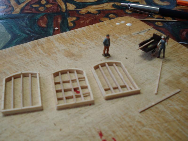

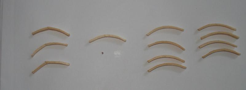

na eerder jullie advies te hebben gevraagd over styreen boograampjes en jullie suggesties te hebben uitgeprobeerd, ben ik tot de conclusie gekomen dat styreen wat dit betreft niet mijn ding is.
Met hout ben ik inmiddels wel tevreden, waarvan hieronder mijn verslag.

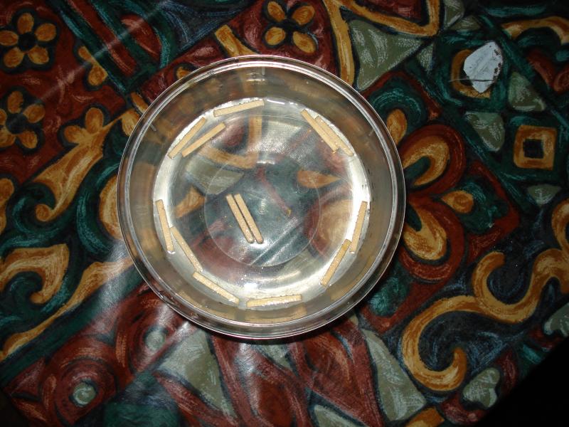

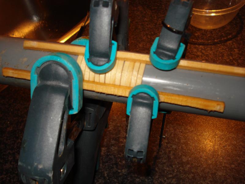

Om de boog vorm te krijgen leg ik de op maat geknipte houtjes een half uurtje in handwarm water.
Daarna op een PVC buis plaatsen en rustig de spanning opvoeren zodat de houtjes in de juiste vorm staan
(zorg dat je altijd extra houtjes buigt, er kunnen er altijd kapot springen)
Gedurende het eerste uur maak ik het hout nog regelmatig drijfnat, daarna 24 uur laten drogen.
Het resultaat:
je ziet dat er 3 een knik hebben (links), 1 lijkt een barstje te hebben, maar 8 stuks zijn prima (en genoeg voor mijn locloods)

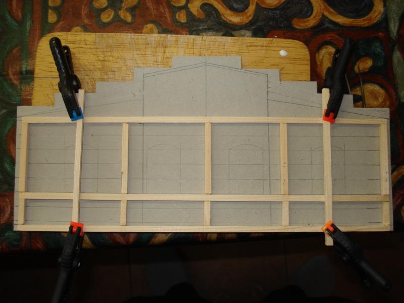

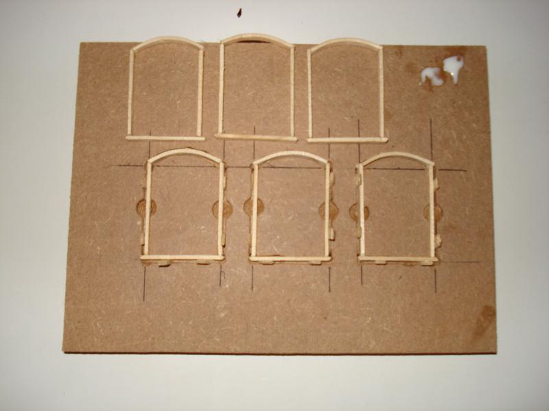

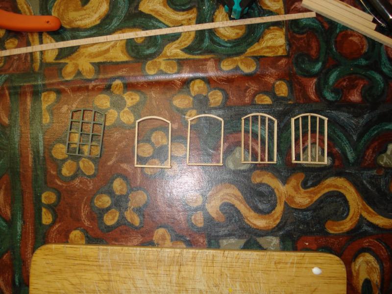

In de mal verlijm ik het kozijn, middels kleine wiggen zorg ik dat er spanning op staat, zodat de lijm onder druk kan drogen.
(laat de kozijnen overigens niet te lang zitten, want als er een druppeltje gemorst is, zit je kozijn vast in de mal
Dan is het tijd voor het echte gepriegel:
(links overigens het "origineel")
Gelukkig zijn er voor het fijne werk altijd hulptroepen (de heren hobby en bobby) beschikbaar:
Tot zover dit verslag, komende week ga ik deze kozijnen afwerken, in de tussentijd ben ik ook bezig met het frame voor de zijmuren van de locloods, maar daarover meer, een volgende keer.

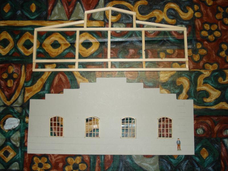

nog ff een totaal plaatje voor een beter beeld
het houten frame komt aan de binnenzijde ter versteviging van de muur
wordt vervolgd

Dat ziet er goed uit, Rob.
In de toekomst bouw ik een rijtuigloods. Dit geeft me inspiratie. Nu nog de tijd...
Succes!

Wat een vreselijk gepruts en wat ziet het er goed uit!!
Succes met de verdere bouw.
