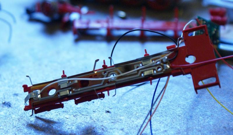

Br 56 FLM achteruitrijprobleem na ombouw digitaal
« Gepost op: 20 March 2009, 21:32:20 »
Zoals hier:
https://forum.beneluxspoor.net/index.php?topic=18502.0
te lezen is, heb ik mijn BR 56 van Fleischmann omgebouwd.
Nadat hier de conclusie getrokken is, dat het probleem niet bij de decoder ligt, ga ik hier verder, omdat ik nog steeds in de problemen zit...
De loc rijdt prima vooruit. Verlichting schakelt ook goed. Echter, zodra de loc achteruit moet, gaat 'ie een klein stukje en dan stop hij.
Zodra ik de voorkant (waar de stroomafnemers zitten) iets vooruit (rijrichting) duw, dan gaat de motor weer draaien.
Zolang ik de loc stil laat staan, met vrij draaiende tender wielen, is er niets aan de hand. Zodra de loc op het enigszins achteruit getrokken word, gaat het mis.
Ik heb alle stroomafnemers nagekeken, maar ze nemen geen andere stand (evt. minder contact), nadat de loc van rijrichting is gewisseld.
Wat kan de oorzaak zijn?

Tijdens het demonteren heb ik iets te veel dingen losgemaakt. De stroomafnemers zitten met lipjes door het bovenste plastic afdekplaatje. Die lipjes heb ik recht gebogen, omdat ik dacht, dat ze los moesten. (had geen montage tekening...)
Citaat uit andere topic...
Dit bleek het euvel te zijn. De stroomafnemers maakten na genoemde actie geen goed contact, als de trein achteruit reed. Ik heb ze alle 4 aan de geleidende banen vastgesoldeerd, en de trein rijd als nieuw!!!
