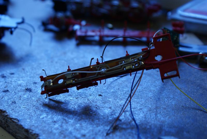

Ik heb vandaag de soldeerbout ter hand genomen, om een niet-voorbereide FLM BR 56.20 om te bouwen naar digitaal.

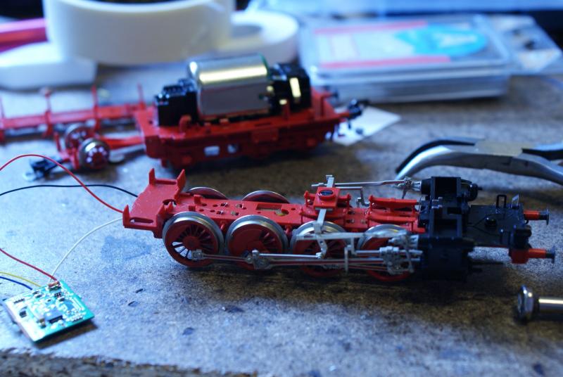

De loc zelf

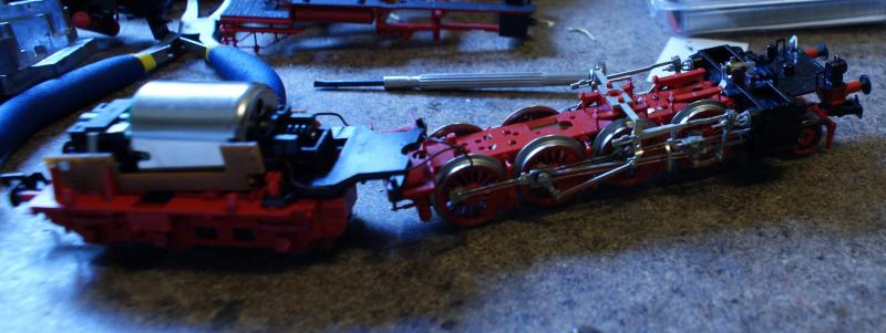

De loc grotendeels uit elkaar.
Tijdens het demonteren heb ik iets te veel dingen losgemaakt. De stroomafnemers zitten met lipjes door het bovenste plastic afdekplaatje. Die lipjes heb ik recht gebogen, omdat ik dacht, dat ze los moesten. (had geen montage tekening...)
De geleidende banen voor de verlichting heb ik doorgesneden, zodat de verlichting geen kortsluiting kan maken.
Hierna heb ik de loc weer in elkaar gezet. Dit was bepaald niet eenvoudig. Maar, de aanhouder wint, en hij is weer helemaal strak in elkaar gekomen... Er was nog mooi wat plaats voor de decoder in de vuurkist.
De eerste testritjes waren veelbelovend. Het rijden ging prima, de verlichting schakelde goed, en bleef ook onderweg goed branden. Maar, af en toe blijft de loc staan en doet niets. Ik ben bang dat er op één of andere manier kortsluiting zit, tussen de stroomafnemers en het (naar ik denk) metalen frame. Als de loc achteruit moet gaan rijden, en de achteruitrijverlichting brandt, dan gaat af en toe ook zwak de voorste verlichting branden.
Heeft iemand dit ook meegemaakt met een dergelijke ombouw? Zijn er mensen die een andere oplossing hebben, voor het probleem? Het is namelijk nogal veel gedoe, om de hele loc weer uit elkaar te trekken...
Maar, als het niet anders kan, dan moet dat toch maar. 't Blijft toch wel jammer, om met zo'n stotterding rond te kachelen, terwijl ie het wel (even) goed heeft gedaan...
