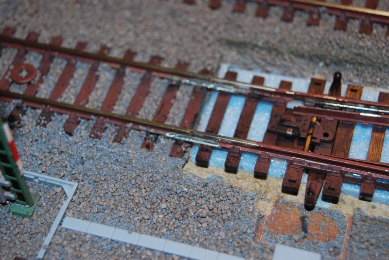

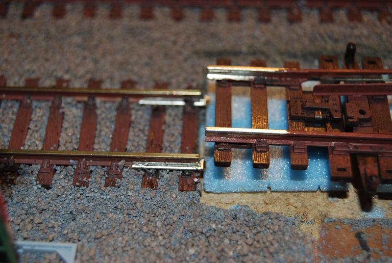

... en als laatste , hier heb ik de lasjes alweer zitten , en ik hoor jullie denken , dat past er nooit meer tussen, maar da ficks ik wel , aan deze kant van de wissel schuif ik straks gewoon weer de nieuwe wissel in , en aan de andere kant komt dan de truck , maar dat laat ik te zijner tijd zien , als de wissel er is ...
Het nieuwe wissel zit keurig op zijn plaats (y), maar wat is nu de bedoelde truc? ???
Ik krijg dat al nauwelijks voor elkaar met rails die niet geballast zijn.
Ronald

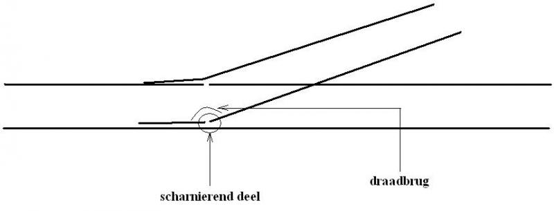

Misschien nog een tipje: als je de tongen bij het scharnierende deel (plek waar tong aan de rails vast zit) even voorziet van een gesoldeerd draadbruggetje hieroverheen zal het geïsoleerd liggen van je tong ondanks verouderen niet meer voorkomen.
Ook bij het gebruiken van lijm voor je ballast kan er een isolerend laagje ontstaan tussen je tong en de vaste railstaaf.
Om mijn verhaal nog iets te verduidelijken, hier een schematisch tekeningetje:
Christoph
PS. uiteraard geld dit voor beide tongen

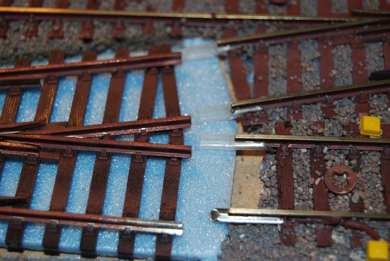

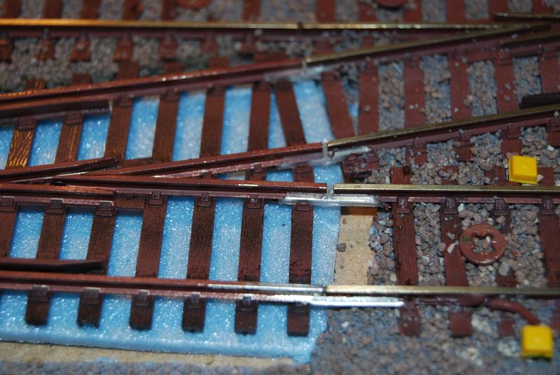

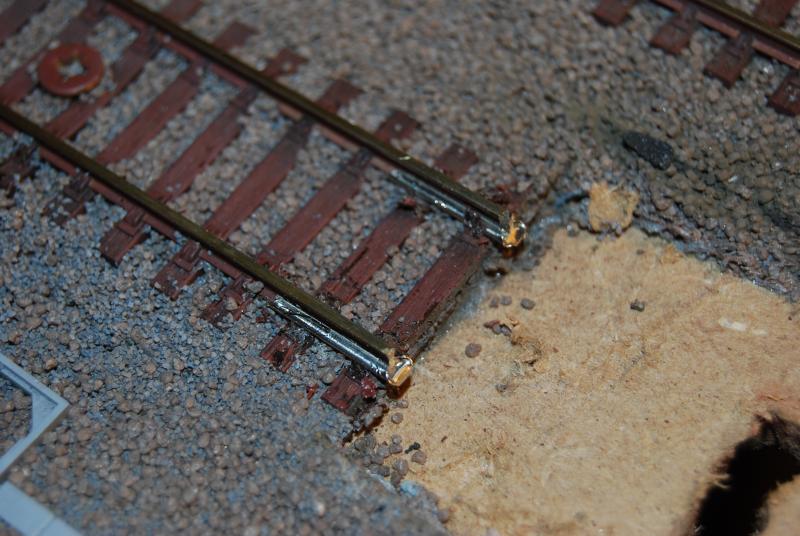

@ Ronald , de truc is dat je de railasjes verder doorduwt dan normaal de bedoeling is , dus doorduwen zodat de wissels goed aansluit, en daarna de railasjes gewoon met een tangetje voorzichtig terugdrukken over de nieuwe railstaaf
even een paar foto's voor de duidelijkheid , hoop dat ik het jullie goed uitleg
hier steken we de 2 sporen weer vast ,dit doe ik als eerst
hier is dat alweer voorelkaar, dit ging heel makelijk
hier is dan de truc , de raillasjes zijn verder doorgestoken dan normaal , nu is het een kwestie van rail goed omlaagdrukken op de juiste hoogte .
op de foto zie je nog verf zitten waar de verbinding komt , maar dat heb ik voor het bevestigen nog verwijdert, des te beter is de stroomdoorvoer
en hier is ie weer bevestigd , daarna nog kwestie van bijwerken met roest ;D

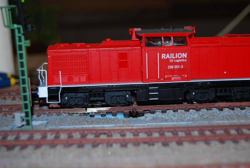

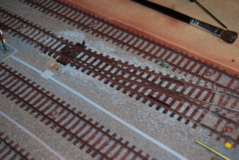

de 298 301-3  hobbelt er lekker overheen
en hier zie je al bijna niks meer van de sloopwerkzaamheden van gisteren
ziet er op zich weer netjes uit
ook had ik geprobeert de wissel zo te maken dat ie er wat nieuwer uitziet zodat ik de truc van Bas kon toepassen, alleen ik zat met de bielsen die er dan weer te schoon uitzagen , en gezien in maar een leek ben met de airbrusch , ben ik nog niet zo goed met het sterk of weinig vervuilen , dat moet ik toch nog veel beter onder de knie krijgen , maar al om al is me ongelukje weer netjes opgelost , of niet soms ?
zo dat was ie weer voor even , tuurlijk ben ik nog niet helemaal klaar , maar dat komt wel
mvg Stefan ;D

Hallo Stefan,
das een goeie, dit niet geisoleerde hartstukken maakt het inderdaad iets ingewikkelder.
Als je een beetje verstand van elektra hebt kun je de tongen ook via een relais voorzien van de juiste spanning, je moet dan wel de tongen isoleren van het hartstuk.
Christoph

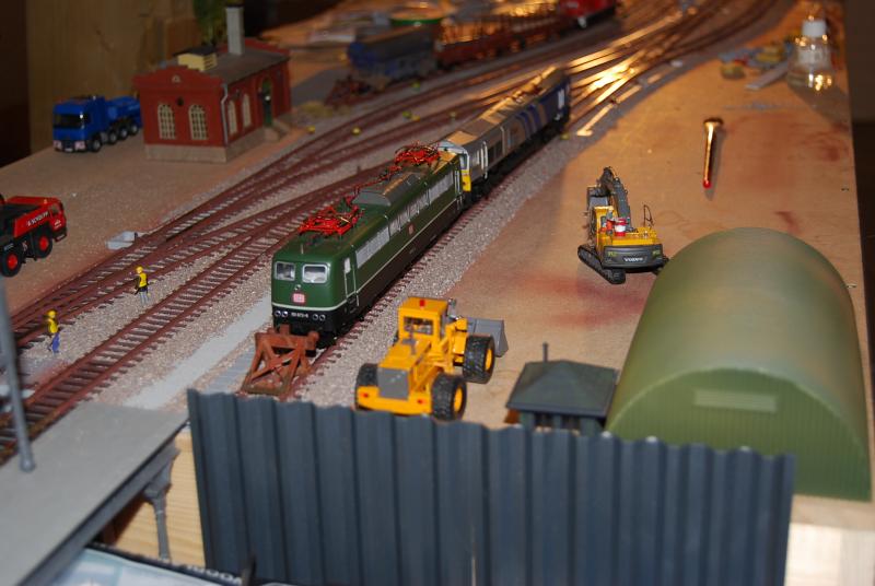

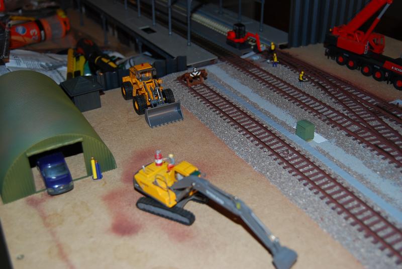

zo is alweer even geleden dat ik hier verder ging , maar was snikheet op me zolder , dus die heb ik netjes met rust gelaten afgelopen tijd .
maar nu het weer regent en ik buiten op land weinig te doen heb , maar weer s even wat gedaan , en moest ook erg lang dit keer op me matriaal wachten,maar kan weer even vooruit

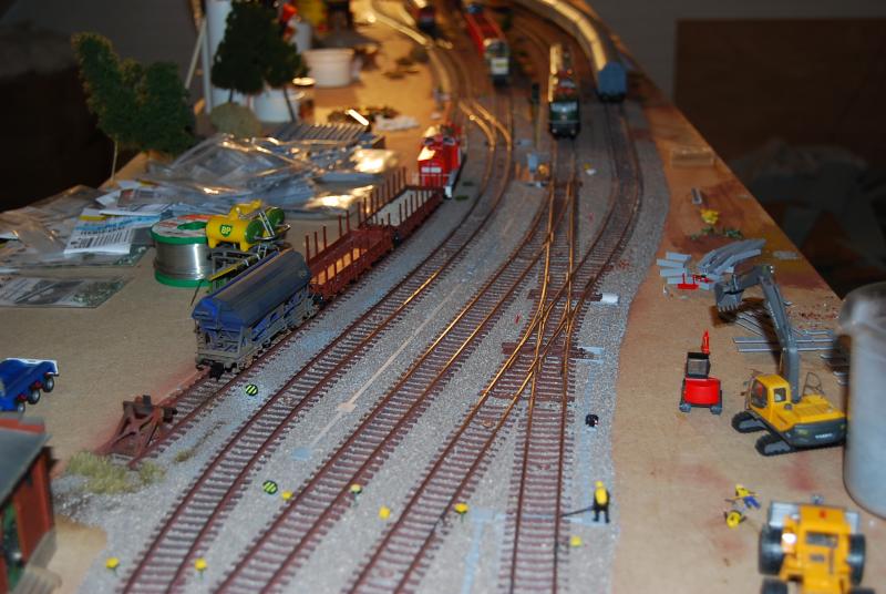

hier even paar fototjes
momenteel is er wat werk in uitvoering
de tijdelijke werkplaats met opslag

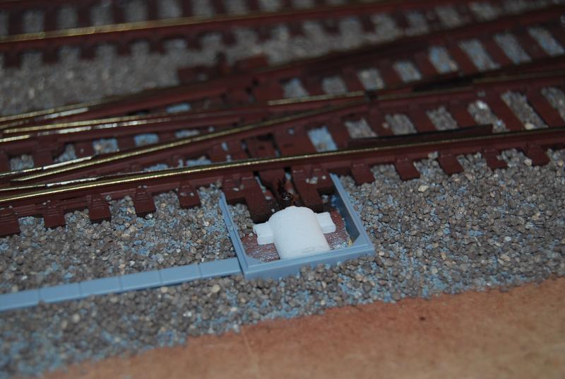

even kijken hoe deze wisselkast staat
zo dat was het weer even
