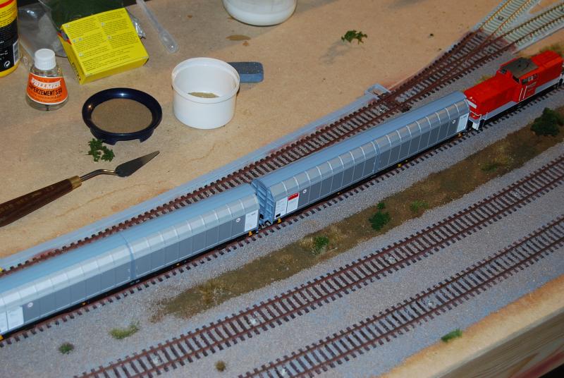

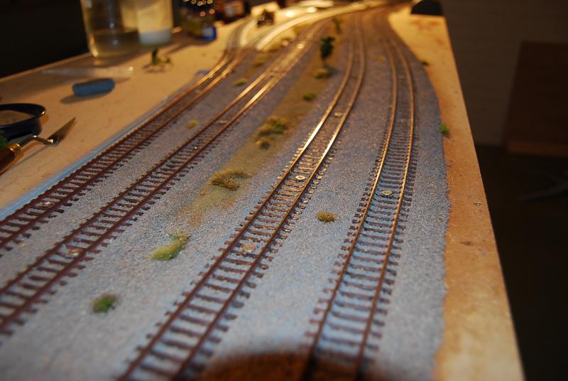

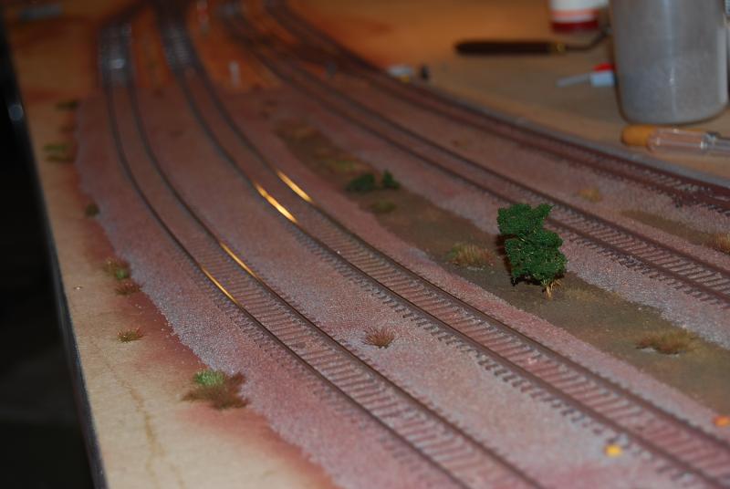

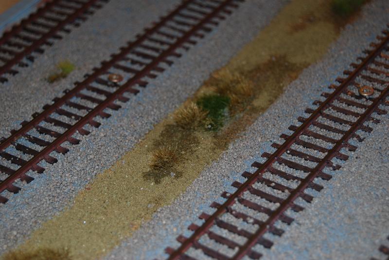

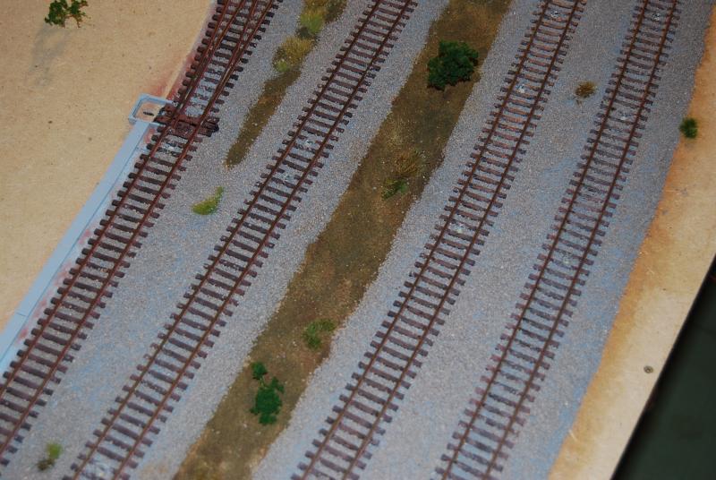

@rail4marcel , voorlopig heb ik zat zand
maar ik kon het dus niet laten om toch even een paar foto's te laten zien
op de foto kleurt het zand beetje donker , nu weet ik niet of die kleur bijtrekt als alles echt droog is , maar anders werk ik het toch nog na met de airbrusch , ik waag het er op ,en we zien wel
op deze foto, dit deel is de zand nog droog , die moet nog ingelijmd worden
en de laatste foto voor vandaag met me nieuwe aanwinst , 2 roco schuifwand wagons , vind ze heel mooi
groetjes stefan

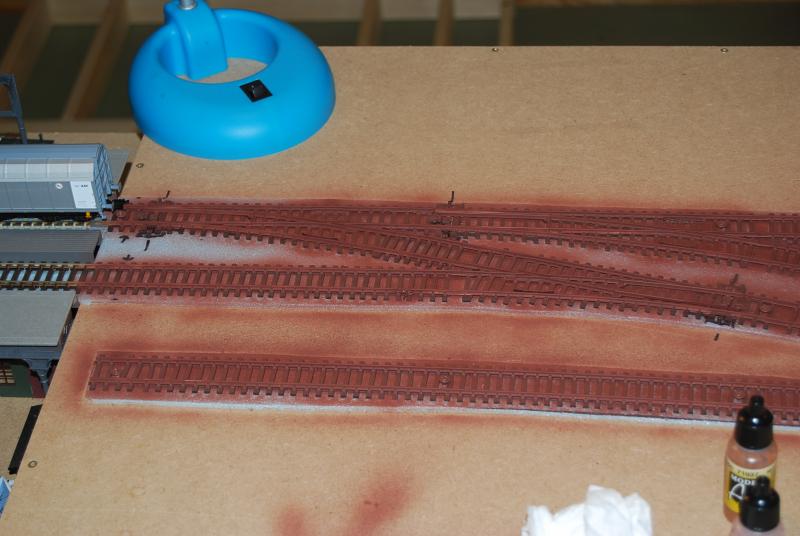

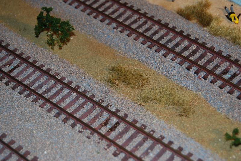

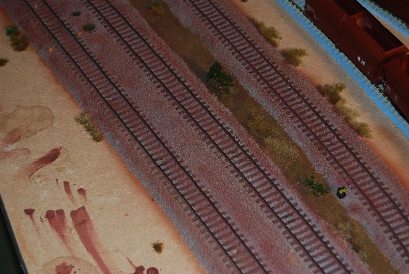

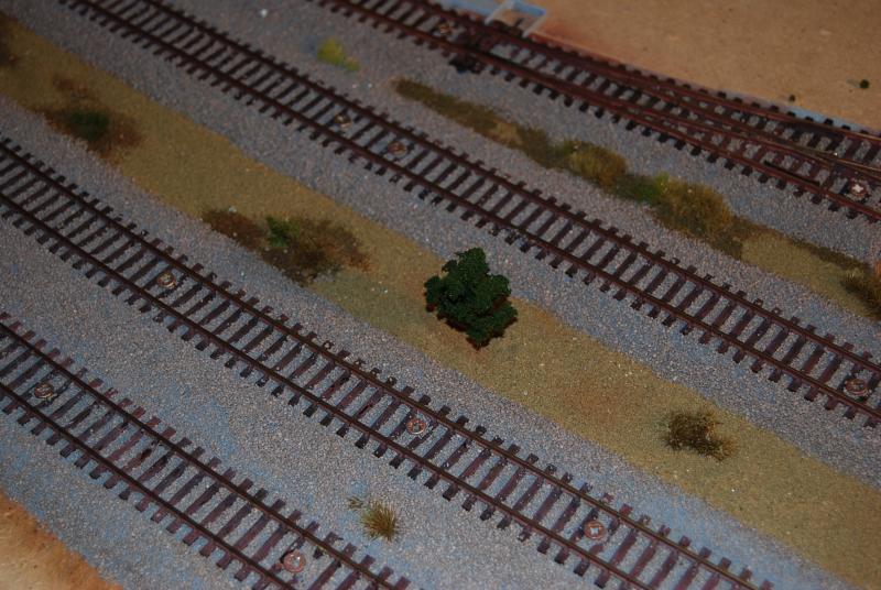

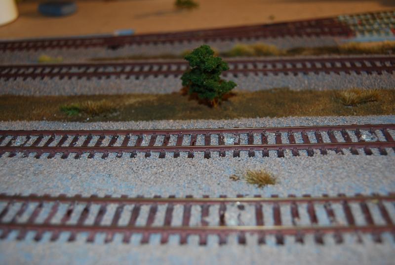

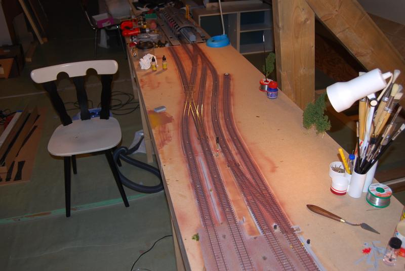

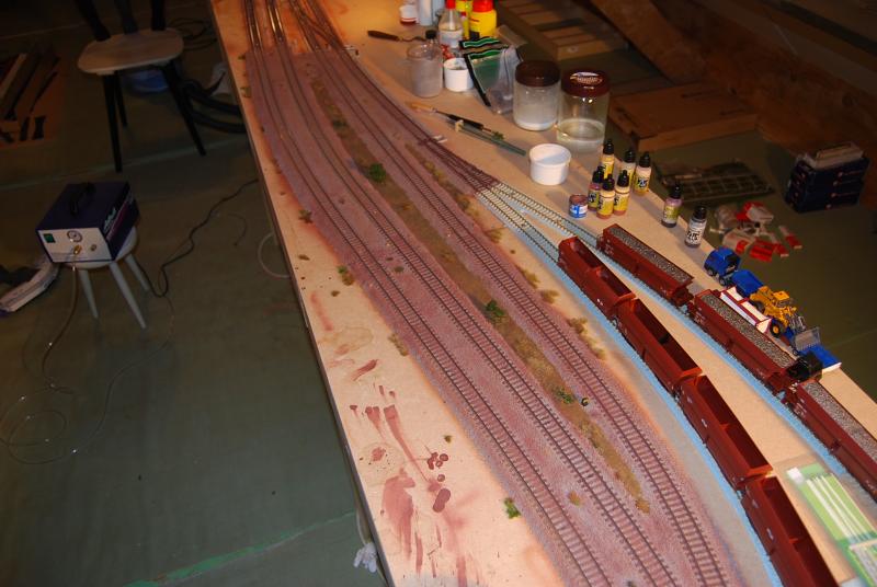

update-tje

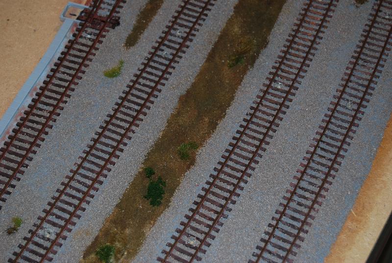

ben bezig geweest het volgende stuk rail in te roesten
en hier kan ik dan nu verder met ballast en gootjes
ben ook even verder gegaan met het deel wat al is geballast , wilde een kleurtje gaan geven , maar op een gegeven moment weigerde m'n airbrusch , dus die ben ik even gaan cleanen, en dan ga ik morgen wel verder
kleurtje is nog niet het eindresultaat maar dr word aan gewerkt
zo de laatste foto voor vandaag
ik zal morgen proberen om de kleur netje af te maken en dan laat ik het resultaat wel weer zien , mits het niet te heet word op zolder
groeten Stefan

Noodgedwongen heb ik vandaag wat rondgehangen op station Geldrop en daar wat foto's genomen om de tijd te doden.
Toen viel mijn oog op de railbedding (ik heb het weer opgeraapt
) eneigenlijk werd ik me opdat moment bewust, dat die erg roestig is.
Dus als je een lekker kleurtje zoekt: Roest...
Groet, Ruurd

dat heb ik dus ook gedaan afgelopen weekend, en het viel inderdaad erg op dat er veel roestkleur is ,ik was meer het spoor in tongerle aan het bekijken richting helmond, en vanaf de parkeergarage op de mathildelaan , heb je ook goed zicht op het spoor , maar even verder , dus morgen ga ik even verder met roest en dust , als de airbrusch mee werkt , verder wil ik snel de grassmaster van n*ch halen en dan gras zetten langs het spoor

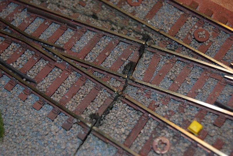

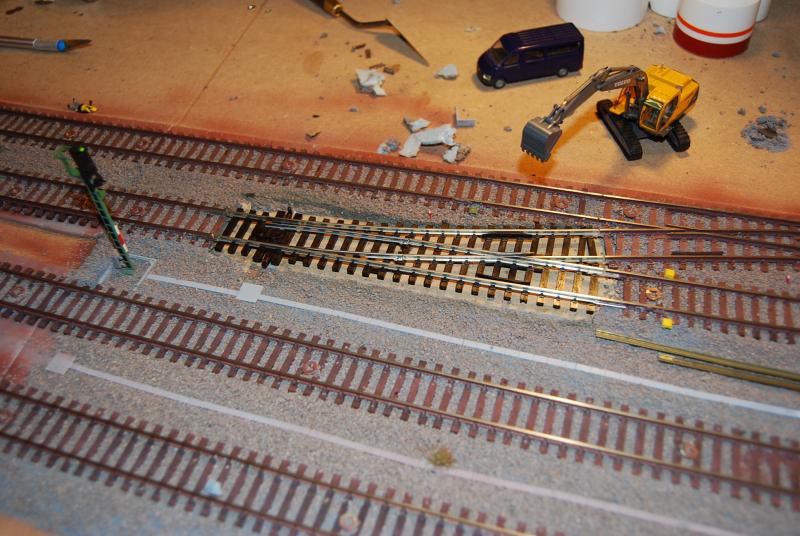

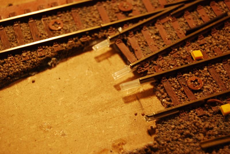

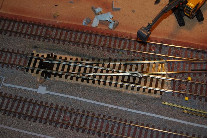

updatetje

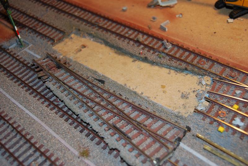

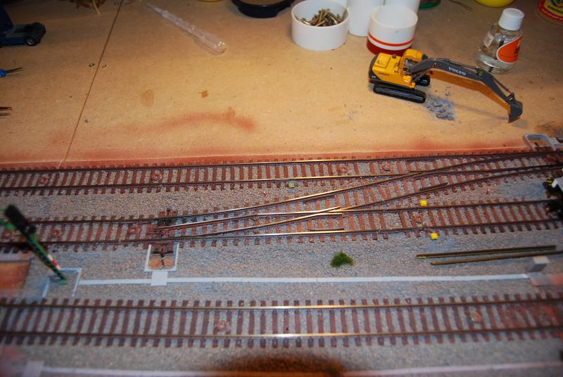

vandaag is er iets mis gegaan met het spoor, ik ben lomp geweest en heb een wissel gemold , die al ingelijmd was, dat was dus dikke pech
Ik dacht die heb ik wel een reserve liggen , want ik heb nog een hele voorraad liggen voor het nederlandse deel, maar daar zat deze dus weer niet tussen
dus snel paar mailtjes gestuurd , en nu maar afwachten hoe snel die binnen is
maar goed ik zal jullie even een paar foto's laten zien, waar ik de wissel uit het deel heb gehaald , de herstelwerkzaamheden volgen wel als de wissel er is
ziek ben ik er wel van maar ach het is niet anders dus druk maken doe ik me niet , ik leer er weer iets van , ook dat achteraf nog steeds alles mogelijk is kwa aanpassingen, is wel beetje lef tonen, maar da komt wel goed
hier het kapotte deel
zo was ie al ingelijmd , jammer maar ach sh*t happens

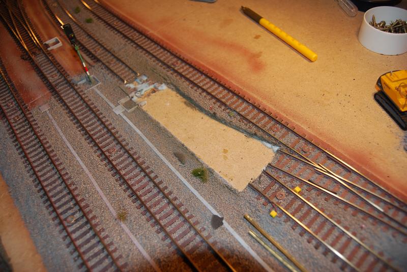

de slijpwerkzaamheden, zoals je ziet niet meteen bij het einde wegslijpen, maar stukje er achter, het oude raillasje haal je er later uit
en hier is de wissel alweer gelicht
en als laatste , hier heb ik de lasjes alweer zitten , en ik hoor jullie denken , dat past er nooit meer tussen, maar da ficks ik wel , aan deze kant van de wissel schuif ik straks gewoon weer de nieuwe wissel in , en aan de andere kant komt dan de truck , maar dat laat ik te zijner tijd zien , als de wissel er is
al om al is het best *** , maar je moet uit al het slechte het possitieve halen ,dus ik leer er weer iets van zo zie ik het , dus de volgende keer als zoiets gebeurt is het voor mij peace off cake hahahahahahaha
groetjes stefan
bas den boer

Hoe heb je het voor elkaar gekregen om een Peco wissel te mollen??
Dit moet toch met enig geweld gepaard zijn gegaan.....

nscargo2008
Berichten: 954
veiligheidsfunctionaris-LWB Heijmans B.V./Prorail
Re:mijn modulebaan
Reactie #88 Gepost op:
15 May 2009, 10:21:58 »
nou heren ik zal eens vertellen wat ik verkeerd deed, door met de airbrusch de rails te vervuilen was ik erg grondig geweest, en dit stukje rails wat los is geraakt maakte ik dus met een dremel schoon, alleen heb ik schijnbaar een beetje te veel schoongemaakt , en maakte dit stuk dus slecht contact, toen dacht ik ,ik ga wel beetje met de soldeerbout werken , en dat was dus fout, zo doende , kwam dit stuk dus los , allemaal erg stom van me en zal me ook vast geen 2de keer overkomen
maar ik heb alle vertrouwen in dat het goed komt , alleen jammer van de tijd , want die wissels heeft niet elke railsboer op voorraad ,dus dat word weer even wat anders doen, de ballast ben ik ook doorheen , dus ook deze heb ik weer na besteld , maar ik kan nog vooruit met de terminal, dus de werkzaamheden liggen niet stil
groet stefan

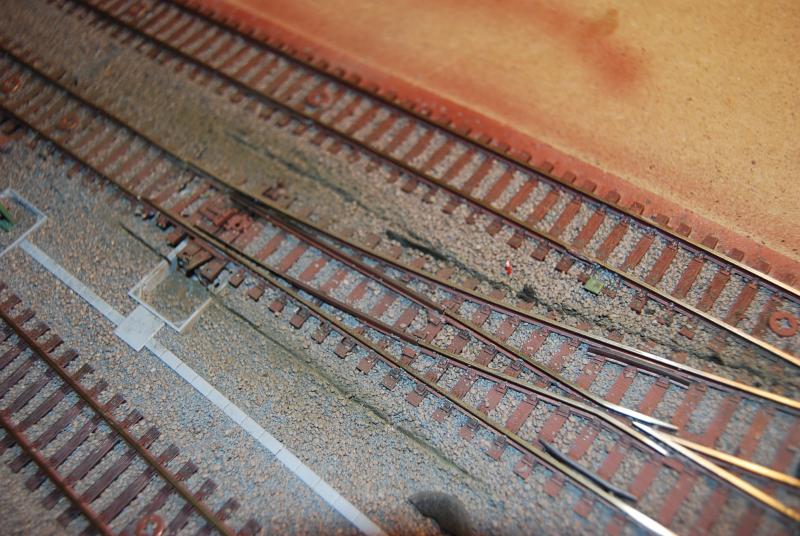

15 May 2009, 13:37:29 »

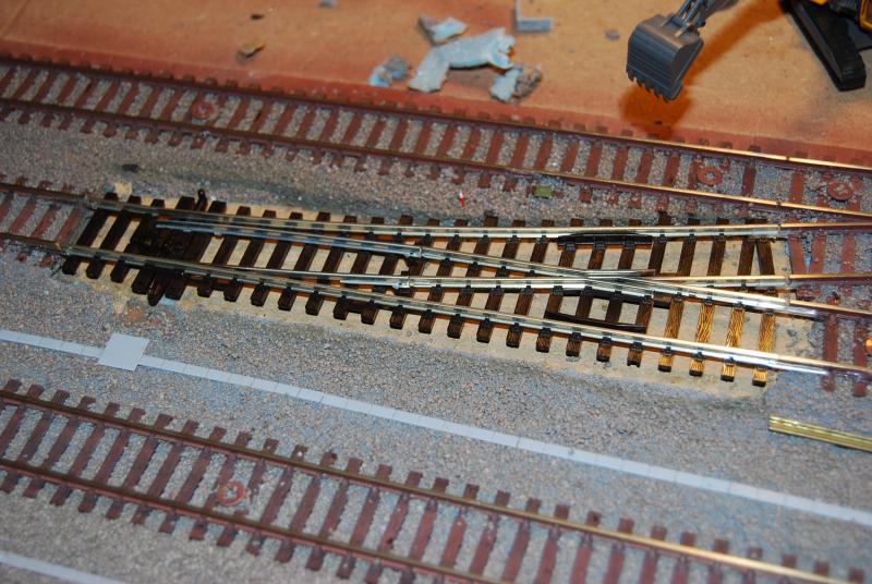

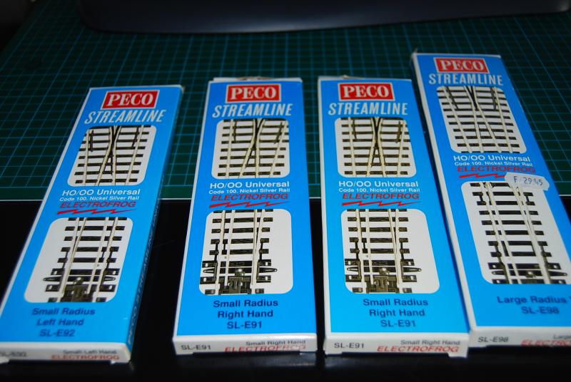

Ik heb zojjuist de ontbrekende wissel gehaald bij Willie's in Eindhoven
die had ze gelukkig nog op voorraad , had die samen nog van mijn vorige bestelling over , heb gelijk 4 stuks wissel gepakt , alles wat ie had liggen aan wissels hahahahaha
ik heb intussen ook even gepast of de wissel zonder verdere problemen weer er tussen past en of ie het ook goed doet , het werkt weer perfect , straks even de stofzuiger erbij , even alle losse rotzooi van de baan stofzuigen
hier ligt ie er even voor de test in
dan nog even vervuilen , maar dat doe ik wel als ie er weer tussen uit is ( deze keer wel subtiel en zo dat de wisseltongen niet aan de binnenkant vuil worden )
de trein rijd er in ieder geval weer vlekkeloos overheen
zo dus dat is weer snel gefickst
ik houd jullie op de hoogte van de voorgang
misschien dat het vandaag nog lukt te vervuilen en heel misschien ook weer alles in te lijmen met het beetje ballast wat ik nog over heb
groet stefan
