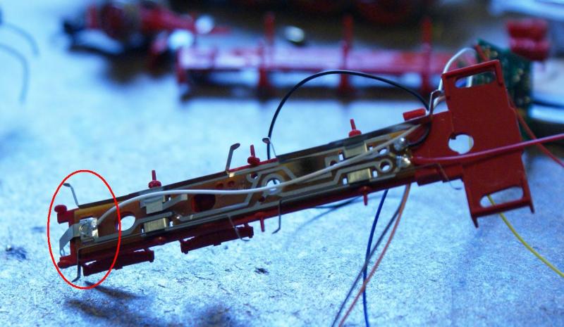

De printplaat van de tender heb ik aan beide kanten helemaal in orde gemaakt (al bij de vorige poging)
Echter, nu zit de tender/motor nog helemaal niet op de decoder...
Als ik het verhaal van Wim goed begrijp, soldeer ik dus alleen de witte draad aan de voet van het lampje?
Geldt dit ook voor de tender, of moet ik daar wel een blauwe draad heentrekken?
Er zitten daar nl. nog wel stroomafnemers die via de print naar voren geleid kunnen worden, en zodoende ook als extra stroomafnamepunt kunnen dienen...

De draad soldeer je niet op de voet, want die zit aan je lokframe vast, de draad soldeer je op de aansluiting van lamp die aan de achterkant in het midden zit.
By The Way als de motor nog niet aangesloten zit zal de decoder NOOIT werken.
En zal altijd een foutmelding geven, meestal door het laten knipperen van de lampjes.
Sluit het nu gewoon in een keer zoals het moet aan, en zet dan de lok op de geactiveerde programmeerrails en lees CV1 uit. Komt die zonder foutmelding in beeld, dan is de kans groot dat het goed is aangesloten. Dan kun je de lok op de baan zetten onder volle baanspanning dus, en kun je de lok laten rijden op adres 3.
Al je tussen stappen leveren alleen maar verkeerde resultaten.

Het probleem met deze aansluiting (voor wit) is, dat de stroomafnemers hier wel heel erg dicht bij in de buurt komen, en volgens mij, raken ze elkaar af en toe daar ook...

Ik heb inderdaad niet veel ervaring met het inbouwen.
Heb zelf een BR 215 van Roco gedaan, maar daar zaten alle punten al duidelijk op de printplaat.
In dit geval:
Er heeft nooit een draadje aan het lampje gezeten, via een baan op de printplaat kreeg het lampje direkte stroom
Deze baan heb ik onderbroken. (tijdens de eerste poging)
Daar heb ik toen de witte draad aangesoldeerd.
Zoals op de foto te zien is, is het metalen stukje van de stroomvoorziening van het lampje nogal breed.
Ik heb het idee, dat ze af en toe, onder het rijden (nog steeds eerste poging, incl. alles vastgemaakt) tegen dit stukje metaal aankwamen, aangezien, er af en toe iets in de vorm van vonkjes te horen was...
Vandaar dat ik dus nu eerst wil weten hoe dit zit. En dat is ook de reden, dat ik dus dat stripje niet weer aan de lamp wil hebben, maar gelijk een draad aan de voet van het lampje wil maken (dus niet aan het andere gedeelte, wat in contact staat met de massa).
De rest weer achter aan de print solderen is niet veel werk. Ook omdat de vorige decoder het eerst wel deed, ga ik er van uit, dat het nu ook moet gaan lukken. Echter omdat die van slechte kwaliteit was, heb ik hem vervangen. Hij was waarschijnlijk ook al kaduuk...

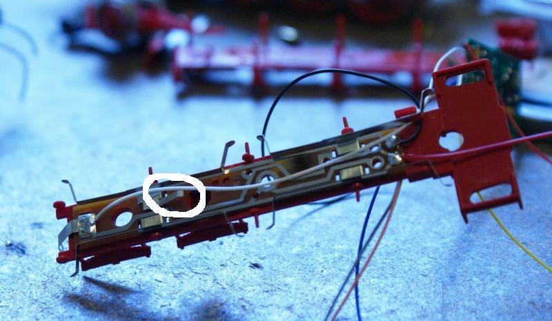

In het omcirkelde deel van de foto staat de aansluiting van het lampje, met een aardig brede basis.
Ik ben bang, dat de stroomafnemers (als ze naar binnen veren in bijv. een bocht) er tegenaan komen en kortsluiting maken.
