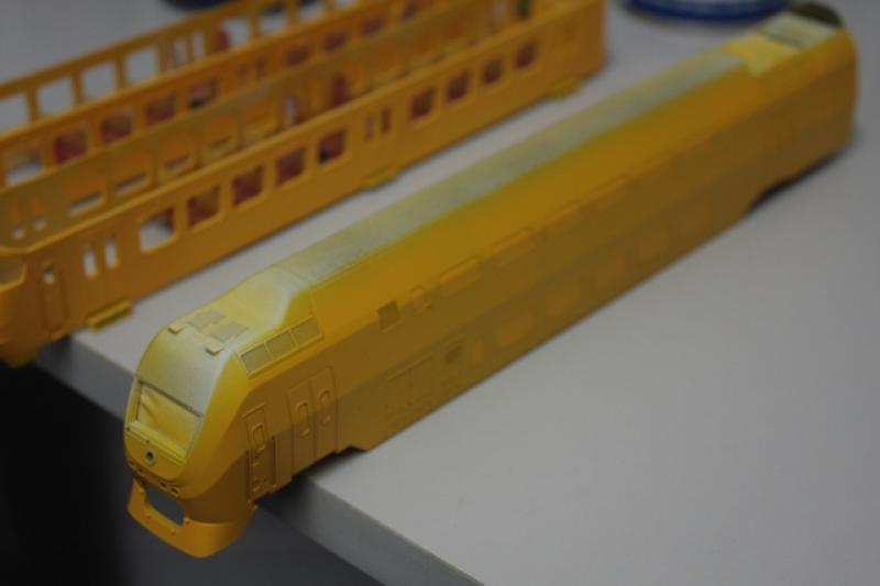

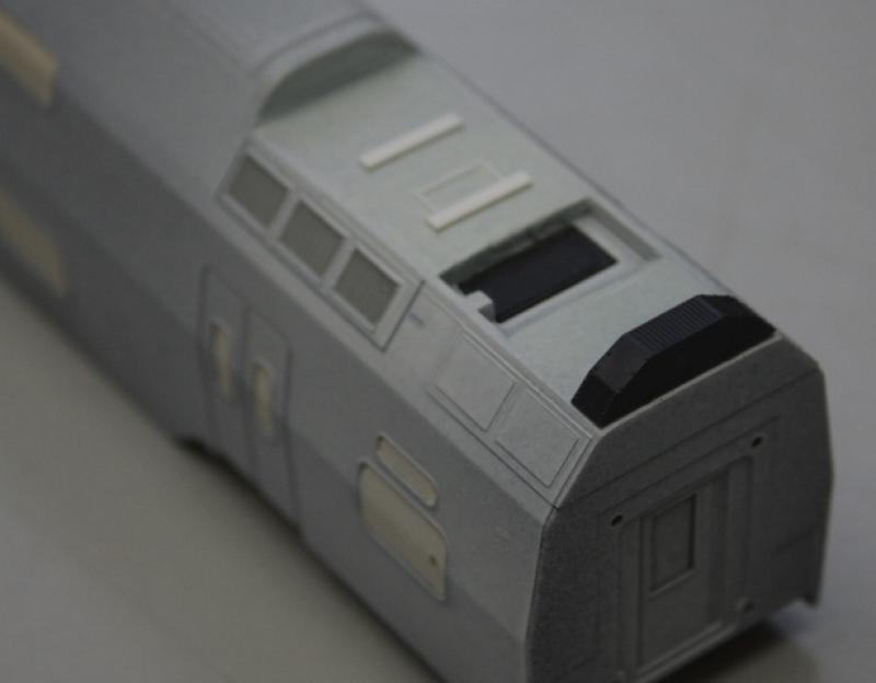

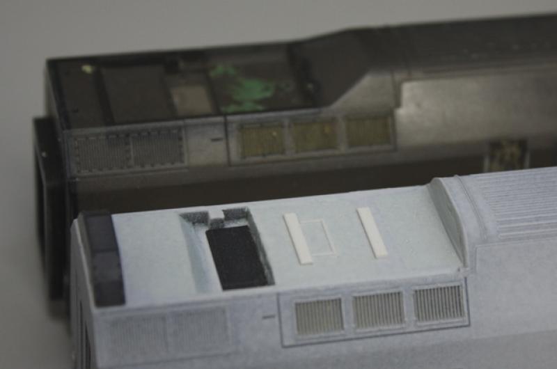

Zo heb weer wat gedaan aan de Virm tussen alle andere verbouwingen door.
Heb het dak van de kopbak helemaal vlak geschuurd en bewerkt.
Op de foto hieronder is te zien hoe het voorheen was en hoe het dan nu na de aanpassing eruit ziet. Tevens is deze bak nu klaar om gespoten te worden.
Manuel

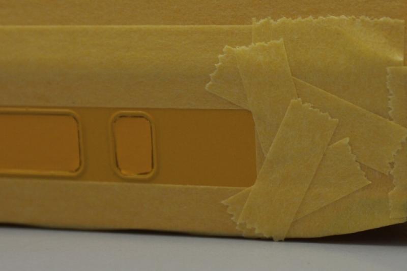

Heb al wel weer wat gedaan vandaag.

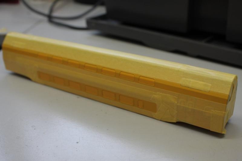

Ik heb de eerste tussenbak afgeplakt om blauw te gaan spuiten.
Hier is te zien hoe ik de hoejes van ronde kanten voorzie.

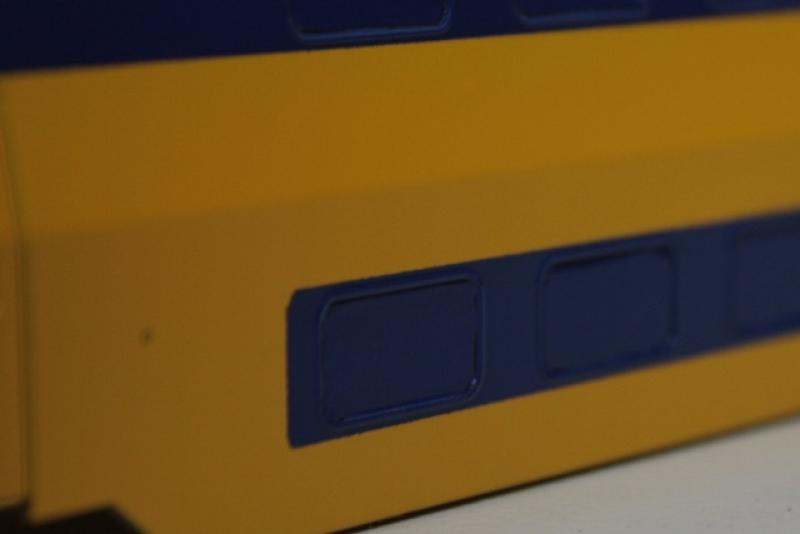

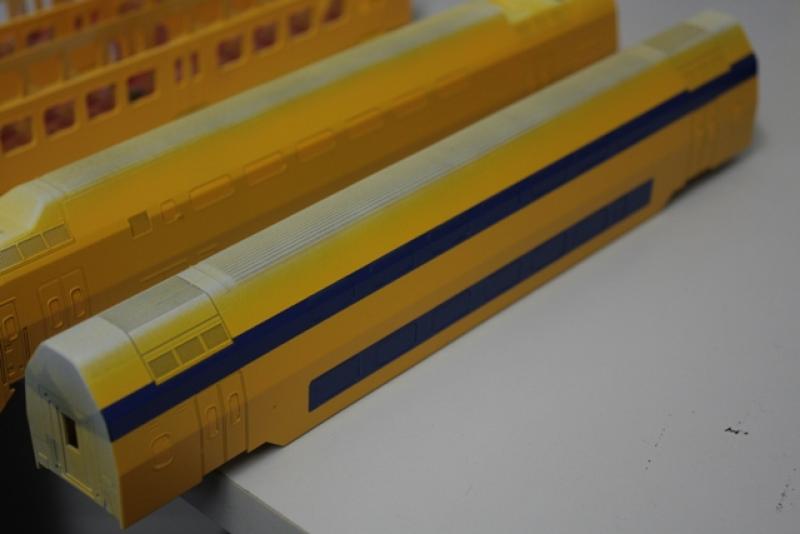

De bak blauw gespoten.
Detail van de bak.
En dan de eerste kopbak die geel is.

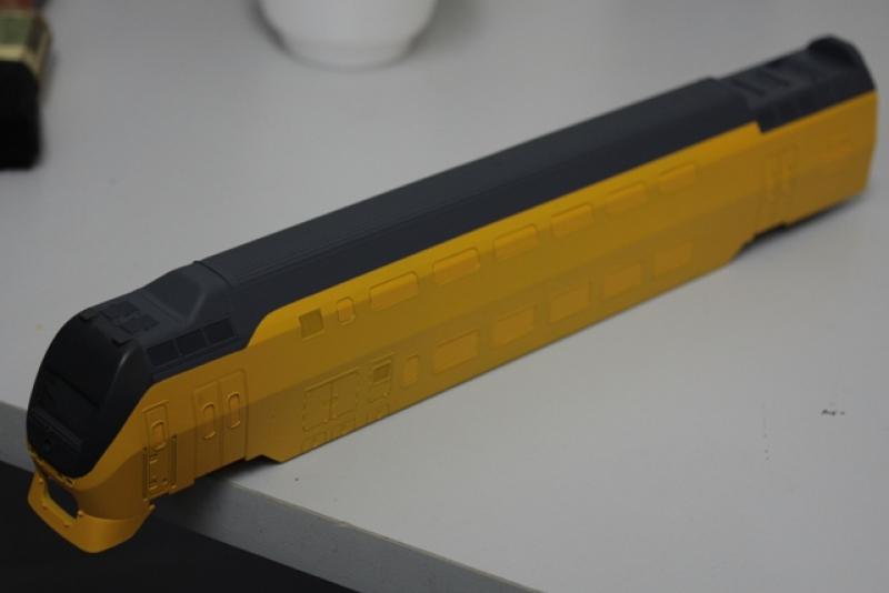

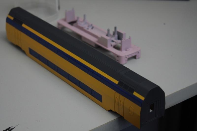

Vandaag heb ik de eerste daken gespoten. Hieronder het resultaat.
De tussenbak waar nu alleen de blauwe banen bij de deuren nog gespoten moeten worden en een eerste klas streep op moet.

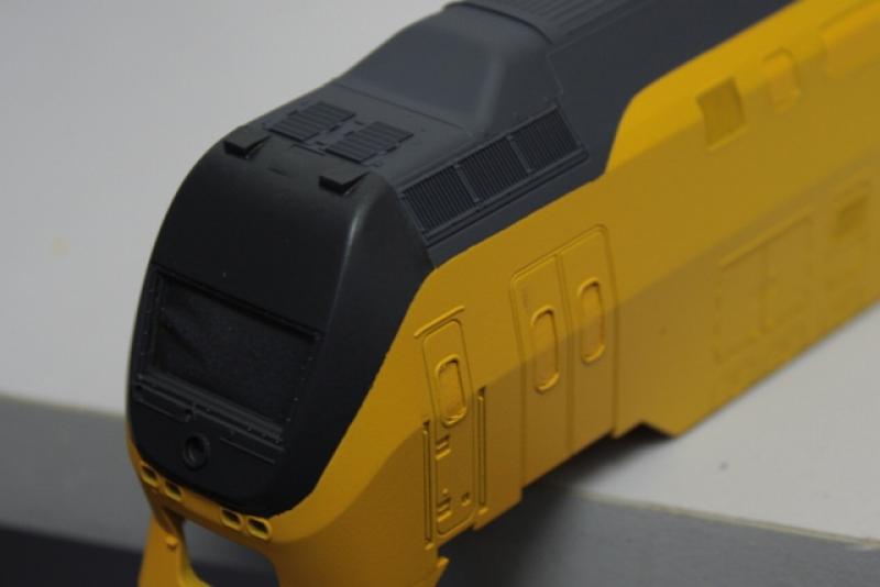

De kopbak.
Detail van de kopbak is dat de neus wat donkerder grijs is dan de daken.
Op deze foto is dat nog heel iets te zien. Als je een foto hebt van een heel nieuw stel is dat nog beter te zien.
