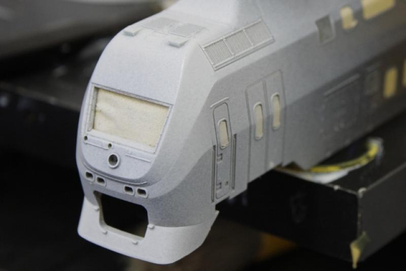

Na een tijdje weinig te hebben gedaan ben ik weer begonnen met modeltreinen verbouwen. Waar ik onder ander gelijk aan ben begonnen is een Virm uit de 9500 serie.
Ik was al aan het model begonnen maar was er totaal niet tevreden over. En dan praat ik over het spuitwerk wat ik had vericht. Dit komt omdat de kap uit één geheel stuk transparant plastic bestaat.
En ik dacht na al dat gekloot met dat spuiten wat niet echt wilde, ik ga gewoon als proef eens één bak in de airbrusch clean leggen. En dat ging perfect en ben dus geheel opnieuw begonnen met deze Virm en ik wil de resultaten hier laten zien. Iedere keer als ik weer wat ben opgeschoten zal ik het online zetten. Veel lees en kijk plezier.

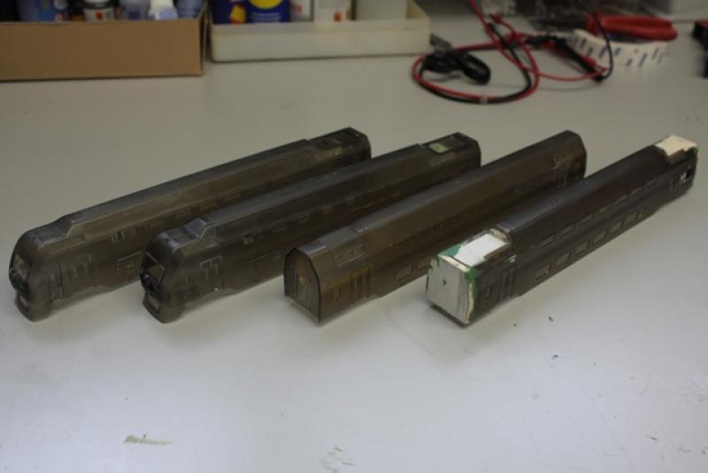

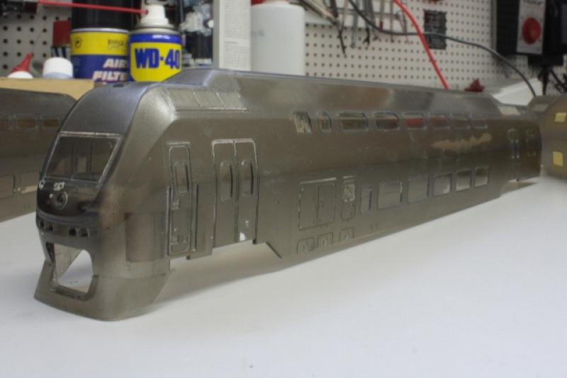

Als eerste heb ik dus de kappen van de verf ontdaan in de airbrusch clean. Zie hier het resultaat. Wat te zien is, is dat de stroomafnemerbak al verlengt was.

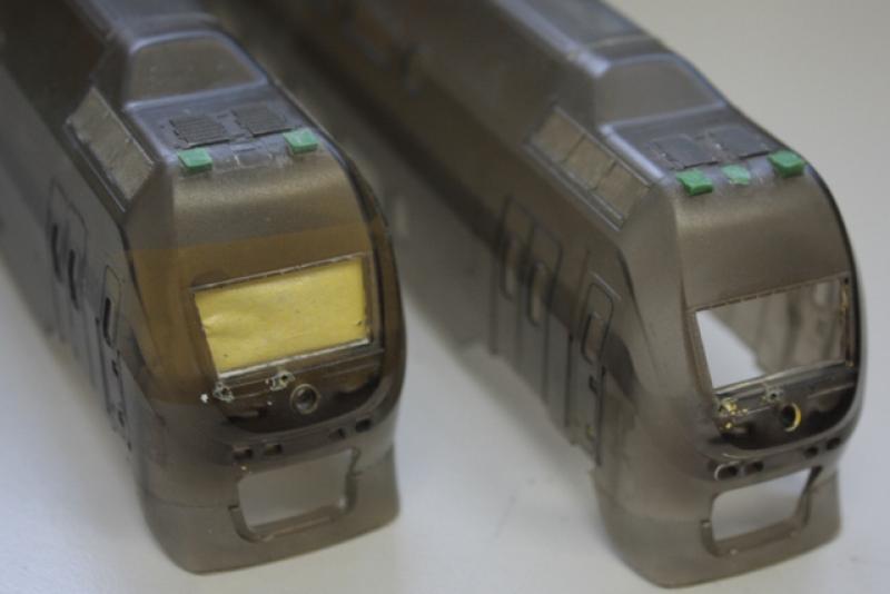

Een kopbak zonder verf. Best een cool gezicht zo.

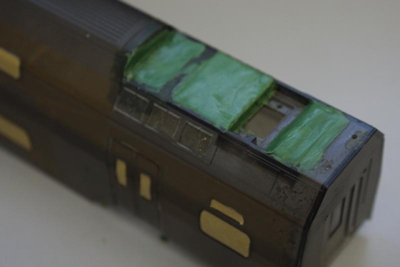

Ben begonnen met het aanbrengen van de nieuwe puisten voor op de neus. En heb de middelste weg gehaald. Hier zijn ze nog ruw en moeten ze nog bijgewerkt worden. Ik maak deze puisten met Greenstuf van Games Workshop.
Na het te hebben bijgewerkt heb ik het in de grondverf gezet om te zien of alles mooi gelijk is.
En zo ziet het er in het echt uit.

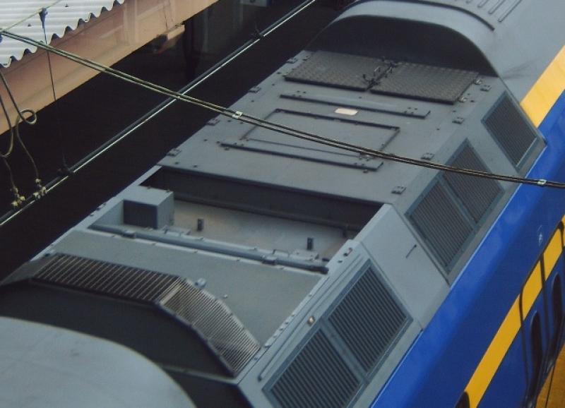

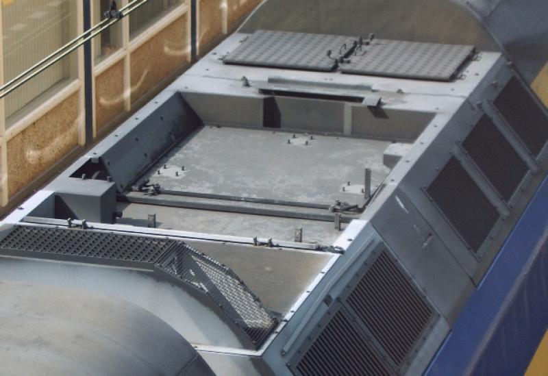

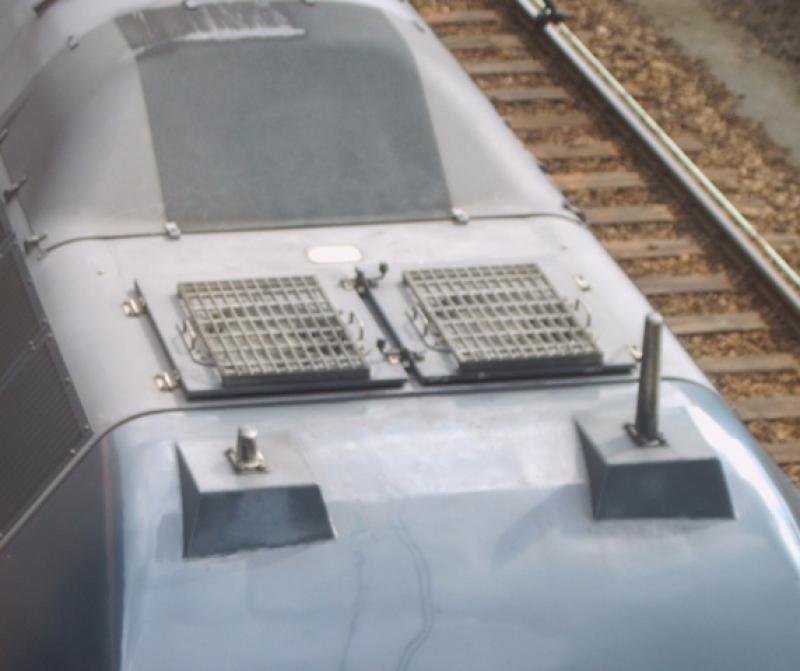

Ook waar de stroomafnemers hebben gezeten op de kopbak moet heel wat aangepast worden (Hier in ruwbouw). Het gaat hier om een 9500 serie en dat is dus een geheel nieuw Virm treinstel in het echt geweest. De 9400 serie was voorheen een IRM en is dus voorzien van een extra bak waarna het Virm werd. En de 9500 kwam geheel als Virm uit de fabriek. Wat dus betekend dat er in het echt ook nooit stroomafnemers op de kopbakken hebben gezeten en dat maakt ook een verschil op het dak in vergelijking met de 9400 serie. Wat op de foto's hieronder te zien is:
De 9500 serie.
En de 9400 serie. Duidelijke verschillen.

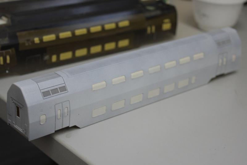

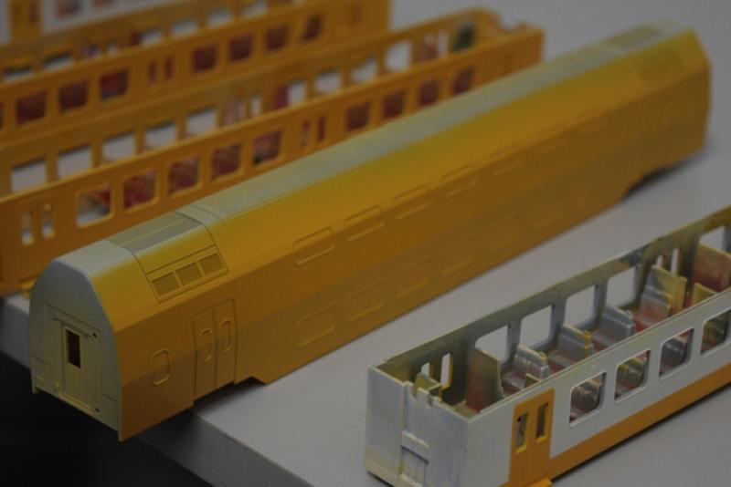

De tussenbak waar niets aan hoeft te gebeuren heb ik al in de grondverf gezet. En daarna ook gelijk geel gespoten.

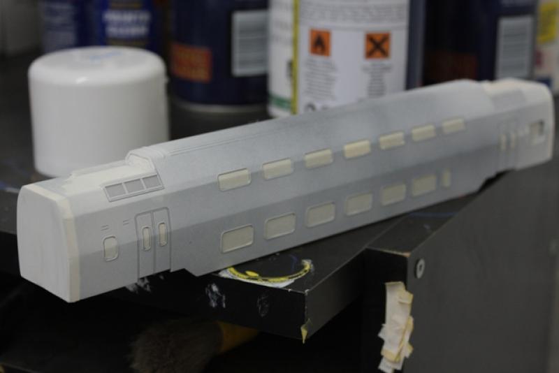

En dan het laatste voor vandaag heb ik de tussenbak die verlengd is in de grondverf gezet. Op deze manier kan ik nog goed zien of er oneffenheden zijn en ze bijwerken.
Manuel
