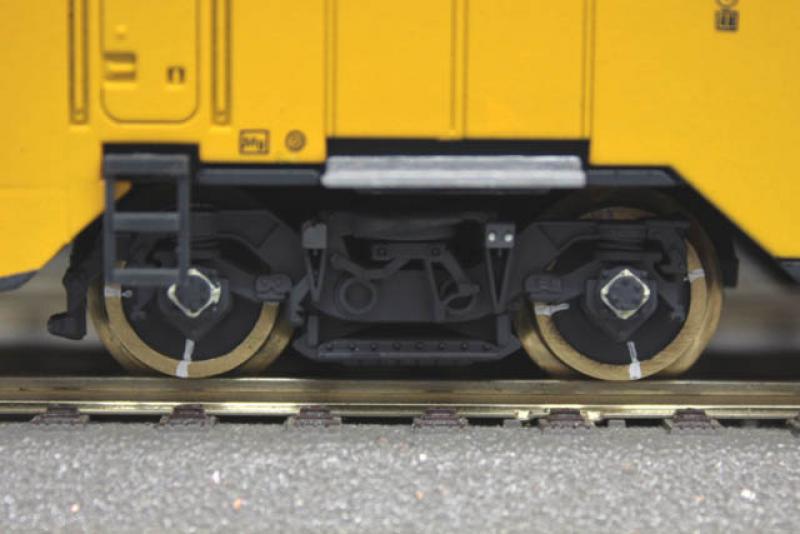

Dan nog even een plaatje van het voorste draaistel.
Manuel

Manuel zier er heel goed uit.

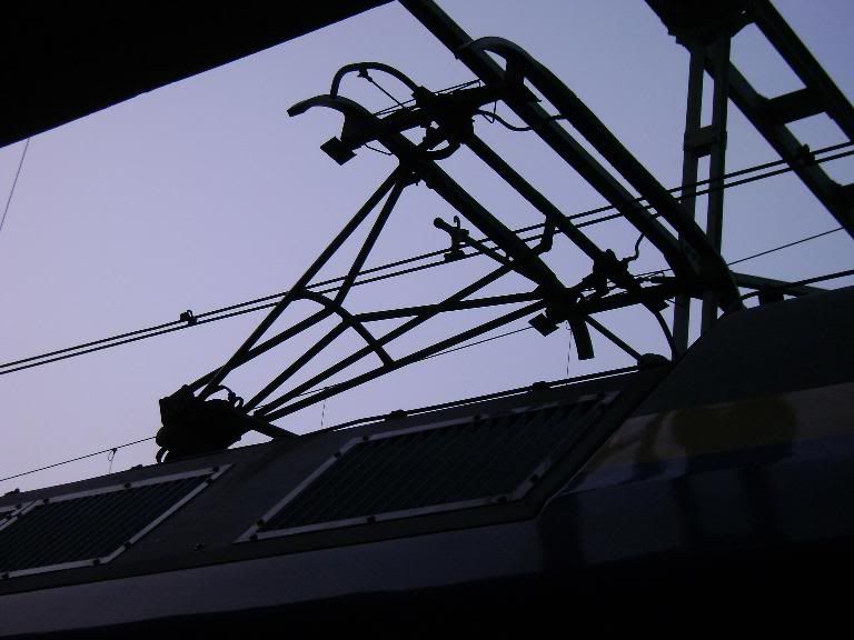

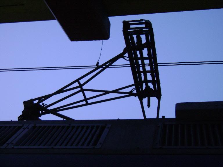

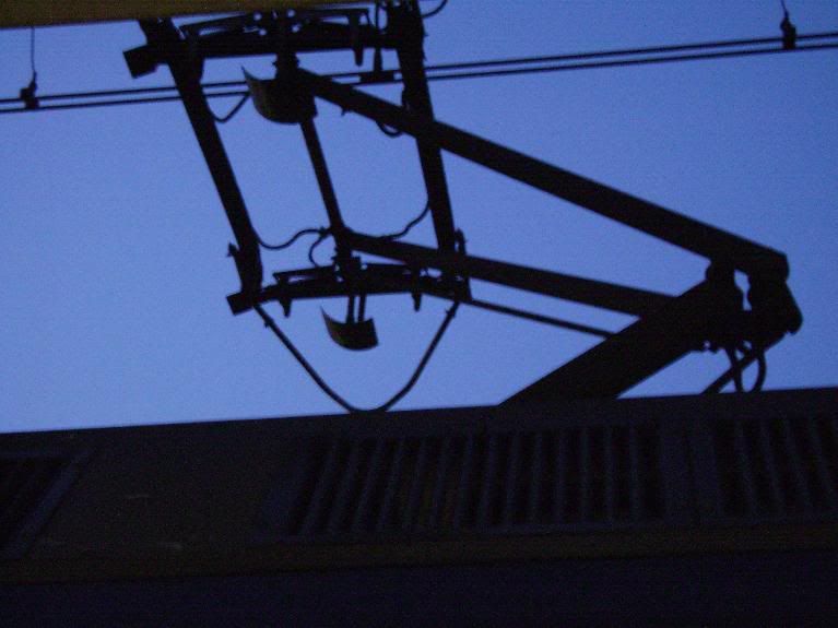

Aan iedereen; is jullie bekend dat er op dit moment 6 verschillende soorten pantograven op de VIRM worden gebruikt, deze lijken ook nog eens willekeurig overal op te zitten.
Er worden 2 verschillende boven frames gebruikt en 3 soorten sleepstukken en die worden in alle mogelijke combinaties gemixt. En er zitten vaak 2 soorten op één bak, eentje met op boven frames en eentje met allerlij dwars verdingen.
Ik zal straks vast even wat foto's er van opzoeken, maar ik heb nog niet alle uitvoeringen op de foto.
Groetjes Michiel

Nu ik zie foto zie met de wielbandmarkeringen zie ik dat dit niet geheel overeenstemd
met het werkelijke, tegenwoordig zie je vaak 4 markeringen waarvan 1 in een U vorm
met de onderkant van de U naar binnen gericht.
Dat ziet er dan wel zo realistisch uit, tevens hoeven de markeringen niet strak om
de 90 graden te zitten, het is altijd maar net hoe men er het beste bij kan komen.
Succes!

Zoals ik eerder al zei, hier 3 van de 6 verschillende panto's, dat het goede inspiratie voor volgende VIRM ombouw projecten van iedereen mag zijn
Remco, dat van dat duiveltje zie ik ook wel, maakt het wel extra stoer
, wie maakt een rode VIRM?( ja ik weet die bestaat niet
), dan heb je pas echt een duivel
Groetjes Michiel
