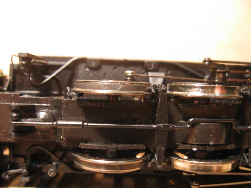

Ik heb de mijne voorzien van asb op de achterste as van de loc.
Een clublid heeft deze as voorzien van een sleufje waarin asb in passen en sindsdien trekt hij met groot gemak 6 rijtuigen de spiraal omhoog op onze clubbaan waar hij voorheen bleef slippen.

@ ronald,
Heeft het clublid die de as heeft afgedraaid daarvoor het gehele drijfwerk gedemonteerd
of slechts alleen de voorste as? ik heb thuis nog een prachtige unimat Sl draaibank
voor klein draaiwerk en dit klinkt als een gelegenheid om deze eens te gebruiken.

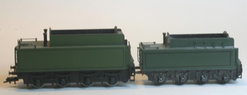

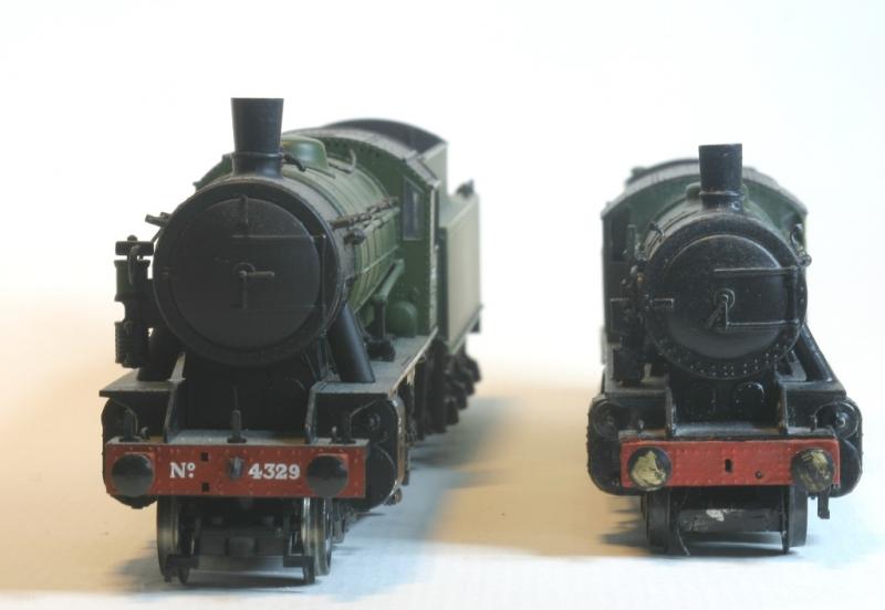

Er is inderdaad verschil, maar nu is de vraag is het verschil "onverantwoord " groot t.o.v. HO.
Nico Feij
Nico, als je de lok solo op de baan zet, dwz als hij niet  met andere Nederlandse stoomlokomotieven te vergelijken is, valt het best wel mee. In vergelijking met Duitse machines valt hij eigenlijk niet uit de toon.

Een foto zegt meer dan woorden, hier mijn gepimpte exemplaar.
                                                                deze as heb ik losgehaald.
As met asb
Grt, Ronald.

« Reactie #13 Gepost op: 09 March 2009, 13:54:13 »
Top!
Bedankt voor de foto hiermee kan ik zeker aan de slag  :D

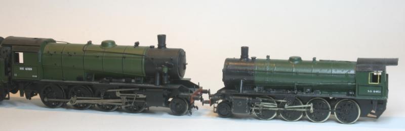

Dat mag je natuurlijk helemaal zelf weten Nico.
Feit is dat het model flink te groot is. Dat valt niet alleen op naast andere Nederlandse stoomlocs, maar zeker ook naast een 1100, 2200 of 2400 die begin jaren vijftig op de baan verschenen. Ook die locs hebben een vrij bescheiden profiel en de Bachman 4300 lijkt dan opeens een reus, wat het toch zeker niet was.
