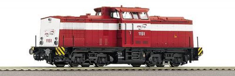

Vraagje aan de V100 experts:
Is deze (plaatje van Roco site) te vernederlandsen. Zou een DDR V100 (DR110) als oorsprong hebben. Of heeft deze dezelfde tekortkomingen als eerdere Roco modellen.

voor zover ik kan zien inderaad precies hetzelfde model als alle andere van roco, alleen een respray  :-[

Jammer van die CFL. Wordt het tijd dat ze de mal eens aanpassen (wat zou gebeuren volgens een Roco medewerker op Eurospoor 2008).
Is deze te vernederlandsen. Zou een DDR V100 (DR110) als oorsprong hebben. Of heeft deze dezelfde tekortkomingen als eerdere Roco modellen.
Let goed op de plaatsing van de luchtroosters, dat is ook een verschil tussen 110 / 114 en diverse varianten daarvan. Te vernederlandsen valt alles, en daar kun je heel ver in gaan of met compromissen leren omgaan, dus ik weet niet wat je bedoelt met "tekortkomingen".
Roco maakt zijn modellen meestal goed op schaal en niet te kort  ;D

« Reactie #95 Gepost op: 18 August 2009, 15:06:21 »
De CFL variant heeft andere roosters dan de NLers.

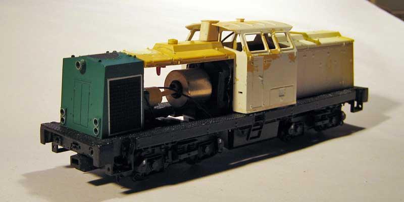

De BR 203 heeft een geheel nieuwe neusopbouw, dus niet alleen een ander rooster (kijk maar eens goed op foto's, de BR 203 heeft een hoekigere neus dan een niet gerenoveerde V100).
Klopt, er is als het ware een geheel nieuwe voorkant tegen het oude deel van de huif geplakt. Schuinte van de bovenkant, etc. is ook anders en dit deel is net wat hoger. Ben er zelf ook mee bezig, is nu in het stadium "doorzonhuif".
De andere zijde van de huif is al aangepast.
Robert

Robert, als ik vragen mag, waar heb je die neus vandaan? Van een gemoderniseerde brawa? Of heb je hem zelf gemaakt. In dat geval: Puik werk!
