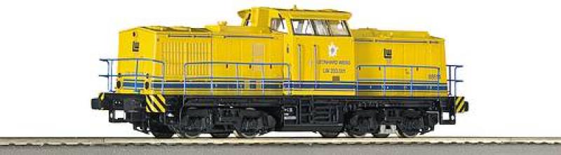

Gezien het feit dat KleiNSpoor dit jaar komt met een bouwkit voor een mobiele werkplaats, vandaag maar eens e.a. aan onderdelen gescoord op Rail en alvast een loc aangeschaft.
De loc in kwestie is een Roco BR202, afkomstig van ANW Modeltreinen
Zoals gezegt is dit een BR202. Ik ben dus opzoek gegaan naar foto's en informatie van de BR203 van Volkerrail, en op het eerste gezicht viel er al gelijk 1 ding op: de hekwerken missen...
Ik heb een tekening van de BR203 in de juiste schaal geprint, deze op een vlakke ondergrond geplakt en ben aan de slag gegaan met 0,5mm messingdraad en de soldeerbout
Na een uurtje of 2 knippen, plakken, solderen en puzzelen liggen er 4 mooie hekjes op mijn bureau  ;D
Het volgende "probleem" zijn de roosters. Bij de Volkerrail BR203 zijn de roosters anders uitgevoerd als bij het Roco model en lopen ze verder door naar beneden.
Dit gaat dus aangepast worden.
Om te beginnen het bestaande rooster uit de bak gesneden.
Dan een plaatje 0,5mm styreen op maat gemaakt en met plastruct aan de bak vastgezet. Nadat dit gedroogd is de randen ingelijmd met een lijntje revell contacta.
Nadat dit droog was, een smal styreen stripje aan de onderkant gelijmt met uhu plast, en vervolgens het rooster gepast. Het ziet er al netjes uit moet ik zeggen  ;D (door de zwarte rand lijkt het alsof het rooster vrij diep ligt en hij te klein is, dit is niet het geval.... hij ligt mooi strak met de bak!)
Ook is het rooster nog niet vastgelijmt, daardoor staat hij nog iets bol in het midden...
Volgende is het rooster aan de andere kant, en het "probleem" van de fan bovenop zien op te lossen... het roco model heeft 2 (meegegoten) fans bovenop zitten... zover ik uit de foto's kan opmaken hoort hier 1 fan te zitten... iemand enig idee hoe dit het beste op te lossen?  ;D
To be continued...  ;D

« Reactie #1 Gepost op: 07 March 2009, 21:21:32 »
Ben benieuwd wie je zo gek krijgt om er te gaan zitten  :-X
Maar ontopic, ziet er al goed uit :) Ben benieuwd hoe hij er uiteindelijk uit gaat zien! Netjes opgelost met dat rooster!

« Reactie #2 Gepost op: 07 March 2009, 21:50:41 »
hey hey
misschien kijken of je een ventialtor van een mehano loc kan strikken.
Neusje zal je moeten verbouwen, misschien een plotje of zo??
zie hier trouwens voor foto van boven op de neus.
GreetZ Arjen

« Reactie #8 Gepost op: 08 March 2009, 21:29:44 »
Update
Ondertussen het rooster aan beide zijden gemaakt en de verf verwijderd van het model... toch altijd weer leuk om mee te maken welke kleur het model vanzichzelf heeft... in dit geval dus zwart  :)
Klikbaar
De tekening eronder is er niet beter op geworden  ;D
Ben trouwens opzoek naar een roostertje+ventilator van een Mehano G1206, iemand toevallig nog liggen van een sloop g1206?  ;D

Re: BNLS-Werkspoor - VolkerRail BR203
« Reactie #12 Gepost op: 08 March 2009, 22:14:15 »
Is deze Roco geen beter startpunt?
art. nr. 62817. Of heeft die dezelfde tekortkomingen, op misschien het hekwerk na?
Overigens wel gaaf, zo'n Volker lok. Wordt druk op de volgende open dagen van De Drijfstang, extra spoortjes aanleggen?

« Reactie #13 Gepost op: 08 March 2009, 22:21:05 »
Mja, op het hekwerk na heeft die dezelfde tekortkomingen!
Als jij je materiaal de komende shows ook meeneemt wordt het idd drukke boel... en veel ruimte voor extra spoortjes heb je niet ;D (alhoewel een 3e doorgaand/ tijdelijk opstel spoor aan de voorkant moet kunnen  ::) hoeveel sporen liggen er nu? stuk of 15?)

« Reactie #14 Gepost op: 08 March 2009, 23:12:36 »
Update
Vóór:
En ná:
Roosters afgesneden/gevijlt/ geschuurd en netjes glad gemaakt met de rest van het dak... wachtend op wat komen gaat! (vreemd genoeg blijf je, ondanks dat het volledig vlak is, 2 rondjes zien...)   ;D
Nu is het wachten op de nieuwe airbrush... oude is gaar... ::) :-|
