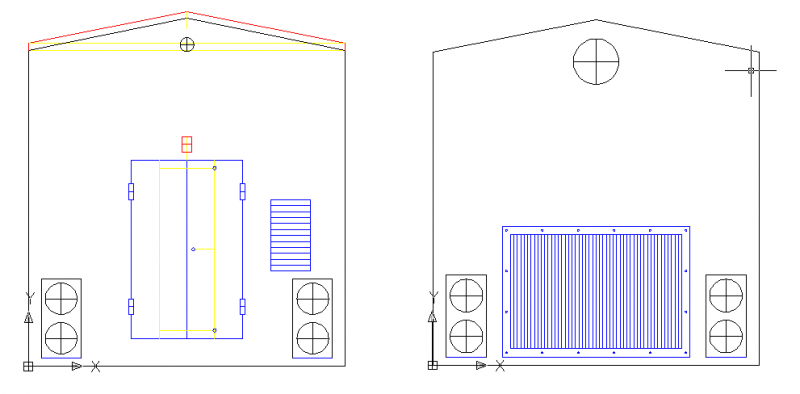

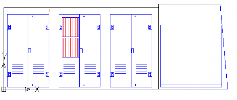

misschien kijken of je een ventialtor van een mehano loc kan strikken.
Neusje zal je moeten verbouwen, misschien een plotje of zo??
Zoiets als dit?
Verkrijgbaar in Autocad... Heb ze al een paar jaar geleden getekend, alleen nooit helemaal afgemaakt. Die dingen die op de huif staan waar de schoorstenen op gemonteerd staan ontbreken nog. En ik was niet tevreden over de cabine. En over het extra deurtje in de zijkant. Volgens mij moet die er zo uit zien. Maar ik kan het fout  hebben, er waren wat verschillende versies. Dit zou de Volker-versie moeten zijn. Maar ik heb zover ik kon ook verschillen met de Alstom versie getekend.

als ik die tekeningen zo zie is het in feite een afgietseltje maken van de bestaande deur, roostertje dichtmaken en je bent klaar  :)
RobertvM
  • Berichten: 112
Re: BNLS-Werkspoor - VolkerRail BR203
« Reactie #28 Gepost op: 09 March 2009, 13:50:09 »
Was het maar zo simpel... De enige deuren met die roosters zijn ongelijk (verhouding breedte 70%/30%). De deuren die je nodig hebt zijn juist gelijk van afmetingen (breedte 50%/50%). Het is dus niet alleen gieten, maar ook snijden, zagen, vijlen, plakken, etc....
Robert (die zelf ook met dat werkje bezig is...)
