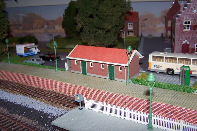

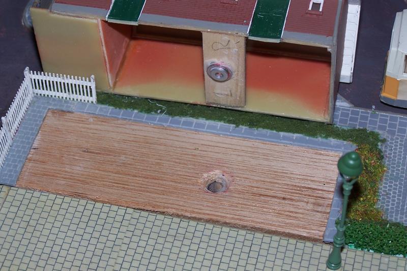

Christoffel van Hees
Berichten: 98
Re: huizen vast plakken
07 March 2009, 16:49:38 »
Ik gebruik kleine magneetjes van de Praxis, eigenlijk bedoeld voor in meubelen e.d. Bevalt erg goed. Als ik een deel van de baan wil weghalen haal ik de huisjes en bomen (daar werkt het ook goed bij!) er af. En als ik aan de binnenzijde van een huisje nog wat verlichting wil plaatsen of meubilair kan ik er ook erg snel bij. De magneetjes houden het huisje keurig op zijn plaats:
een klein rond magneetje zit in de plaat en een metalen plaatje in het gebouw:
Christoffel
Laatst bewerkt op: 07 March 2009, 17:36:12 door Christoffel van Hees. Reden: Afbeeldingen toegevoegd
