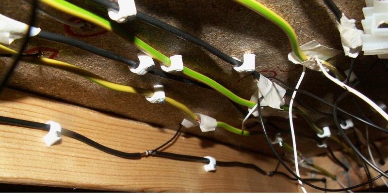

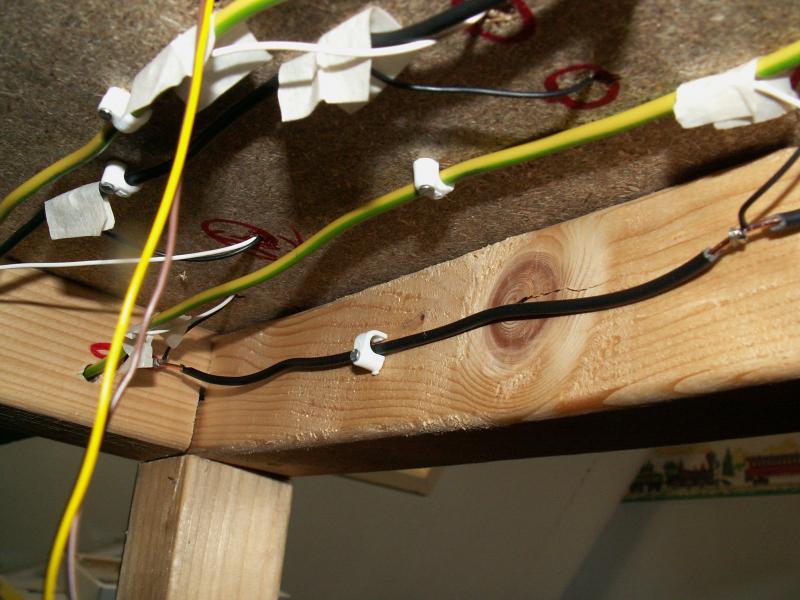

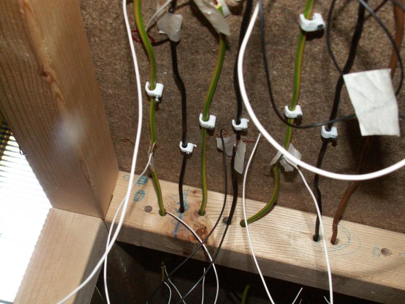

Na nog wat gaten boren ,kon der wel worden getimmerd (en gevloekt)
Maar foto's zeggen meer dan woorden.
Zo begon het.
later
vanavond de draadjes aan de railsjes solderen.

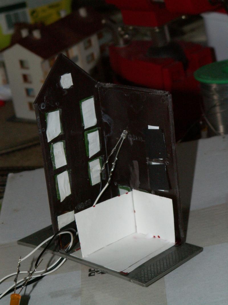

Verder ben ik verder bezig geweest met mijn grachtenpand.
De bedoeling is om er een winkeltje in te maken met toonbankje, poppetjes ,enzo.
Dat was het gr Bruce

Kan je er nog wijs uit worden,waar al de draden voor dienen.

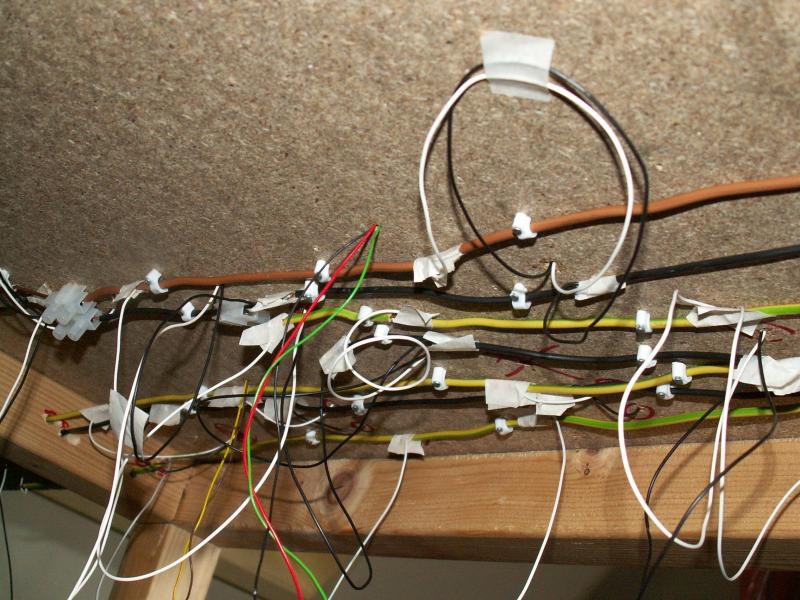

Alleen even een tip,dat moet ik bij mezelf onder de baan ook nog doen.
Jij hebt de contact solderingen op de ringleiding met schilderstape afgeplakt.
Schilderstape heeft de vervelende eigenschap dat het niet erg blijft plakken(vuil of stof wat er snel tussen komt)
Dat kun je bij jou onder de baan ook al constateren.
Gebruik electra afplakband,dat plakt beter,en is bovendien sterker.
Dus gaat echer langer mee.
Verder keurig gewerkt. (y)
Heb je er nog schik in,want het is niet niks zo werken onder de treintafel.
Hier nog een. ;D
Mvg Martin.

« Reactie #448 Gepost op: 26 April 2010, 21:07:59 »
Als je een lijmpistool koopt ( kosten 2x nix ) en de draden hiermee vastzet werk het een stuk makkelijker dan al die klemmetjes Bruce.
