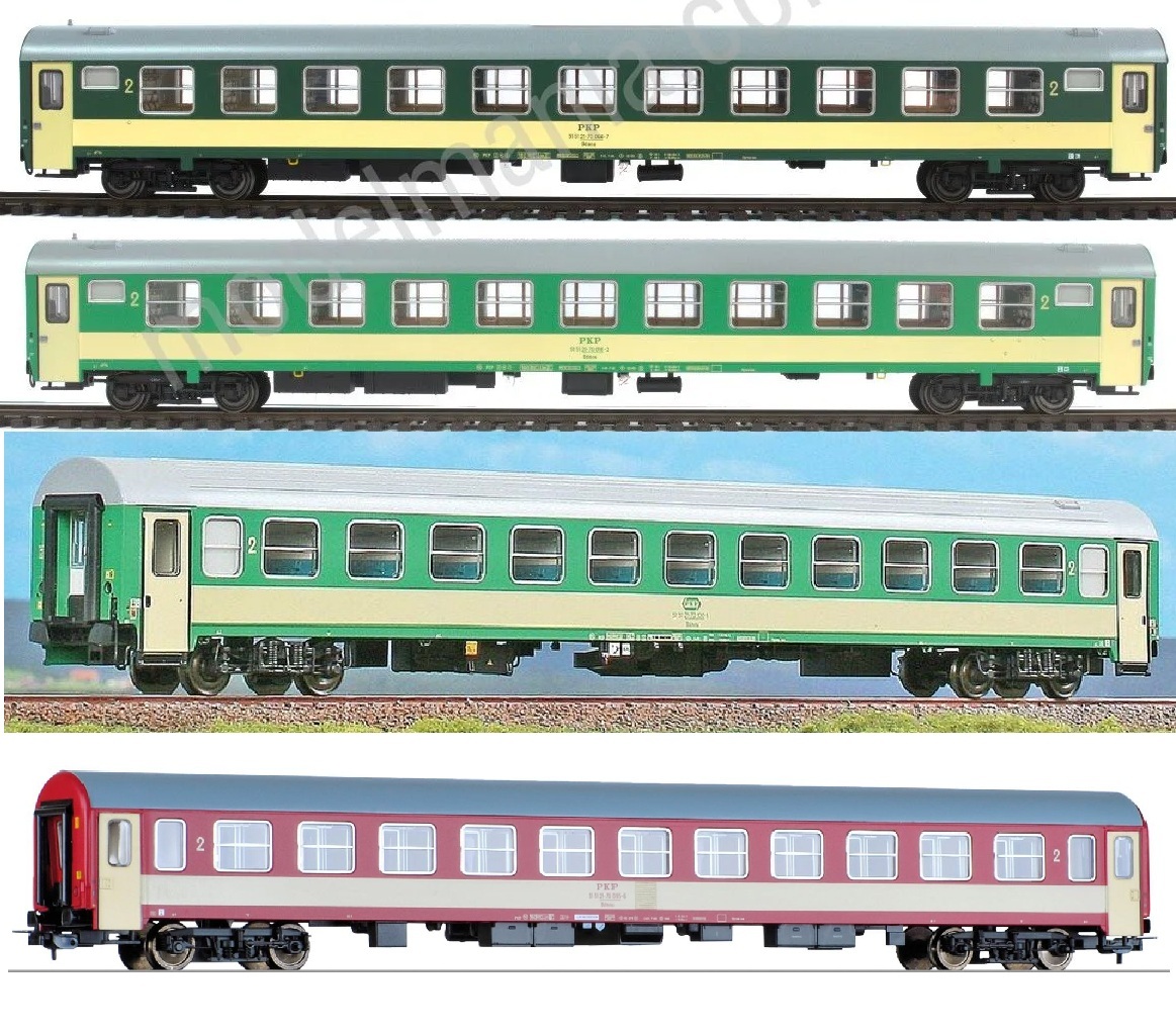

Eeeehm.. Toch nog ff hierover: of is het onderscheid donker- en lichtgroen? Of glad dak en half raampje aan 1 zijde? Want de ACME 55135 set heeft ogenschijnlijk hetzelfde rijtuig in donker en licht groen? Voor de duidelijkheid alle 4 onder elkaar: de bovenste 2 lijken mij hetzelfde, beide een half raampje aan 1 zijde en glad dak? Onderste 2 afwijkend: een heel raampje aan beide zijden, andere draaistellen en de 3e heeft ribbeldak. Dus onderaan is Bautzen 91, ribbeldak 136A, bovenaan Gorlitz 90, alleen de 2e lichtgroene..?
PS wellicht niet standaard, maar plaatje van de rode Bdmnu in '91:
https://commons.wikimedia.org/wiki/File:19910908d_Hoek_van_Holland.jpg

Ook daar weet ik het antwoord op ;-)
Ik was even uit gegaan van donkergroen = met half wc raampje en glad dak = Gorlitz90
In de eerste helft van de jaren '90 kregen 2 rijtuigen van dat type de lichtgroene kleur: de 51 51 21-70 061-8 al in de zomer van 1991 en een tweede (de 51 51 21-70 017-0) in april 1995.
Het rare is dat de 016-2 (uit de ACME-set 55135) in de documentatie niet specifiek wordt genoemd.

De 51 51 21-70 061-8 heeft blijkbaar rev datum 94.04.19; ergens er tussenin... Welke documentatie trouwens?

Ik heb destijds e.e.a. uit uitgaves van Swiat Kolei opgeslagen, een Pools tijdschrift.
Die revisie datum is dus van de 51 51 21-70 016-2 en niet van de 061-8. Er wordt expliciet gesproken over 2 rijtuigen, anderen werden nog lichtgroen aan het eind van de jaren '90. Het zou best kunnen dat dit bewuste rijtuig eind jaren '90 groen werd, terwijl het in 1994 gereviseerd werd. Dat zou trouwens ook vreemd zijn, want waarom zou je in 1994 een bijna nieuw rijtuig reviseren. Het kan ook een foutje van ACME zijn, helaas doen ze niet altijd hun huiswerk foutloos. Daarop moet ik je een antwoord schuldig blijven dus.

Ach... Dat nummer lees ik toch niet als tie voorbij komt
Maar een lichtgroene kan dus al vanaf '91 ingezet worden; prima, dank!
