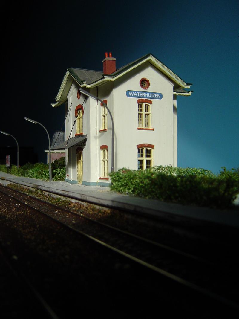

Onderstaande foto is een voorbeeld van hoe ik het wil krijgen. Bij dit station van Artitec was het simpel schuren van de wanden voldoende om het glad te krijgen. De voegen waren negatief en staken dus uit.
Bij het Holland Scale geval zijn de voegen echter 'echt' en zou je de stenen moeten schuren. Dat gaat me te ver. Opvullen dus en een glad resultaat verkrijgen. Maar hoe? Da's dus de vraag.
Op de achtergrond trouwens een ge-CIF-d huis.

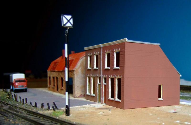

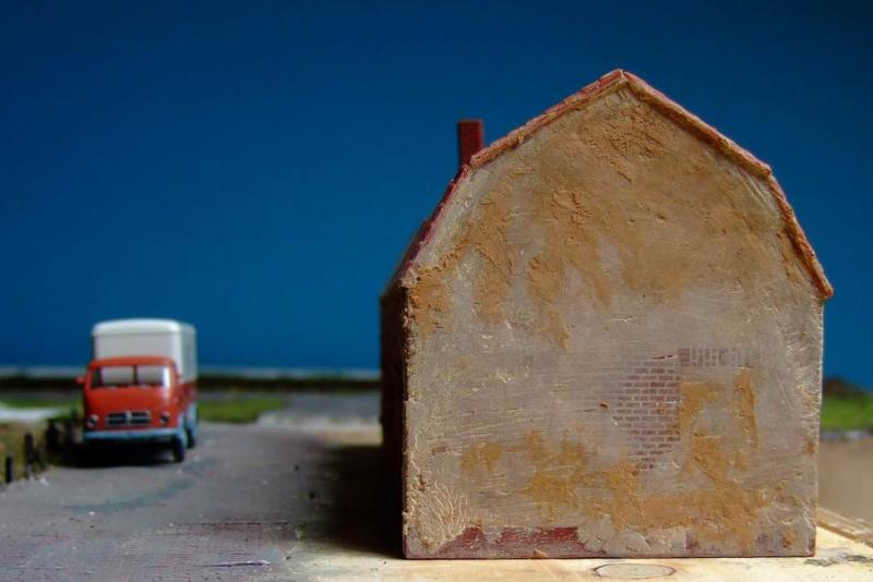

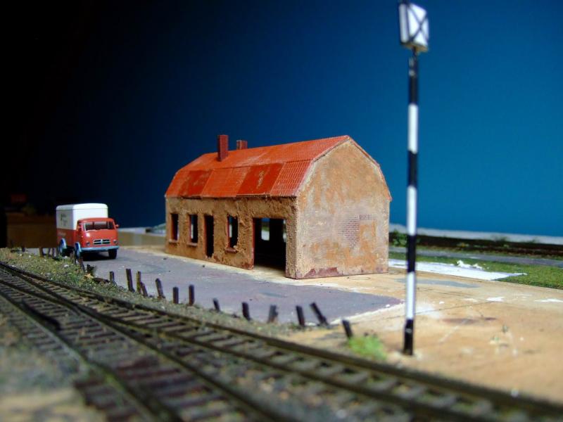

Een paar plaatjes van de voortgang. Uiteindelijk Miliput gebruikt: tweecomponentenspul, kan zo het plastic op. In gelijke hoeveelheid mengen, flink warm houden en opbrengen, evt met wat water glad maken. De hechting neemt dan wel rap af. Na een uurtje drogen de eerste onregelmatigheden wegschrapen. Na een paar uur drogen is het geheel te bewerken met vijl en schuurpapier.
Miliput net opgebracht op de lange muur, op de zijmuur is de schuurmachine al langsgeweest, alsmede de restaurateur voor de het opvullen van de onvermijdelijke gaten.
Licht is gedroogd, donker is de opvulling. Vijlsporen moet ik ook nog ff wegwerken; dat zie ik altijd pas op de foto. Ik ben tamelijk blind voor eigen werk, en foto's maken mij ziend!
Twee stuks in ruwbouw. Zo zou het kunnen worden, ware het niet dat de gebouwen niet hier op de baan komen te staan.

Beetje grof, vind u niet ?
Aan de voorkant lijkt het net of het gebwou gemaakt is van plaggen
Waarom heb je voor milliput gekozen en niet voor putty als ik vragen mag ??
Met milliput ben je meer aan het kleien, met putty ben je echt aan het smeren
