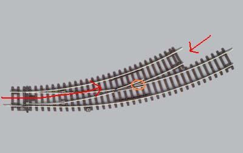

Ruurd er zat speling in deze binnenste tong en hierdoor liep het wiel als het waren omhoog tegen de kopsekant van het vast stuk.
Inmiddels ook het kortsluitings probleem gevonden en het is zoals Ronald al eerder aangaf op de bewuste plaats.
Nu rijd er alleen nieuw roco materieel rond en geen oude fleischmann locs.
Ik heb mijn 2 boogwissels eens goed vergeleken op dit punt en het lijkt erop dat piko het niet zo nauw neemt aangezien er bij de "goede" een ruimte van 2 mm tussen zit en bij de "slechte" 1mm.
Met een schroevendraaiertje tussen de 2 railstaven en voorzichtig even draaien en het probleem was opgelost.
Mvg Alex
