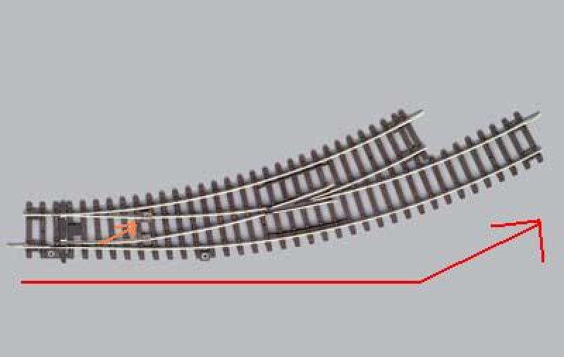

Nu lijkt het erop dat van de 4 piko wissels die in mijn baantje verwerkt zitten er 1 een maandagmorgen exemplaar is.
De 2 rechte wissels werken perfect.
Van de 2 boogwissels (R2/R3) werkt er 1 goed en de ander heeft 3 problemen.
BWL55222:

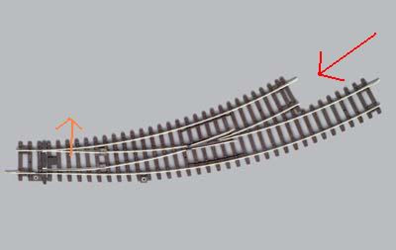

Als deze boogwissel ingereden word vanaf de rode pijl dan ontspoort de laatste of 1 nalaatste wagon.Het binnenwiel gaat dan over het binnenste rail, bij de oranje pijl.
Als er achteruit in gereden word volgens onderstaande rode pijl dan ontspoort de wagon bij de oranje pijl waar de wisseltong overgaat in het vaste deel.
Het wiel van de wagon klimt dan omhoog tegen een niet helemaal mooi aansluitende wisseltong/vaste rail gedeelte.
Het derde en laatste probleem met deze wissel is dat als er ingereden word vanaf de rode pijlen dan zijn er blauwe vonkjes en de roco booster zijn rode kortsluitingled gaat vaak aan.
Dit gebeurd met verschillend rijdend materieel(locs en personen rijtuigen) nieuw van roco en 1 loc van trix
Het lijk erop dat er in deze wissel iets structureel fout zit maar ik heb gisteravond 3 uur gezocht maar kan niks verbogen of raars eraan ontdekken.
Kan een wat te ruime of licht verbogen wisseltong de oorzaak van deze problemen zijn?
(Originelen plaatjes van de piko website en zelf bewerkt)
Mvg Alex

Ja, dat kan....
Controleer eens, of de wisseltongen goed aansluiten op de railstaven.
Als die niet helemaal goed aansluiten, buig dan het kortste stukje van de wisseltong wat bij, tot de aansliting wél goed is. Dit is wat gepriegel.
Succes, Ruurd
alexboom
Berichten: 122
Re:Piko A wissel
Reactie #28 Gepost op:
04 May 2009, 17:55:33 »
Ruurd
Hier zit/zat idd het probleem.
Na wat buigwerk aan het lipje aan de onderkant op het uiteinde van de buitenste wisseltong, zodat deze tong net een fractie van een mm hoger kwam te liggen en daardoor een betere aansluiting met de buitenste vaste rail kreeg is het probleem van plaatje 1 grotendeels verholpen.
De binnenste tong heb ik uit het draaipunt gehad en weer vastgezet, deze zit nu opeens steviger vast en sluit nu beter aan met de vaste rails.
De 2 kleine metalen lipjes die de bevestiging vormen van het draaipunt zaten schijnbaar niet helemaal lekker op hun plekje.(Plaatje 2)
Het vonken probleem is wel minder geworden dus waarschijnlijk vergt het nog wat extra fijnafstelling aan de tongen.
Mvg Alex
