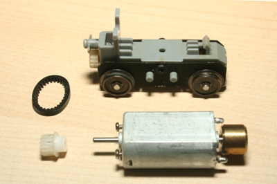

Om eens even wat anders te doen dan printen solderen, inpakken en versturen, vanavond een 'klein' tussendoor projectje gestart.

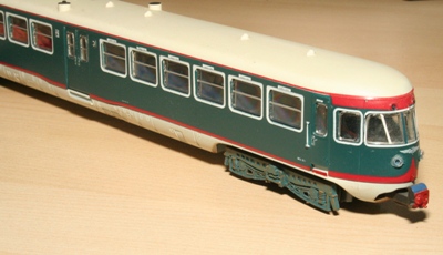

Vanwege plannen in de toekomst, heb ik mijn DKM DE-II-en maar weer eens van de zolder gehaald :)
Ik bezit er twee, een rode die aleen tijdje gereden had met de oude tandriemaandrijving, die ik later eens omgebouwd heb met een G&MS setje, maar eigenlijk nooit naar tevredenheid heeft gefunctioneerd.
Wel volledig gedigitaliseerd,van verlichting voorzien etc. Dat dan weer wel  ::)
Goed blijft er de blauwe, eigenlijk spiksplinternieuw, slecht gespoten te hoog op de poten, tandriem aandrijving etc. Genoeg ellende om eens wat aan te doen :)

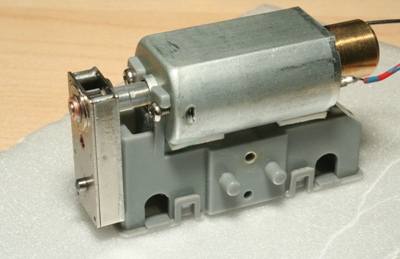

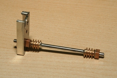

Een begin is gemaakt met de aandrijving:
... Oude eruit ...
... nieuwe aandrijftrein...
... en zo istie dan  8)
( Klik op de plaatjes voor een uitgebreid verslag )
Goed dat was het begin. De tandwielkast staat momenteel in te lopen. Volgende station: Het terugplaatsen van de wielstellen en het afstellen van de wormen  :P

Hoi Karst,
Ziet er weer top uit. Twee vragen;
- Is er geen ruimte voor een groter vliegwiel (vooral grotere diameter) want dit doet weinig
- Is de motor op zich wel goed? Of is deze beter door een Mashima te vervangen?
Ik heb op het punt gestaan deze verbouwing te doen, maar kon het stel goed verkopen (en durfde de ombouw niet aan) en wacht nu dus met smart op een Artitec DE-1
Karst Drenth
  • Berichten: 10490
    • Plan U op Sleutelspoor
Re: DKM DE-II onder het mes
« Reactie #4 Gepost op: 26 February 2009, 18:27:01 »
Ruimte voor een groter vliegwiel is er niet :(
Een motor waarmee nog niet gereden is met de snaar aandrijving is eigenlijk prima.
Als wel maar een uurtje met die snaar hebben gereden, hebben ze al uitgelubberde lagers. :(
2 Mashima's 16x30 zijn al besteld bij Piet  :P
Ik heb inmiddels 1 stel goed aan hel lopen. Je hoort alleen nog een hoge fluittoon ( als of het een geblazen diesel motor betreft ;) ) van het tandwielkastje, begeleid door een sonore zoem van het motortje.

Een PIKO hk motordraaistel past er goed in. Moet idd een langere cardan en een dunnere motor in.
Maar dat is de 'all effort failed' optie. Vooralsnog is het leuker om die oude meuk met aftandse en verkeerde wormen en recht-vertande wormwielen toch netjes te laten lopen :)
