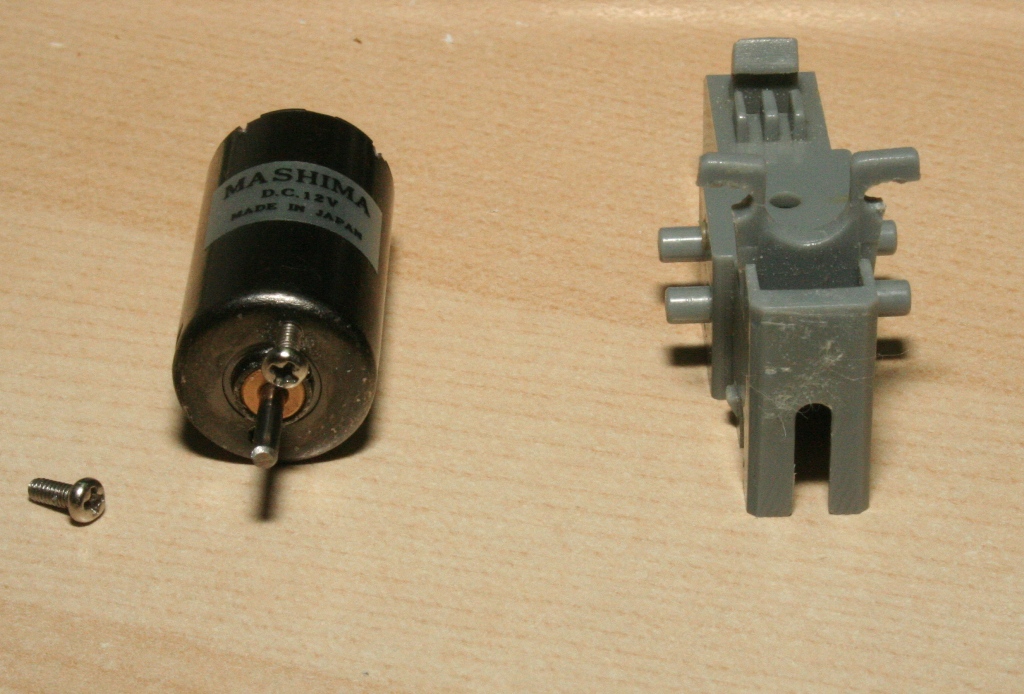

Ondanks dat de oude motor best wel aardig loopt, toch niet helemaal tevreden. Met name de resonanties die deze motor zo nu en dan heeft, vind ik irritant. Misschien komt het wel door een niet goed gebalanceerd vliegwiel. Ga ik nog wel uitzoeken.
Maar... Vanmiddag binnen van Piet Peetoom: Een 16x30 Mashima
... en dat zoemt dus echt helemaal niet
(Nog) geen verslagje, wel het hele weekend te zien en ( niet ) te horen op Rail 2009.

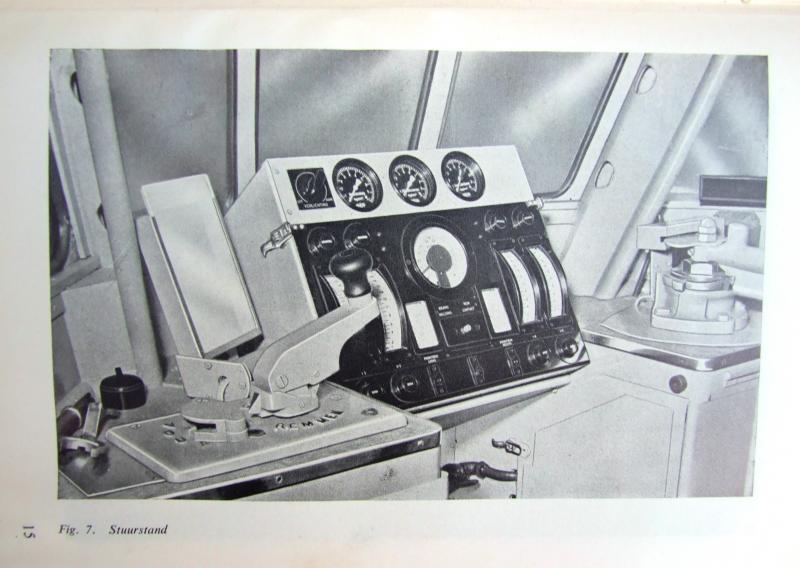

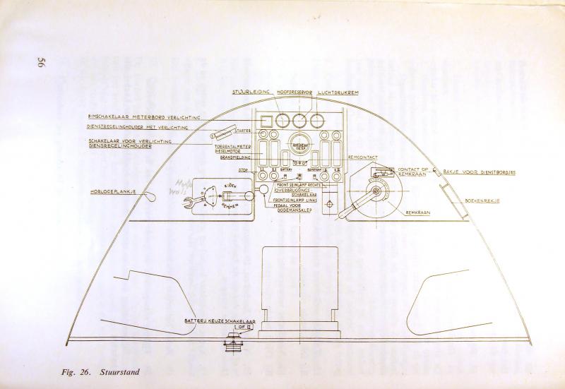

Ziet hier
groter = klik
Verder nog tekeningen van: apparaten onder de rijtuigenbak, schema luchtleidingen, luchtschema, opstellingen apparaten luchtcircuit, plan koelwater en oliekoelleidingen, kranen en vulmonden, principe schema's (elektra).
Allemaal voor de DE 1 en 2.
Dus als je hem echt wilt supperen......
Oh ja, wat dacht je hiervan:
Stuurstand groter

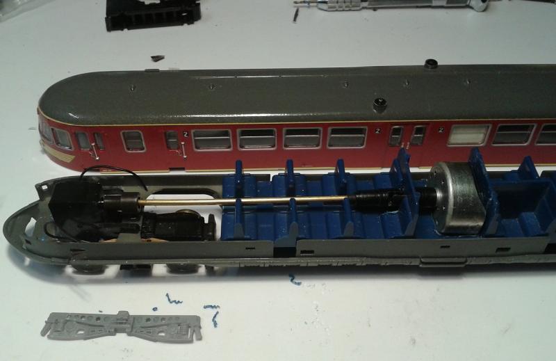

Omdat ik toch voor Chris het snaartje ging zoeken, mijn DE2 maar eens uit de motteballen gehaald. Ik ga hem ook maar eens afbouwen, toch wel leuk eigenlijk als tussendoortje, heb ik meteen weer ruimte in de schrootla.
Ik heb dus de Roco methode toegepast, een BR216 draaistel voorin de bak gemonteerd. Het grote voordeel hiervan is dat de bak veel lager op het draaistel komt te staan. Omdat mijn DE2 is aangeschaft in de vorm van 2 misdruk-kappen met ongespoten bodemdelen moest ik de draaistellen toch al zelf maken, dus dat was hier geen probleem.
Ik gebruik dan m'n Lima mat 46 als maatvoerend voor het middendraaistel en de insteeknokjes, dat heeft DKM destijds immers ook gedaan
Beter goed gepikt dan slecht bedacht zeg maar, het werkt prima.
Ik heb ervoor gekozen om de motor in het instap compartiment te verstoppen en een cardan naar voren te leiden. Deze ligt net laag genoeg om vrij doorzicht te houden.
Er worden ook nog wat stoeltjes bijgemaakt om het voorste raam van interieur en passagiers te kunnen voorzien, ter hoogte van waar DKM het vliegwiel had gepositioneerd. Per saldo wordt het een attractiever treinstel zo.
Volgende stappen zijn het dak in een betere kleur spuiten, draaistelzijkanten openboren (ik wil in die ronde gaten kunnen kijken) en deze schilderen, en wisselend ledlicht in de kop maken.
Ik ga hem dit weekend gewoon maar eens afbouwen voor de lol

Deze stond bij mij ook laag op de prioriteitenlijst, maar omdat ik toch onderdelen zocht kwam hij boven water... en dan is het leuk hem meteen even af te maken, hij ligt nou toch op de werkbank. Ik doe verder geen aanpassing aan de ramen of spuitwerk op de zijwanden, dak en onderstel worden wel op kleur gebracht. Ik maak van het weekend wel verslag van de andere aanpassingen ter lering ende vermaeck.
