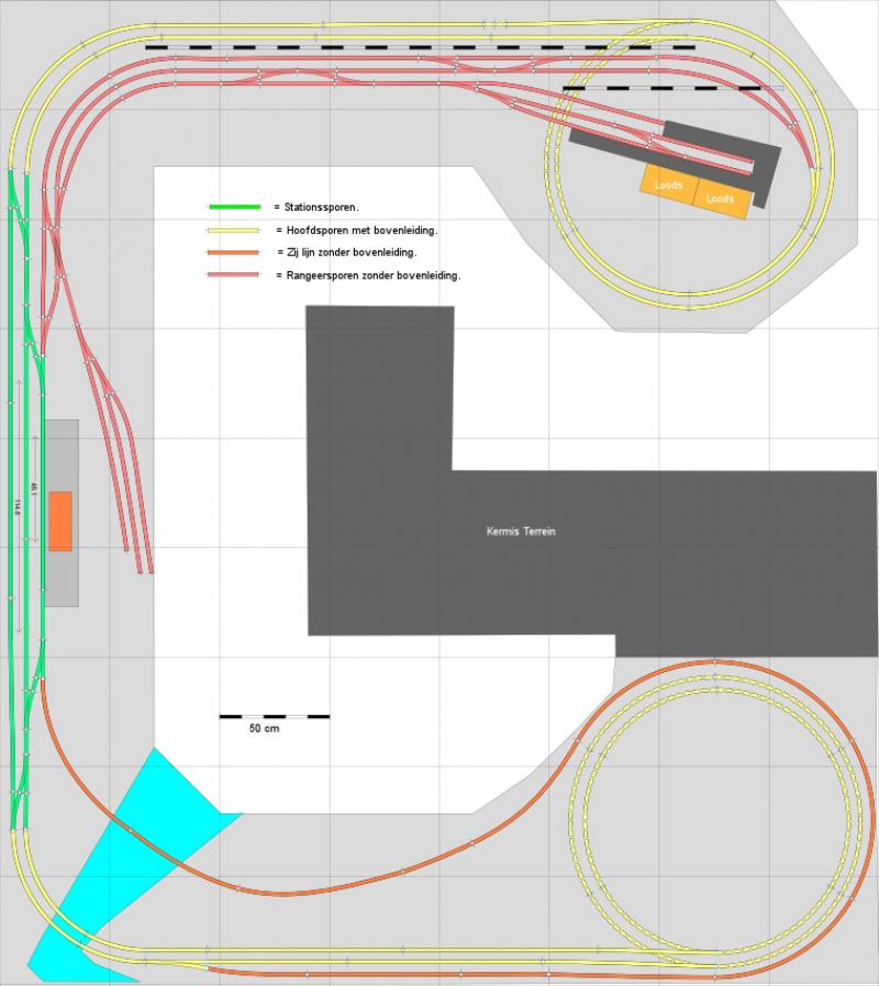

Ik (newby Willem.) ga in de tweede helft van 2009 verhuizen naar een groter huis, waar ik een gedeelte van de zolder kan gebruiken voor mijn modelbouwhobby.
Uit de brochure van het huis heb ik ongeveer de maten van de zolder kunnen afleiden en ik denk dat ik ongeveer 5 x 4,5 meter ter beschikking heb (zonder ruzie te krijgen met m'n vrouw  ;) ).
Mijn eerste plannen zijn voor een E of G vormige baan in drie lagen.  De bovenste laag is bedacht op 1.30 mtr.
Een 2 sporig traject met bovenleiding en een enkele zijlijn zonder bovenleiding, zoals traject 'Arnhem- Winterswijk' als voorbeeld.
Verder wil ik graag een rangeer terrein waar twee lange circustreinen kunnen aankomen van Circus Krone.
Met het rangeerterrein ( De Gronzen Noord) ben ik begonnen met plannen in "Any Rail". Het onderstaande plaatje is het resultaat tot nu toe. De zijlijn is hier nog niet te zien...
De rails is van Tillig Elite. De gebruikte boogstralen zijn 60 en 65 cm in de keerlus met een stijgings percentage van niet meer dan 2,5  %.
Groeten Willem,

« Reactie #1 Gepost op: 24 February 2009, 17:13:01 »
Hallo Willem,
Leuke opzet, met de gebogen sporen, maar die 2,5% stijging ga je m.i. niet halen aan de rechterkant. Waarom ga je aan de rechterkant die spiraal niet 'tegen de klok in' leggen (komend vanuit het rode spoor naar de meegebogen wissel).
Dus dan buigen alle sporen aan de voorkant naar je toe, en aan de rechterkant buigen ze naar achteren af. Daar zou ik geen spiraal maken, maar (parallel) langs de achterwand naar links toe dalen.
Succes met de planning!
Bert

« Reactie #2 Gepost op: 24 February 2009, 20:06:26 »
Dank je Bert voor de tips.
Ik zal nog eens kijken hoe het zit met die stijging, dat blijft lastig om het goed te kijgen.
Volgens Excel zou het kunnen. Maar dan praat je over een complete cirkel voor je een doorgang van 9 cm hebt:
straal       omtrek     cm daling percentage
650   4084,1   9   2,2%
600   3769,9   9   2,4%
'Tegen de klok in' ga ik ook goed bestuderen.
Groeten Willem,

« Reactie #3 Gepost op: 24 February 2009, 20:51:34 »
Hallo Willem,
Dat ga je wel redden 2.5% alleen het zal niet helemaal ter plaatse van het station zijn daar zal je op een verschil van 65 - 75 mm hoogteverschil hebben. Ik zou wel een tweede wending plaatsen zodat je 180mm tussen de twee niveaus hebt.
Succes!

« Reactie #4 Gepost op: 26 February 2009, 10:30:58 »
Ik heb een eerste opzetje gemaakt om de hoofdbaan voorlangs te laten lopen. Om de rails paralel langs de achterwand te laten lopen is mijn te 'onrealistisch'.
Nu heb ik met blauw een verplaatste achterwand getekend en stuit ik op een volgend probleem.
Hoe kom ik bij een trein als deze ontspoort achter de wand? Deze zijde komt tegen een muur te staan trouwens. Graag tips en/of oplossingen.
Groeten Willem,

« Reactie #5 Gepost op: 26 February 2009, 10:36:53 »
Willem,
of je moet een luikje in de linkerbovenhoek kunnen maken waar minimaal je hele arm doorheen kan. In combinatie met CCTV boven de baan achter de achterwand moet je dan maar zien te vogelen dat je je trein herspoort krijgt.
Het alternatief is de achterwand verder nar voren te krijgen zodat je de benodigde armslag tussen achterwand en spoor kunt maken.
Maar waarom én een hoofdbaan voorlangs én een hoofdbaan achterlangs? Overigens als je rechts rijdt kan je dus alleen maar het station aan de rechterzijde verlaten om op de hoofdbaan voorlangs te komen. Volgens mij is het handig om ook even naar je exploitatie te kijken.
Met vriendelijke groet, Bob (DHG500)  .

Hallo Willem,
Als het achterste spoor daalt, en de overige (zichtbare) sporen gewoon op hoogte blijven, kun je via de onderkant van de tafel er bij. In dat gat kan een ontspoorde trein natuurlijk ook op de grond vallen....
Overigens valt of staat alles met goed gelegd spoor, en zeker omdat je daar geen wissel toe past, is de kans op ontsporingen wel klein. Gebruik flexibel spoor voor het deel waar je niet bij kunt, dat verkleint de ontsporingen op raillasjes.
Succes, gr
Bert
beste 'DHG500',
In mijn eerste ontwerp heb ik het idee ook beter af te zijn qua rechts rijden.
De 2e versie ontstond door een tip/ idee van Bert van Gelder om het te kijken hoe 'tegen de klok in' zou kunnen werken.
Vrolijk gaan we verder ontwerpen en hopelijk heb ik binnenkort weer een verbeterd ontwerp om te kunnen tonen.

« Reactie #10 Gepost op: 26 February 2009, 12:18:00 »
Je kan er het beste bij als dat wandje verwijderbaar is. Zelf ga ik een dergelijke helling "verstoppen" achter de gevel van een lang gebouw, zie hier

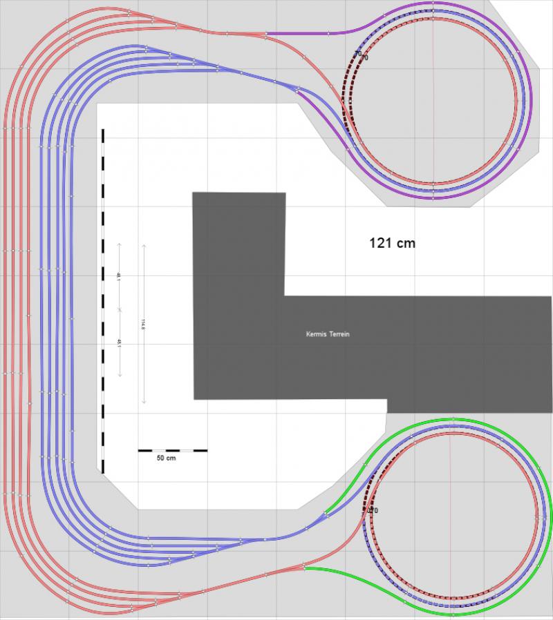

Nu het nieuwe huis dichterbij komt, ben ik maar weer aan het tekenen gegaan. Een van de weinige dingen die ik op dit moment kan doen op modelbouwgebied; naast dingen kopen natuurlijk...  (y)
Beginnend met de onderste laag, het schaduwstation. Zoals eerder vermeld ben ik heel wat van plan. De langste trein die gaat rijden wordt 2,50 meter lang. Volgens de tekening kan ik een aantal van deze lengtes kwijt.
Ik ben lang aan het puzzelen geweest hoe ik een keerlus kon plaatsen zonder al teveel gedoe. Nu blijkt de oplossing erg eenvoudig, door de rails (paars) buitenom te leggen. Volgens mij heb ik nu ook geen last van keerlus- perikelen. ( Graag correctie als ik het fout zie!)
Dan en tussenlaag met aan elke rijrichting de mogelijkheid om twee lange treinen te 'parkeren'. Ook hier weer lang zitten tekenen hoe de overgang naar de keerlus omhoog en omlaag goed te krijgen is.
Dan als laatste een verandering van het zichtbare gedeelte. Door een aantal rangeer opties na te bootsen kwam ik er al snel achter dat ik aande linker kant nergens naar toe kon, zonder het stationsgedeelte in te rijden. Hier heb ik zo net een eertse 'oplossing' voor bedacht. Volgens mij werkt het wel.
Nu hopen dat het snel augustus wordt en ik mag verhuizen. Eindelijk weer ruimte om te hobbiën en spullen langer te laten staan. Kan ik ook eens laten zien wat ik allemaal in dozen heb staanen hoe ik het ga pimpen enzo.... maar ja dat wordt pas september op z'n vroegst natuurlijk. :'(
Groeten Willem,

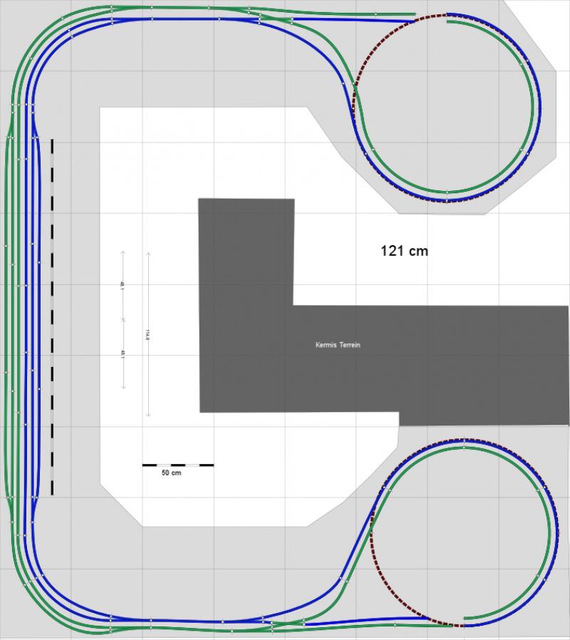

De dozen zijn uitgepakt en de zolder is opgemeten. Nu blijkt dat de diepte iets minder is, maar de breedte meer. Globaal heb ik nu plek van 409 x 539 cm en het schuine dak begint bij 108 cm van af de vloer.
Door de hoogte heb ik besloten om de top laag op 100 cm meter te houden ipv 120 cm. En waarschijnlijk schrap ik de tussen laag en laat de spiralen meteen doolopen naar het schaduw station.
Met Any Rail dus weer flink aan het stoeien geweest en voorlopig is dit de uitkomst van de top laag:
http://www.willemscholten.nl/foto/treinbaan/baanplan_augustus.jpg
Tot nu toe vindt ik het wel een beetje een te strak geheel worden. Misschien kan ik hier en daar iets meer een natuurlijk verloop creeën. (iemand ideeën?)
Groeten Willem,

« Reactie #14 Gepost op: 21 August 2009, 13:18:42 »
Probeer het groene station eens in een boog te leggen en de onderste drie kopsporen bovenin de tekening wat meer naar de helix trekken en dan schuin leggen. Verder kan je de twee bogen onderin de tekening wat ruimer maken zodat het wat vloeiender loopt.
Lennert
